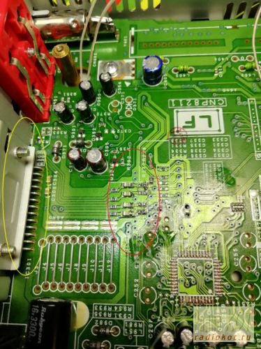

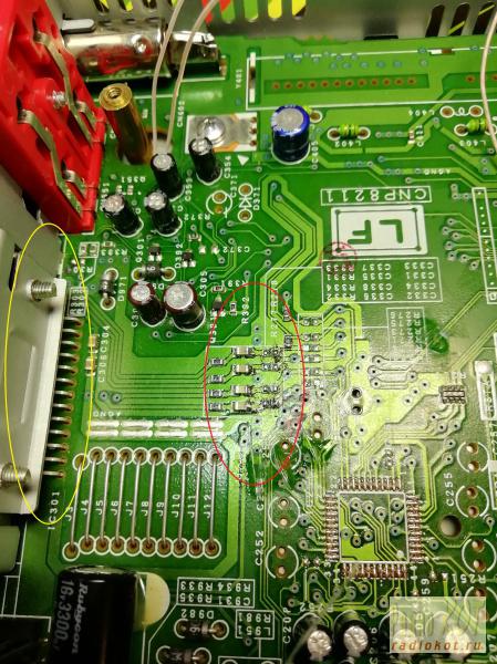

1) Разбираем магнитолу и определяем, где на плате находится микросхема усилителя. Подсказка: обычно это самая большая деталь, притянутая к задней крышке магнитолы (на фото выделена жёлтым кругом слева). Это самое ценное в нашей переделке. Она должна выжить.
2) В интернете находим описание на микросхему усилителя и смотрим какие ножки у неё являются входами. Обычно ,они без прекрас так и называются: in1, in2... и так далее. Всего 4 штуки. Пригодится в будущем.
Этап второй: выкинуть всё лишнее.
3) Внимательно осматриваем плату и считаем ножки у микросхем. Все микросхемы, у которых больше 8 ножек - нещадно выкусываем с платы (кроме усилителя). Лично я выпаивал, потому что мне так было проще. Осторожно, не замкните остатки ножек у микросхем. Ну а если замкнули - то они прекрасно снимутся паяльником. Как вариант - вырезать скальпелем "с корнем". Если в магнитоле был какой-нибудь дисковый привод - отправляйте в ведро без сожаления. Это лишняя деталь.

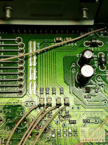

4) На магнитолах, где производитель задумал линейный выход, обычно 4 RCA-разъёма. Находим места, где центральные контакты RCA соединяются с платой и перерезаем дорожки на плате, ведущие к этим контактам.

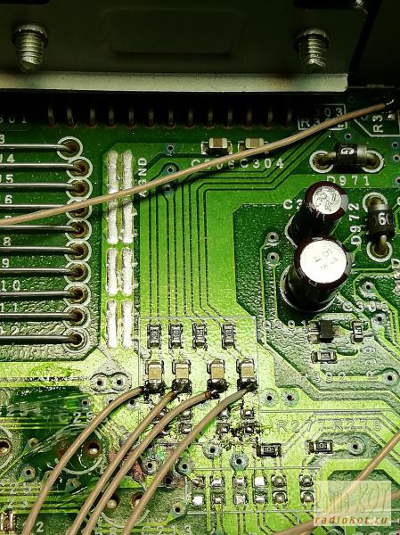

5) Возвращаемся к микросхеме усилителя. Двигаемся вдоль дорожек с мультиметром, начиная от всех четырёх входов микросхемы усилителя. Внимательно присматриваемся к деталям на дорожках. Наша цель - ближайший ко входу конденсатор. Он может быть как первым, так и вторым по счёту. Нашли? Гуд! Сразу же за ним перерезаем дорожку. Внимание, кусок дорожки от конденсатора до входа обязательно должен остаться целым. Не перепутайте где резать! В моём случае, я просто отпаял следующие детали. См. красный круг на рисунке в п.1.
6) Смотрим в описание микросхемы усилителя и ищем на плате ножки под названиями MUTE и ST_BY. Перерезаем ведущие к ним дорожки. Я же нашёл где эти дорожки выходят на верхнюю часть платы и снял резисторы, которые были в этой цепи. Туда и буду припаиваться.

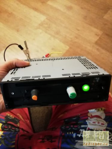

7) В пластике, прикрывающем переднюю часть корпуса, делаем отверстия под наши переменные резисторы и кнопку. Не забываем про дополнительные отверстия для фиксаторов резисторов от проворачивания. Пластик передней части корпуса, как правило имеет неровную форму, поэтому что бы передняя панель смотрелась более-менее ровно и красиво - подкладываем под резисторы обычные зубочистки, с ними и затягиваем.
8) Если вы купили кнопку с подсветкой как у меня (или аналогичную) - на ней будет 4 контакта: 2 подписанных и 2 неподписанных. Неподписанные - это силовые, подписанные - это от подсветки. Необходимо припаять резистор 1кОм от одного из неподписанных контактов к контакту, подписанному как "+". После этого кнопку можно ставить на панель. После успешной сборки - по капельке суперклея в каждое резьбовое соединение. Что бы не раскрутилось :)

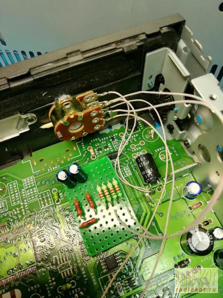

Этап пятый: изготовление платы регулировки громкости и баланса.

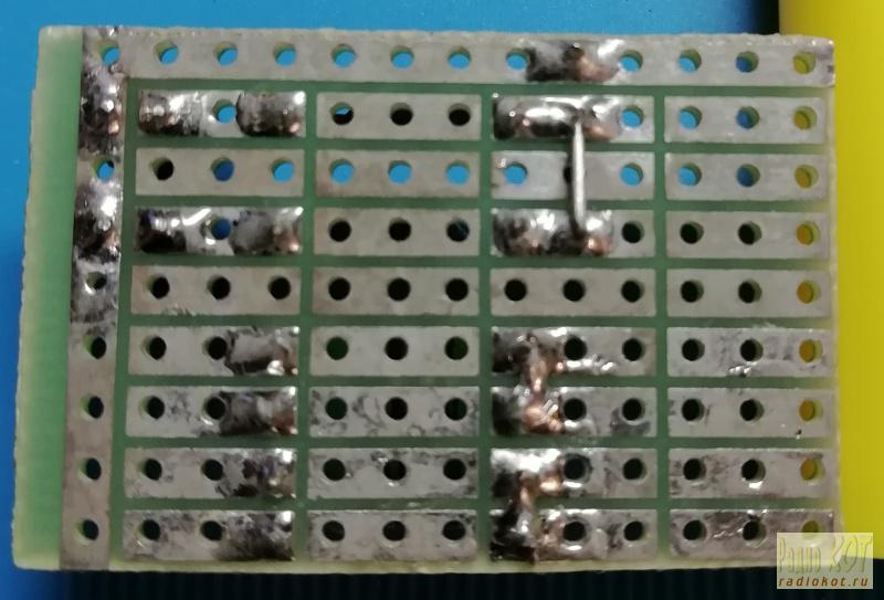

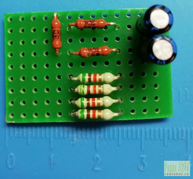

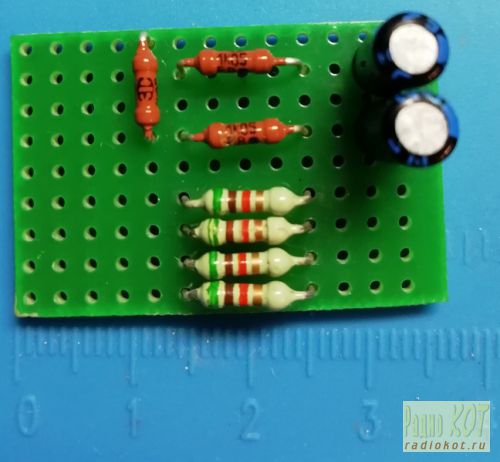

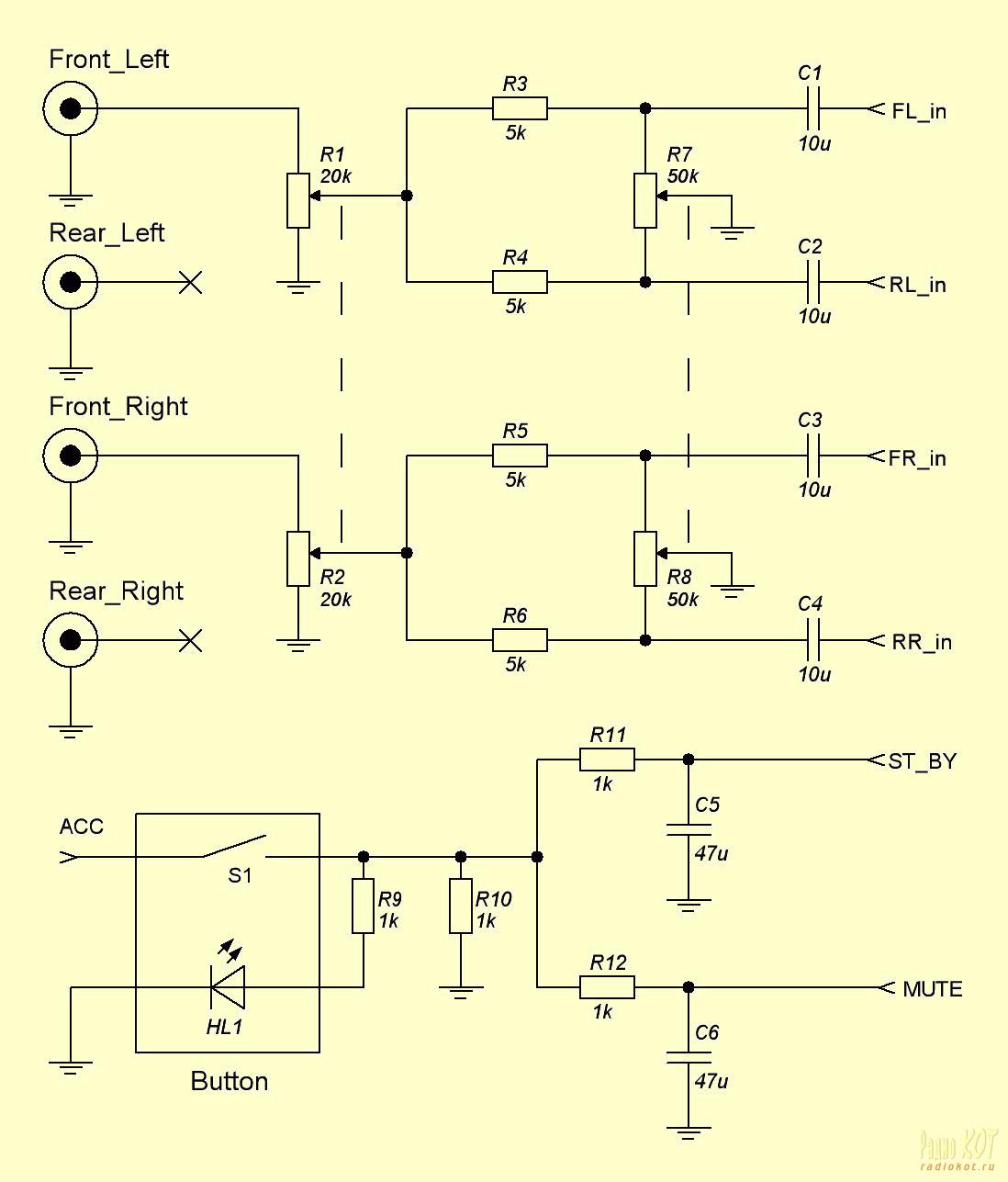

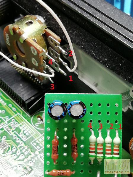

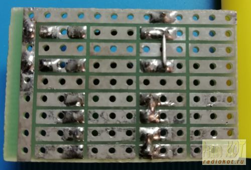

12) Собирайте схему на макетке согласно фотографий. Для совсем ленивых новичков: на фото цветные резисторы по 5кОм, красненькие по 1 кОм. Дальние от конденсаторов концы резисторов 5кОм попарно соеденены перемычками. Так же соединены перемычкой дальние от конденсаторов концы резисторов по 1кОм. Эта перемычка соединена резистором 1кОм с минусом конденсаторов. Просто тщательно копируйте. Схему приведу в конце.
Этап шестой: сборка воедино.
Если переменные резисторы закрепили как у меня на фото — то паяйте смело по инструкции, если нет — ничего сложного нет, просто мысленно поверните резистор и паяйте. Пусть для определённости дальняя группа контактов на переменнике будет по правому каналу. По левому каналу всё аналогично будет.

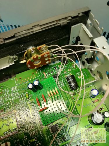

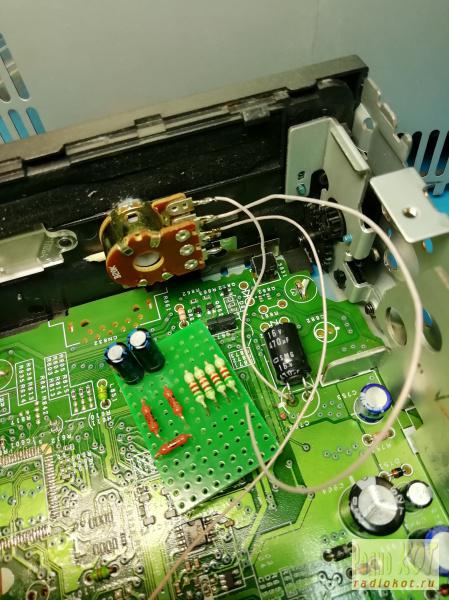

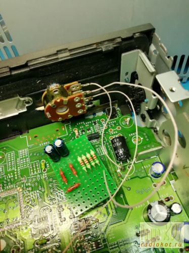

13) Соедините проводом центральный контакт входа RCA правого канала с нижним контактом переменника 20 кОм. Верхний контакт соедините с массой. Средний контакт соедините с одной из перемычек 5кОм на плате регулировки из п.12. Если что — вот фото по одному каналу.
14) Повторите то же самое по другому каналу. См. фото.
15) Соедините центральные контакты переменного резистора 50кОм с землёй. Остальные соедините с платой регулировки по следующей инструкции: 1 соедините с 1, 2 с 2 и так далее... Минусы конденсаторов на плате регулировке соедините с массой платы магнитолы. Плюсы этих же конденсаторов соедините один с ножкой MUTE, другой — с ножкой ST_BY усилителя.
16) Неподписанный контакт кнопки, около которого НЕТ резистора соедините с точкой ACC на плате магнитолы (см. п.9). Неподписанный контакт кнопки, около которого стоит резистор, соедините с перемычкой между резисторами 1кОм на плате регулировки. Контакт кнопки, подписанный как «-» соедините с массой платы магнитолы.
17) Плата готова, осталось дело за малым: правильно вывести звук на усилитель. Соединяйте точку 1 платы регулировки с входом усилителя, отвечающим за передний правый динамик (см. результаты пункта 10), точку 2 — со входом, отвечающим за задний правый динамик. 3- передний левый, 4 — задний левый. Если всё сделано без ошибок, то поворот регулятора балансировки влево до упора переведёт звук на задние динамики, а вправо до упора — на передние. Получится примерно так:

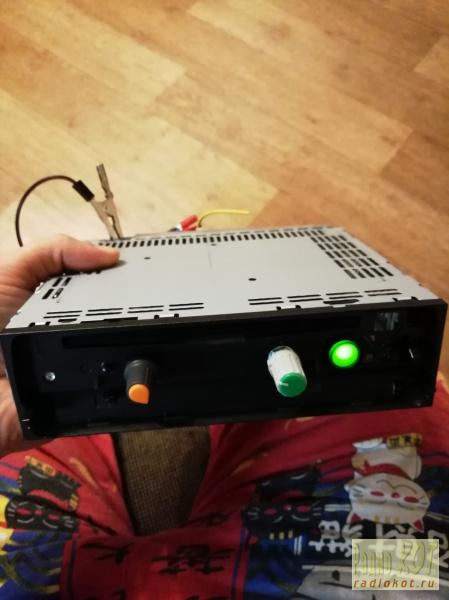

20) Ну вот и всё. Можно захлопывать крышку, гуглить на тему "как включить компьютерный блок питания" и тащить всё в гараж или на дачу... Результат будет выглядеть примерно так:

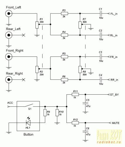

Ну и напоследок, как и обещал, схема того, что сделали.
