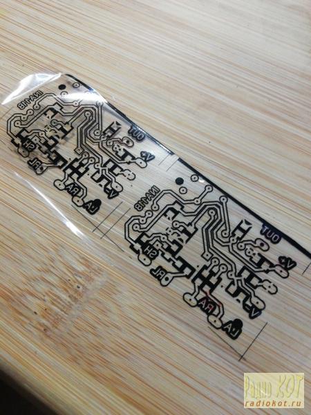

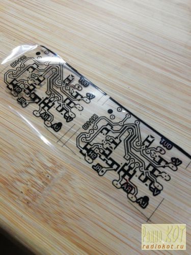

И тут мне на глаза попадается журнал от магазина толи "пятерочка", толи "магнит" - не суть.
А суть в том, что журнальная бумага "с характерным глянцем" - прекрасно переносит тонер на лавсанку фоторезиста!!!
Достаточно прокатить заготовку в ламинаторе 5 раз, по разным направлениям. Затем закинуть в воду и подождать! Само отлипает!!!
ВНИМАНИЕ: перед водными процедурами "бутерброду" из текстолита+резист+журнал надо дать остыть, иначе журнал отлетает вместе с тонером!
И не говорите потом, что я не предупреждалЪ.
В результате имеем прекрасный фотошаблон:

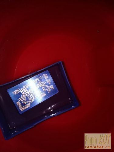

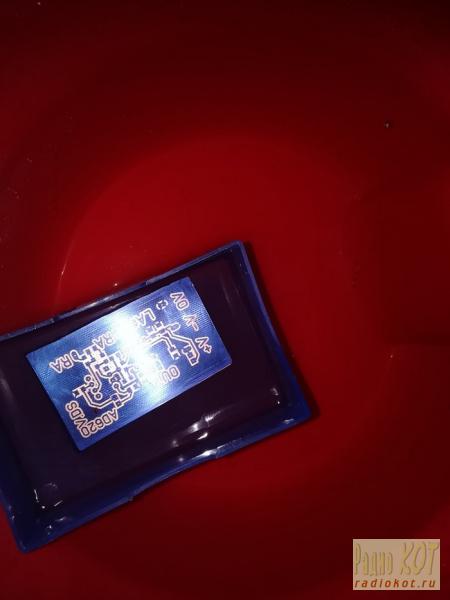

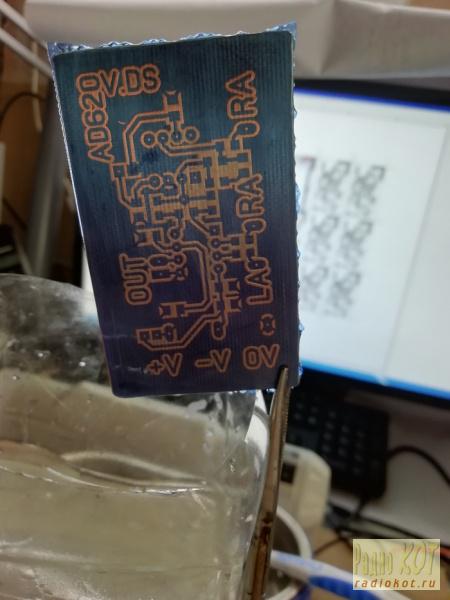

И прекрасную заготовку после засветки и проявки в кальцинированной соде.
Акт четвертый: "и жили они долго и счастливо"
Собственно говоря процесс накатки резиста и журнала у меня занимает минут 10.
Засветка производится УФ—сберегайкой так называемого "черного" диапазона в течении 5 минут.
Отмачивание - "перекур"..
Смывка в кальцинированной, повторю в кальцинированной соде! минут 10. Растворчик по следующей рецептуре: одна крышечка баклашки соды на литр воды.
Если кальцинированную соду перепутать с каустической, то резист смоется совсем.
Я пердупердил, если что)))
Травлю я в персульфате, на водяной бане.
В качестве теплоносителя горячая вода из под крана. Травлю раствором послабже, что бы избежать перетравов. Процесс занимает где то минут 30.
Резист оттираю ацетоном.
На все про все уходит час-полтора.

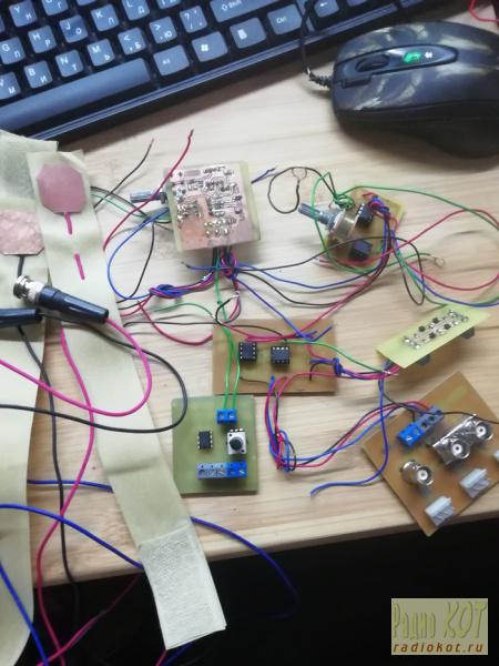

Вместо послесловия:
Макет для сдачи сессии был успешно собран, отлажен, полученные результаты позволили получить "отл" в зачетку!
