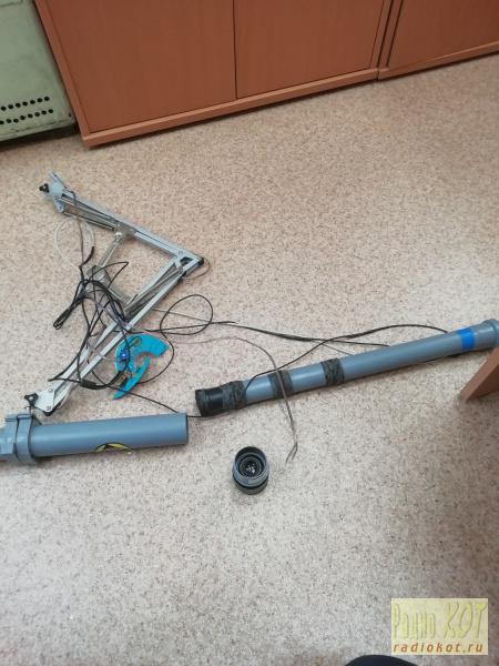

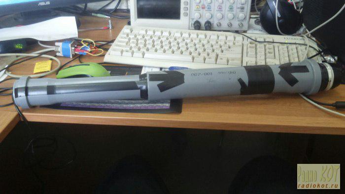

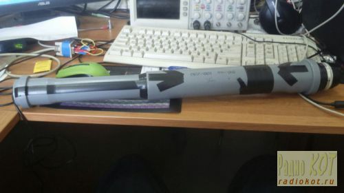

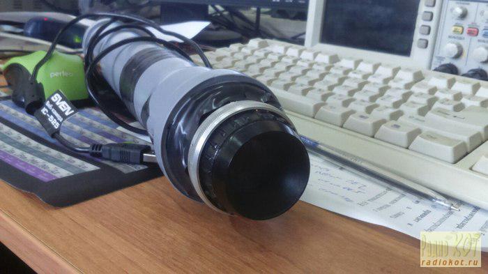

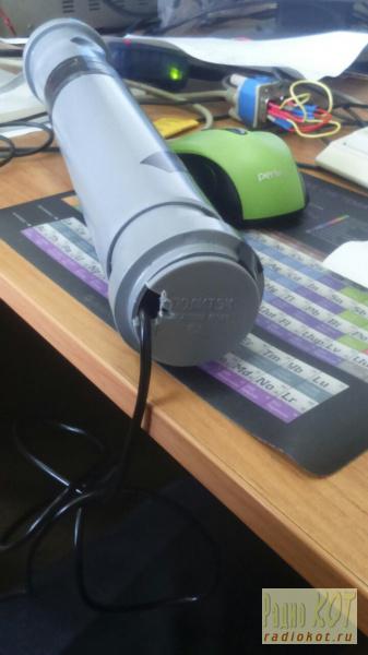

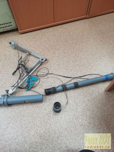

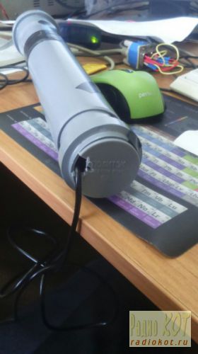

Вспоминая основы фотографии: из канализационных труб был сделан телескопический корпус.

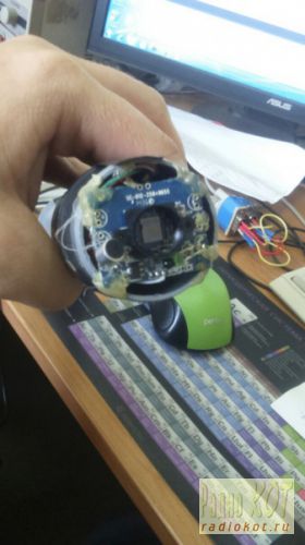

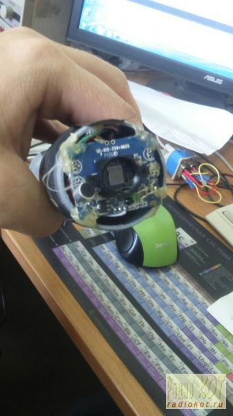

На один конец закрепил потроха от дешевенькой (640х480) веб камеры.
Что бы лишний свет не попадал на матрицу, все  щели были закрыты, пролиты термоклеем и замотаны изолентой.
В результате получилось:

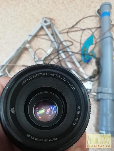

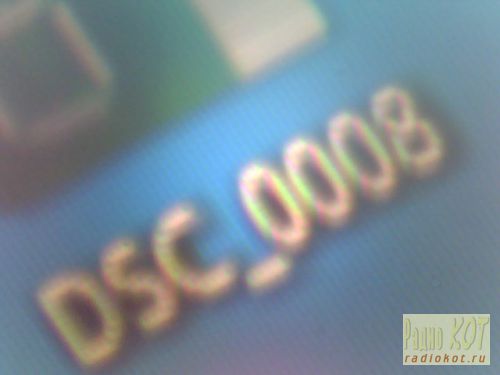

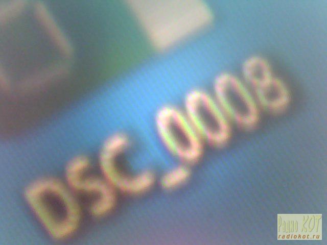

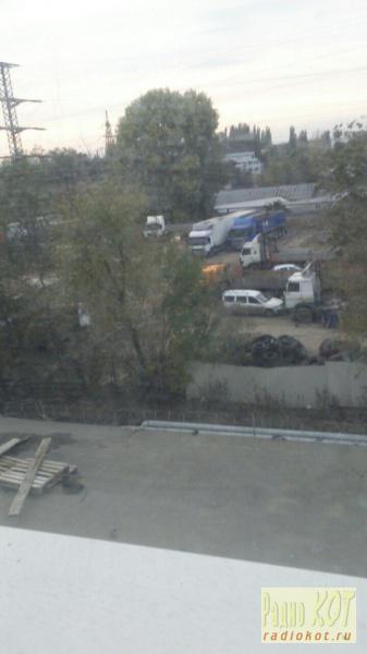

Точнее испытаний. Как выяснилось не всякий объектив подходит "Из коробки". В самом первом варианте был взят какой то непонятный экземплярчик, не то от фотоувеличителя, не то от слайд-проектора.
Но и с такой фиговой оптикой, оценить результаты уже можно. Нацеливался на монитор, примерно с 30 сантиметров от объектива:

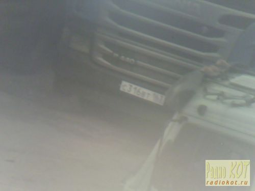

Фокусируясь методом смещения труб "друг - в - друга" был поражден телескоп. На фотках общий снимок парковки и приближение синей фуры:

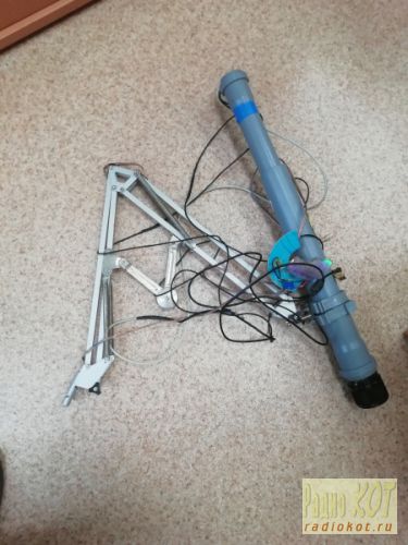

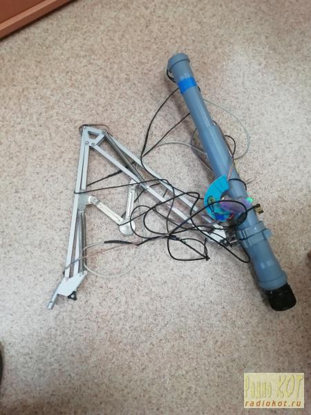

Труба это все конечно замечательно, но надо получить "рабочее место", типа такого:

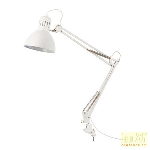

Настольная лампа из Ыкеи  - прекрасно подошла в качестве штатива, естественно без плафона XD.
Но обнаружился один неприятный момент: Под действием силы тяжести, конструкция притягивалась к поверхности стола. Пришлось дополнить пантограф мебельным упором.

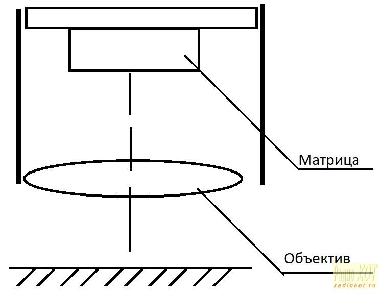

Объектив был заменен и более тщательно отцентроирван по следующей схеме:
В качестве байонета для объектива применена аналогичная заглушка...

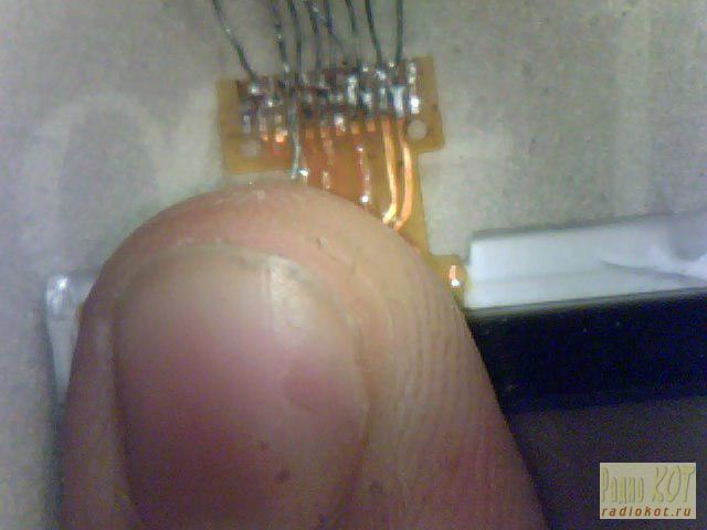

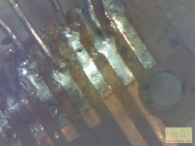

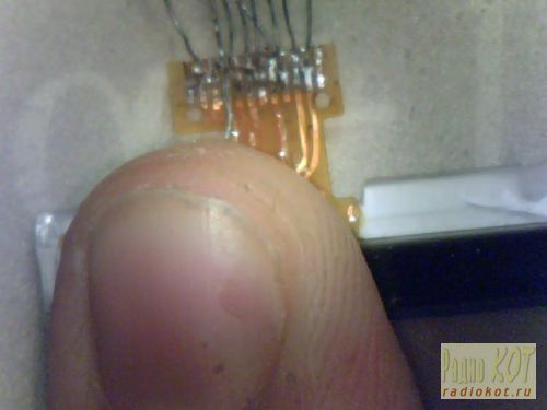

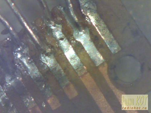

С новым объективом картинка стала значительно лучше. Фото ххвостика от ЖКИ "Нокия 3310", в общем виде и с припаянными проволочками, вроде как 0,15мм (Давно дело было)
Дальнейшая жизнь проекта и работа над ошибками
Конструкция оправдала себя по соотношению цена-качество, но спустя пару лет в один из прекрасных дней была сложена в кладовку, из-за своих размеров. Размер труб - избыточен, для индустара достаточно порядка 250 мм "телескопа". Так же матрица дешевой веб камеры дает "тормоза" и как результат паять под слабой видеокамерой не совсем приятно, а вот проводить ревизию пайки - просто замечательно!
Прибарахлился объективом от современной зеркалки... Прикуплю матрицу(вебку на FullHD/30FPS) и может быть реализую что нибудь уже на джойстике, темболее по сравнению с 2015 годом сейчас доступны запчасти для ЧПУ-станочков, чем черт не шутит? ;)
