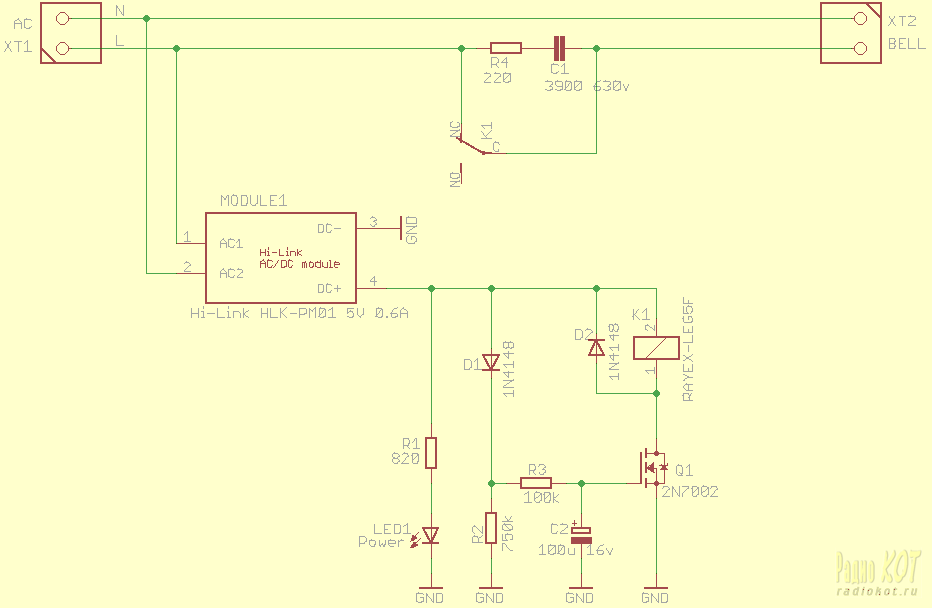

Схема простая.
Штатные квартирные 2 провода - ноль и провод от кнопки, коммутирующей фазу (это в идеале, я встречал варианты - фаза на звонке, кнопка коммутирует ноль) подключаются к разъему ХТ1. Деление на ноль и фазу - условное, исключительно для того, что бы реле размыкало фазный провод.
Звонок подключается к разъему ХТ2. К разъему ХТ1 так же подключен блок питания, обеспечивающий 5 Вольт питания для светодиода и реле.
Светодиод индицирует подачу питания на разъем ХТ1 (нажата кнопка дверного звонка).
На резисторе R3, конденсаторе C2, диоде D1 и транзисторе Q1 реализована схема задержки включения реле К1. Диод D2 - защита транзистора от тока самоиндукции катушки при выключении реле.
При указанных на схеме элементах время зарядки конденсатора С2 до напряжения открытия транзистора - около 10 сек. Диод D2 обеспечивает разряд конденсатора исключительно через цепочку R1+R2.
Соответственно, при штатном использовании дверного звонка, когда суммарная длительность нажатий на кнопку не превышает 10 сек, схема работе звонка не мешает, звонок подключен к сети через нормально замкнутые контакты реле К1.
Если же кнопку звонка держать долго (кнопка сломалась, попался настырный посетитель, hooligany кнопку заблокировали спичкой и т.д.) - откроется реле и обесточит звонок, обеспечивая защиту от перегрева катушки.
Параллельно контактам реле подключена цепочка R4C1 для уменьшения искрообразования на контактах из-за индуктивной нагрузки.
Увеличенное время разряда конденсатора (через цепочку R1+R2) обеспечит период выхода из режима защиты звонка на большее время, нежели период срабатывания защиты. Это, в теории, должно обеспечить некое время для остывания катушки.
Предложенная схема имеет один недостаток. При срабатывании защиты, если отпустить кнопку дверного звонка - реле обесточивается и подключает реле к ХТ1. И при повторном нажатии кнопки времени включения блока питания и включения реле хватает, что бы катушка звонка успела дернуть сердечник и звонок издал короткий звук. Потом реле срабатывает и обесточивает катушку.
Указанного выше недостатка можно было бы избежать, если применить вариант схемы, когда звонок к сети подключается при срабатывании реле.
А при превышении времени работы звонка реле просто не включалось бы. Но в таком случае, учитывая индуктивный характер нагрузки, даже при наличии цепочки R4C1 вероятность подгорания контактов реле была бы гораздо выше, нежели в предложенной схеме.
И, соответственно, было принято решение использовать предложенный вариант схемы, что бы уберечь контакты реле от постоянных срабатываний в штатном режиме использования звонка. Т.е. реле будет срабатывать только в аварийных режимах работы.

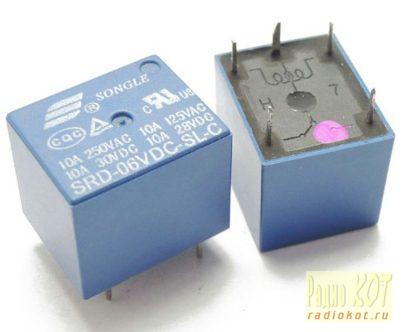

Реле.
Применено китайское "безымянное" реле с одной переключающей группой и катушкой на 5 вольт.
Вот такое:
Можно применить любое реле с нормально замкнутой гркппой и катушкой на 5 вольт.

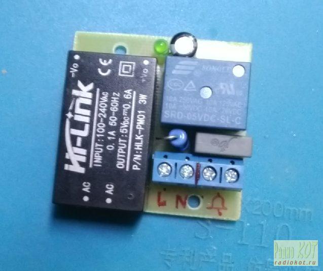

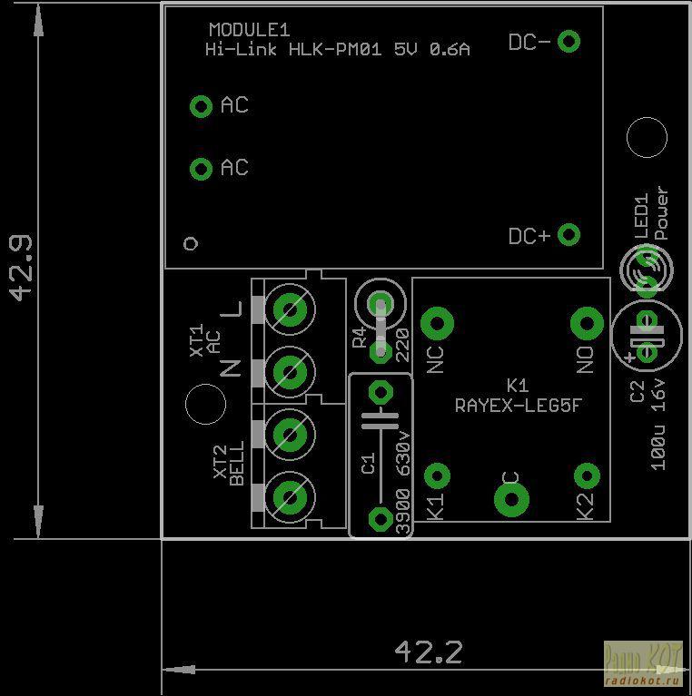

Устройство собрано на печатной плате размерами 43*42 мм.
Верхняя сторона платы
Нижняя сторона платы
Собранная плата

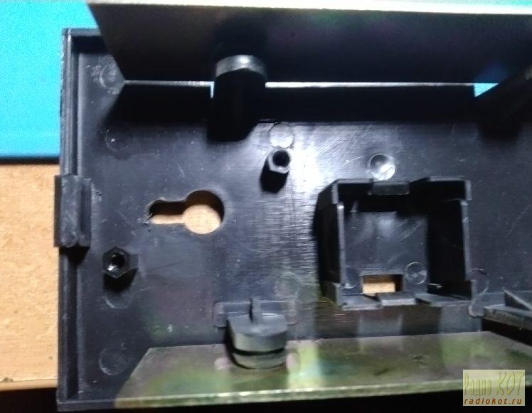

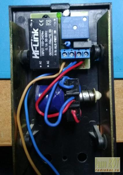

Плата крепится в корпус звонка на 2 нейлоновые стойки и фиксируется нейлоновыми же винтами М3:
Светодиод, как индикатор подачи питания, можно вывести наружу через отверстие в крышке звонка.
В приложении - гербер-файлы и печатная плата (уже отзеркаленная) в pdf-формате, которую можно распечатать и накатать ЛУТом на текстолит.
Файлы:
Зеркальный позитив для ЛУТ
Герберы
