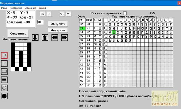

С помощью программы создается набор монохромных символов для матричных индикаторов. Матрица символа может иметь формат от 3х3 до 16х16 и количество символов в наборе до 256. Формат всех символов набора одинаков. Основное окно.

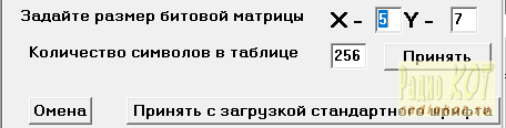

1. Основное окно. В основном окне показаны: текущие размеры матрицы символа; номер символа в таблице символов; его шестнадцатеричный код; количество символов в наборе. Ниже основная матрица символа для формирования нового и просмотра выбранного символа из таблицы символов. Выбор осуществляется кликом нужной клетки таблицы. С помощью кнопок со стрелками можно перемещать рисунок символа в пределах заданных размеров матрицы символа (Х,Y). Файл - новый набор. 2. Новый набор
3. Работа с файлами. При сохранении набора в файл открывается диалоговое окно Save. Предлагается имя файла в виде XxY_K_. Здесь К – количество символов в наборе. Естественно, можно изменить это имя. Файл сохраняется с расширением sam. При загрузке открывается диалоговое окно Load. Загружаются файлы с расширением sam с ненарушенной структурой. Настройки.

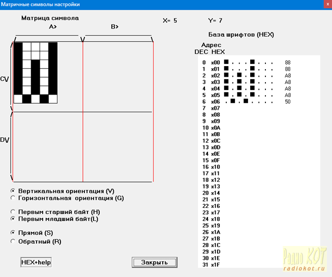

4. Настройки. В окне настроек находится матрица 16х16 с высвечиванием выбранного символа и размещением байтов в памяти, отображающих его (таблица справа). Возможно несколько вариантов размещения, которые выбираются флажками слева. Каждый вариант имеет свое обозначение в виде буквы. Меняя настройки, можно увидеть в таблице справа расположение в памяти. Если кнопка HEX+help не активирована, то при Файл-сохранить HEX файл сохраняется в сжатом виде (рис. 5) с расширением heh, в противном случае каждая строка содержит 1 байт с побитовой интерпретацией в поле комментария (рис. 6) с расширением heb. По сути это текстовые файлы, который можно копировать в программу.
. 5. heh , пример ‘0’ Готов принять замечания , а также 'фе'. Присохранение heh файла возможно строки с нечетными количествами байт. При компиляции. добовляется нулевой байт, что занимает лишенюю память. В файле MatSym1 все строки имеют четное количечтво байт. Сохраненные heh файла от MatSym с нечетным количечтвом байт в строке, не читаются в MatSym1 и наоборот.
