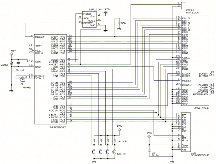

Автор: Захар aka МП42Б Этот вопрос встречается очень часто. Вероятно многим жалко денег на покупку простого напузника для проигрывания CD дисков, или просто дома валяется устаревший CD-ROM который жалко выбросить (он ведь работает). Возможно хочется помахать паяльником, в этом случае про финансовую сторону не вспоминают - НА УВЛЕЧЕНИЕ ДЕНЕГ НЕ ЖАЛЕЮТ А ЕСЛИ ЖАЛЕЮТ ТО ЭТО НЕ УВЛЕЧЕНИЕ. Самое простое решение данного вопроса это подача питания на CD-ROM +12В ток 1A и +5В ток 2A. После этого взять сигнал звука с выхода для наушников и подать его на усилитель мощности, при этом не забыть нажать кнопку на CD-ROM для запуска чтения диска. Управлять CD-ROM полнофункционально поможет данная схема:
Она позволит использовать компьютерный IDE CD-ROM в качестве проигрывателя аудиодисков.
Это лучшее на сегодня решение. Подробно ознакомится можно тут. Продолжением решения проблемы является японско-китайско-корейская схема с ограниченными функциями.
Прошивку для этой схемы можно утащить тут.

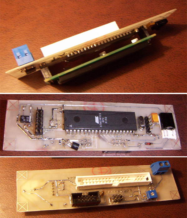

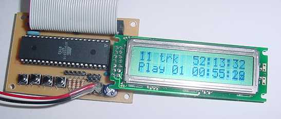

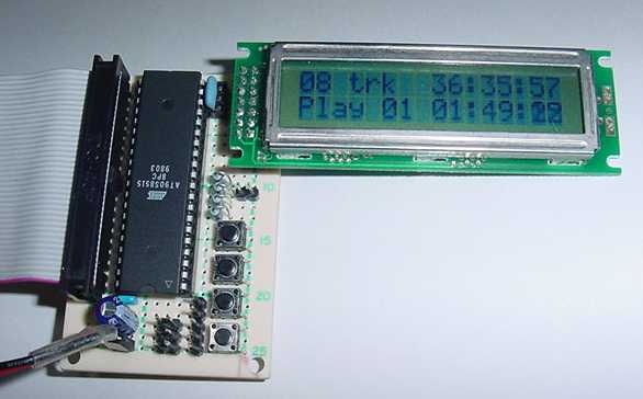

Прошивка и рисунок печатной платы лежат вот тут. Следующий вариант схемы создан на 89C5x или 89S5x и является самым широко распространённым вариантом управления CD-ROM без помощи компьютера.
Полное описание этого проекта берем тут.
