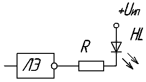

Схема № 3 — Индикация низкого «0» уровня
Токовая нагрузка на выход микросхемы около 3,3/R  (при «0») и около 0 (при «1»).
Достоинства: очень простая.
Недостатки: с этого выхода нельзя снимать сигнал на входы     других микросхем.

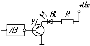

Схема № 4 — Индикация высокого «1» уровня
Используется для микросхем с активным выходом (т.е. для схем с открытым коллектором (стоком) не подходит), токовая нагрузка на выход микросхемы около 0 (при «0») и около 0 (при «1»).
Достоинства: не создаёт нагрузки на выход микросхемы.
Недостатки:
1) сложновата – транзистор прибавился;
2) можно использовать только для микросхем с активным выходом.

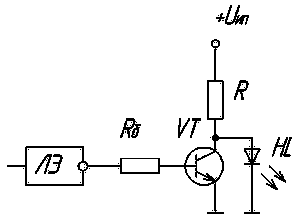

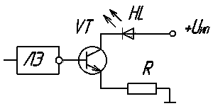

Схема № 5 — Индикация высокого «1» уровня
Достоинства: не создаёт нагрузки на выход микросхемы;
Недостатки:

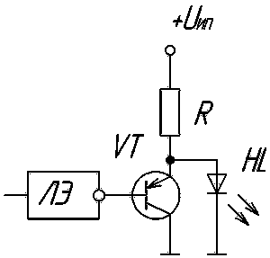

Схема № 6 — Индикация низкого «0» уровня
Используется для микросхем с активным выходом (т.е. для схем с открытым коллектором (стоком) не подходит), токовая нагрузка на выход микросхемы около 0  (при «0» и если RБ > 5 кОм) и около 0 (при «1»).
Недостатки:
1) сложновата – транзистор да ещё в компании с резистором RБ прибавился;
2) можно использовать только для микросхем с активным выходом;
3) потребляется энергия при выключенном светодиоде.
