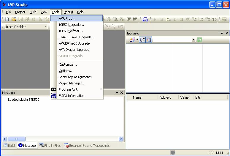

Обновление прошивки можно осуществлять следующими средствами:
1. утилитой AVR Prog находящейся во вкладке Tools Рис.14
В появившемся окне необходимо выполнить установки в соответствии с рис. 15:
Файл прошивки STK500.ebn находится в директории в которую установлена AVR Studio в папке STK500, по умолчанию C:Program FilesAtmelAVR ToolsSTK500

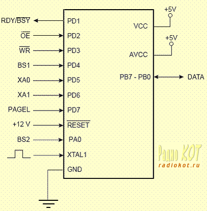

Таблица 1. Обозначение и функции выводов, используемых при программировании в параллельном режиме
Таблица 2. Функции сигналов XA0 и XA1.
ATmega8515, ATmega8535, ATmega16, ATmega161, ATmega162, ATmega163, ATmega164P, ATmega165,
ATmega165P, ATmega1650,ATmega169, ATmega169P, ATmega1690, ATmega32, ATmega324P, ATmega325, ATmega325P, ATmega3250, AT-mega3250P, ATmega329,ATmega329P, ATmega3290, ATmega3290P,
ATmega323, ATmega64, ATmega640, ATmega644P, ATmega645, ATmega6450, ATmega649, ATmega6490,
ATmega103, ATmega128, ATmega1280, ATmega1281, ATmega1284P, AT90CAN32, AT90CAN64, AT90CAN128,
ATmega2560, ATmega2561, AT90USB162, AT90USB646, AT90USB647, AT90USB1286, AT90USB1287
AT90S2333, AT90S4433, ATmega48(P), ATmega8, ATmega88(P), ATmega168(P), ATmega328(P)
SCI-тактовый вход, SDO(PB2)-DATA0, SII(PB1)-DATA1, SDI(PB0)-DATA2
ATtiny11, ATtiny12, ATtiny13, ATtiny22, ATtiny25, ATtiny45, ATtiny85, ATtiny15
SCI-тактовый вход, SDO(PA4)-DATA0, SII(PA5)-DATA1, SDI(PA6)-DATA2
ATtiny24, ATtiny44, ATtiny84
XA1 подключается на PB2, BS2 не подключается
BS1 подключается на PB3, PAGEL не подключается
ATtiny26, ATtiny261, ATtiny461, ATtiny861
ATtiny2313
