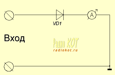

Из того, что я написал выше, следует логический вывод: чтобы индикатор работал так, как мы того ждём, необходимо преобразовать переменный ток в пропорциональный ему ток постоянный и подать его на измерительную головку. Первое, что приходит в голову, представлено на рисунке:

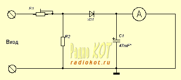

Как ни странно, но такой индикатор будет работать. После небольшого "ретуширования", он приобретает следующий вид:
После ретуширования
И вполне может трудиться, скажем, при измерении выходной мощности какого - либо усилителя мощности. Ну а что, вообще можно сказать о подобной схеме? Работает она следующим способом: избыток сигнала до необходимого значения гасится резистивным делителем R1, R2. Диод преобразует переменный сигнал в постоянный (пульсирующий), путём среза "отрицательной" полуволны звукового сигнала. Полученный таким способом сигнал "сглаживается" на конденсаторе С1 и далее поступает на измерительную головку. Именно от этого конденсатора зависит время реакции и восстановления измерителя. До определённых, конечно, величин... Хороша схема или плоха? Вот её плюсы и минусы.
Плюсы:
1 - простота схемы.
2 - минимум деталей.
3 - не требует источника питания.
Ну вот вроде и всё...
Минусы:
1 - Низкая точность измерения, в силу установленного однополупериодного выпрямителя (VD1).
2 - Малое входное сопротивление, определяемое, в основном, резистором R1. Именно это и позволяет использовать её только с источниками сигнала обладающими низким выходным сопротивлением (как уже указывалось выше - с усилителями мощности).
3 - Малый диапазон измерения. При не больших значениях мощности, колебания стрелки будут практически не заметны.

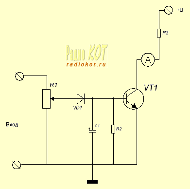

Очевидно, что для большей универсальности измерителя требуется улучшение схемы. Опять же, первое, что напрашивается, это применение "буфера" с большим входным и малым выходным сопротивлением. Самым простым способом видится использование транзистора, как усилителя постоянного тока.
Вот одна из возможных схем:
Как видно, по сравнению с предыдущей схемой добавлен транзистор VT1, что несколько повысило чувствительность схемы. Однако остальные недостатки остались.

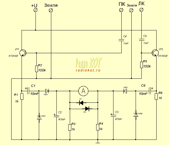

Вот мы и подошли к схеме, сочетающей в себе усилительные свойства и низкое выходное сопротивление.
Эту схему (в различных интерпретациях) часто используют в аппаратуре с однополярным питанием. Мною она так же была повторена не однократно и доказала высокую повторяемость и стабильность работы. В ней устранено большинство недостатков, приведённых выше схем. Транзисторный усилитель на VT1, VT2 имеет высокое входное и низкое выходное сопротивление. Питаться схема может от источника с напряжением от 3 до 25 вольт (зависит от применяемых транзисторов). Не критична к номиналам пассивных элементов. Есть конечно и минусы - однополупериодный выпрямитель VD1, VD2 (обратите внимание, что здесь он реализован по схеме умножителя напряжения). Как следствие - некоторая неточность измерений. Однако простота и универсальность устройства с лихвой компенсируют этот недостаток.

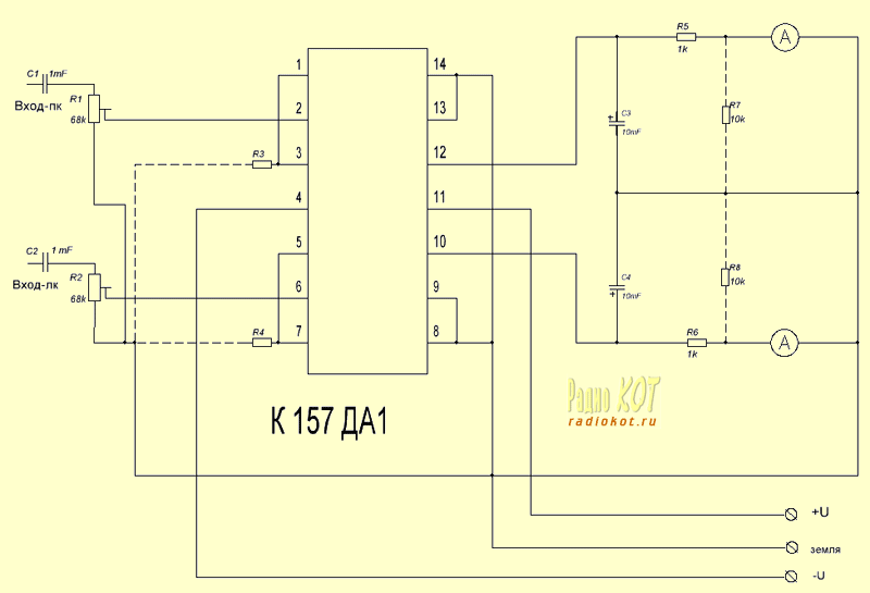

На последок хотелось бы рассмотреть измеритель уровня сигнала на высококачественной специализированной микросхеме К157ДА1.
Не смотря на свою "долгую жизнь", на мой взгляд, она всё ещё заслуживает пристального внимания. Эта микросхема содержит в себе двухполупериодный выпрямитель среднего значения сигнала, буферный каскад и преобразователь двуполярного сигнала в однополярный. Основные электрические параметры:
Напряжение питания
+/-15В
Коэффициент усиления по напряжению
7-10
Выходное напряжение
Выходное напряжение покоя, не более
50мВ
Выходной ток каждого канала, не менее
2,5мА
Потребляемый ток в режиме молчания
1,5мА
Верхняя граничная рабочая частота
100кГц
Входное сопротивление (получено эмпирически)
33-68кОм
Типовая схема включения микросхемы:
Как видно у микросхемы небольшое количество навесных элементов, что облегчает использование её не только в стрелочных индикаторах, но и в других приборах, о чём будет сказано во второй части статьи. Отмеченное пунктиром на схеме может и не устанавливаться, но стоит заметить, что R3 и R4 при установке, повышают чувствительность измерителя. Так как у микросхемы большой диапазон питающих напряжений, её вполне можно использовать и в переносной (низковольтовой) аппаратуре. Мне она встречалась даже в переносном магнитофоне "Весна-207" (по - моему и в "Весне -212"), "Русь - 207".
