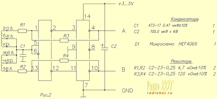

После изменений работа схемы при напряжении питания 5В меня устроила, но хотелось, чтобы она работала от 3В. Большое число элементов и сравнительно большой потребляемый ток, привели к схеме Рис.2.
Подключение обмоток двигателя осталось таким же, а в качестве формирователя сигнала использована микросхема HEF4069 (можно заменить CD4069, MC14069). Ввод схемы в линейную область сделан на одном инверторе, выход которого соединен с входом. Такое соединение позволяет превратить инвертор в повторитель напряжения, примерно равного половине напряжения питания без использования дополнительного резистивного делителя.
При 3В схема на LM358 отказалась работать из-за недостаточно хороших выходных уровней компаратора.

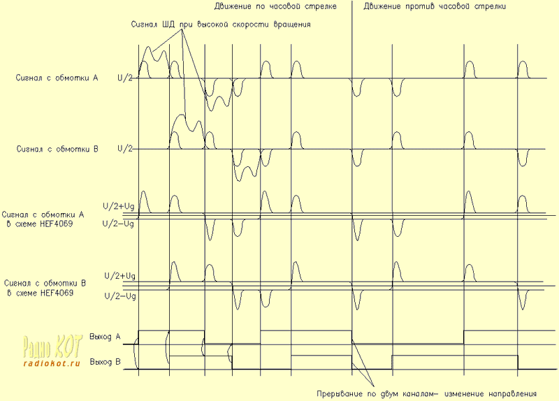

На Рис.3 приведены диаграммы сигналов, генерируемых ШД при включении обмоток в соответствии со схемами. Алгоритм обработки сигналов энкодера показан на двух нижних диаграммах Рис.3
-при поступлении прерывания от активного фронта канала А анализируется уровень и флаг требования прерывания канала B. Если флаг установлен, что говорит о смене направления вращения, дополнительно анализируется состояние внутреннего рабочего флага, который сигнализирует о предыдущем направлении вращения и идет соответствующее изменение значения счетчика шагов. Это сделано для исключения неоднозначности определения кодовой последовательности, возникающей при смене направления вращения. Если флаг сброшен, что говорит об отсутствии смены направления вращения, идет простое изменение значения счетчика шагов.
-совершенно аналогично идет обработка прерывания от активного фронта канала В.
В итоге получается обработка каждого шага двигателя.
