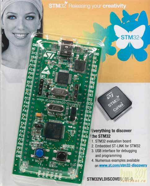

На борту – микроконтроллер STM32F100RBT6B в 64-контактном корпусе cо 128кБ флеш-памяти и стандартным набором коммуникационных интерфейсов. Все выводы доступны на контактной гребенке, есть пользовательская кнопка и пара светодиодов. Кроме того, и это очень выручает, на плату интегрирован USB программатор-отладчик ST-LINK для STM32, который позволяет работать не только с установленным на плату контроллером, но и с любым другим: сигналы для программирования также доступны через разъем. Для начала работы вполне достаточно. С точки зрения программного обеспечения я остановился на следующем наборе:

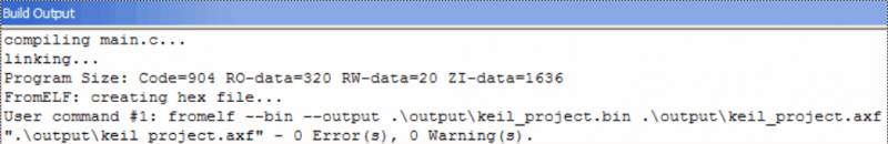

Если хотим получить еще и bin-файл (а это моет быть полезно при использовании сторонних программ-прошивальщиков, бутлоадеров или хотя бы просто для наглядного представления размера прошивки), на вкладке User заполняем строку:
Это запустит встроенную утилиту преобразования. Имя bin может быть любым (мы же его создаем), а вот axf должен назваться так же, как исполняемый файл на вкладке Output. На вкладке С/С++ жмакаем на Include Paths и заполняем в появившемся окне пути, по которым компилятор будет искать все требуемые файлы. Должно получиться что-то такое:

Ошибок не обнаружилось, можно прошить контроллер. Считаем, что Discovery к компу уже подключена (каких-либо настроек или драйверов она не требует), поэтому просто жмем «Flash-Download». Процесс прошивки много времени не займет:

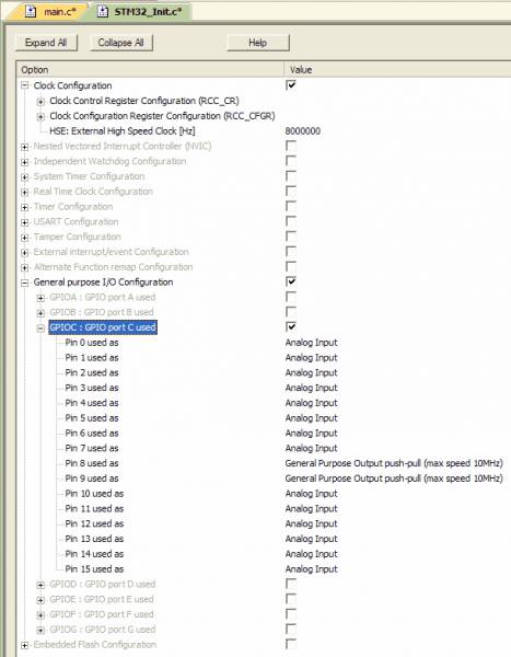

Пример 3 – чем нам поможет STM32_Init Как уже отмечалось, STM32_Init – набор для быстрого конфигурирования микроконтроллера. Открываем проект, видим в структуре группу STM32_Init. Если открыть STM32_Init.c, в левом нижнем углу поля текстового редактора можно увидеть следующую картину:
Если ткнуть на Configuration Wizard, увидим следующее:
Думаю, комментарии излишни? В нашем примере, настраиваем на выход порты С 8 и 9. Постановка галочек изменяет содержимое файла STM32_Init.c, в котором через директивы условной компиляции и прочие ухищрения происходит настройка периферии процессора. Для использования всего этого в проекте, нужно вызвать функцию STM32_Init (), что и делается внутри уже нам знакомой по предыдущим примерам InitAll(). В остальном ничего не изменилось, компилируем, прошиваем, убеждаемся, что таки да, визуально все работает совершенно так же… Я этот механизм использовал в том числе и так: что-нибудь настроил, проверил, что работает, потом снял галочки и настроил все то же самое вручную. Работает? Прекрасно, значит, разобрался еще с кусочком.

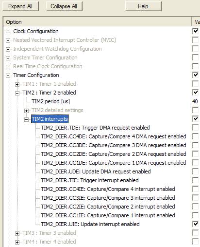

Пример 5 – таймер общего назначения. В STM32 довольно много таймеров общего назначения. Исходно они 16-ти битные, однако можно включать их последовательно для образования 32-разрядного счетчика, имеется возможность генерации аппаратного ШИМ, входы захвата и т.д., и т.п. Настроек много, режимов работы тоже – нужно изучать мануал и сопутствующую документацию. Мы пока ограничимся прерыванием и реализацией программного ШИМа для управления яркостью светодиода. Открываем проект, в STM32_Init сделаны следующие настройки:
Период счета таймера (используем таймер 2) 40 мкс, разрешено прерывание по обновлению (т.е. каждые 40 мкс). Функция-обработчик - TIM2_IRQHandler (). В самом начале обработчика прерывания происходит проверка причины, по которой мы там, собственно, оказались, и сброс соответствующего флага. Здесь это сделано с помощью непосредственной записи в регистры, но можно использовать и функции StdPeriph_Lib. Стоит взять за правило сразу после входа в прерывание обрабатывать его флаги. В противном случае, в ряде ситуаций, несброшенный вовремя флаг микроконтроллер, даже находясь внутри прерывания, может расценить как возникновение еще одной исключительной ситуации, в результате чего после выхода из прерывания мы сразу же влетим туда еще раз. Так что, во избежание… В основном цикле с помощью флага, выставляемого в прерывании, каждые 200 мс изменяется состояние зеленого светодиода, кроме того, каждые 5 мс происходит изменение значения яркости синего светодиода, что в сочетании с 8-битным счетчиком дает 256*5 = 1280 мс период его плавного угасания. Компилируем, прошиваем, наслаждаемся…

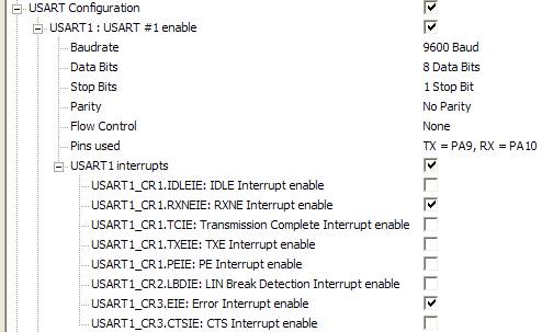

Пример 7 – прерывание по приему USART Скачиваем проект. В настройках разрешены прерывания для USART1 по приему символа и по ошибке приема.
В случае успешного приема сохраняем принятые данные и мигаем зеленым светодиодом, в случае ошибки (ситуацию можно сэмулировать, например, установив неверную скорость порта на компе) мигаем светодиодом несколько раз. Кроме того, подцеплены функции форматированного вывода. Для этого к проекту добавлен файл retarget.c (есть в составе Keil’a), который изменен так, чтобы отправка единичного символа осуществлялась через функцию sendchar. В зависимости от принятых данных система обеспечивает различный отклик:

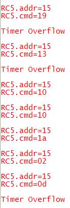

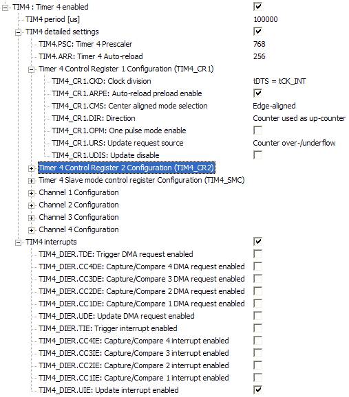

Пример 8 – декодер RC5 В принципе, среди аппнотов STM32 есть реализация RC5 декодера, но лично у меня с наскока она не заработала (да и не только у меня), так что вернусь к ней позднее, а пока просто адаптируем исходник из статьи «Некоторые протоколы ИК-пультов. Часть 2» . Там можно ознакомиться с принципами построения и алгоритмом работы этого декодера. Писано было под AVR, ну дык на Си же, так что какие проблемы? Используем более тонкую настройку таймера:
Предделитель – 768, что при тактировании от частоты 24МГц (а это именно так, поскольку умолчальные настройки системы тактирования (внешний кварц на 8МГц * 4) мы в наших проектах не трогали) дает частоту счета таймера 24МГц / 768 = 31250Гц – как и в исходнике. Ограничив таймер значением счета в 256 получаем практически 8-битный счетчик – аналог таймера AVR. Далее все сводится к включению внешнего прерывания:
Весьма радует, кстати, что можно назначить прерывание на любую ногу микроконтроллера. Их всего (или целых?) 16, и номер пина должен быть уникальным (т.е. одновременно использовать С.9 и В.9 как входы прерывания, насколько я понимаю, не получится), но при должном подходе к проектированию это не проблема. Нога В.9 толерантна к 5В уровню, поэтому выход TSOP1736 подключаем к ней напрямую. Ну а дальше все сводится к использованию функций для работы с таймером, типа старт/стоп счета, считывание/установка значения. Результат выводится опять же через USART:
Timer Overflow – ложные срабатывания фотоприемника (внешние помехи).
