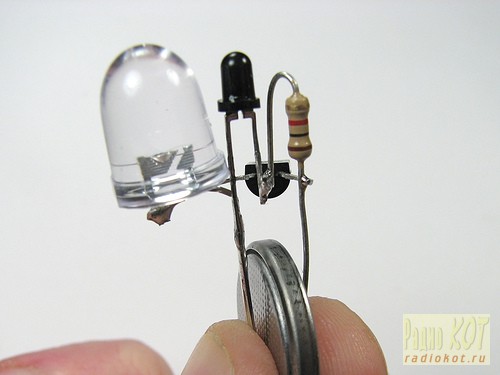

Здравствуйте, уважаемые коты! Поздравляю вас  с новым годом (хоть и прошедшим) и хочу предложить простенькую схему
светодиода, который будет светиться в темноте.Сразу говорю, идея не моя, но я сделал схему (приблезительную) и попытался довести
её до ума.Вот, что нам понадобится:
 -LTR-4206E фототранзистор
 -Литиевая CR2032 батарейка (3 V)
 -2N3904 транзистор
 -Резистор 1К

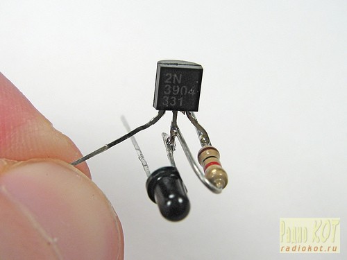

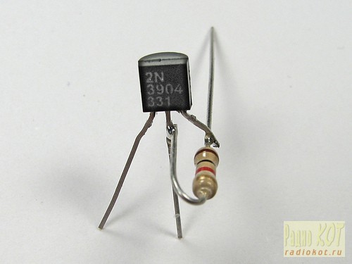

Делается это довольно просто (я сделал это за 15мин) в несколько шагов:
Далее берём фототранзистор( я делал и с Фоторезистором, тоже работало, но чувствительность другая)

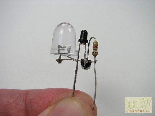

После припаиваем  светодиод
Присоединяем батарейку

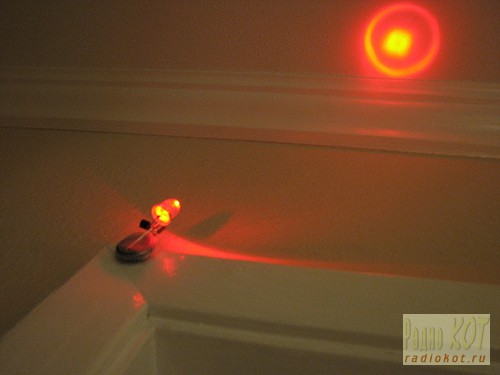

Светит не плохо:

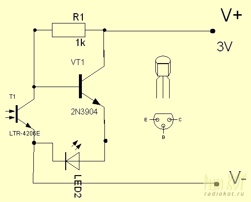

Для тех, кто не понял как паять вот схема:
Вот вроде и всё.Удачи вам в новом году!
