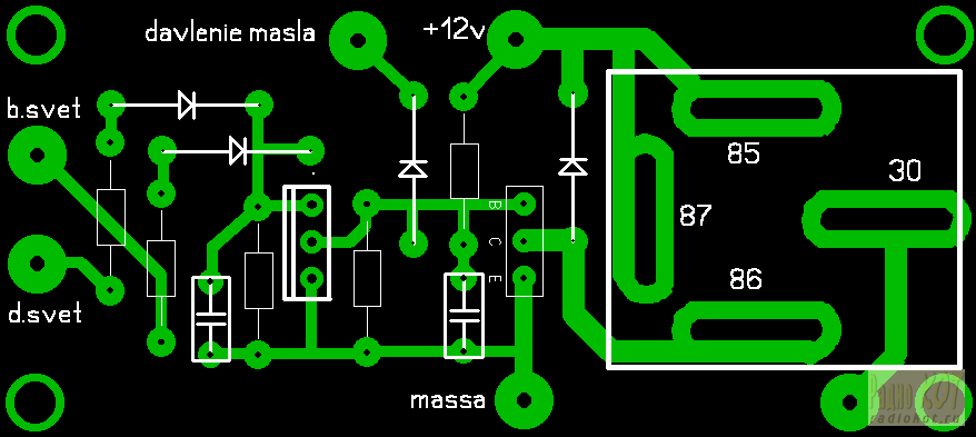

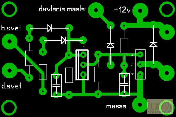

Предлагаю свой вариант управления дневными ходовыми огнями. Причем с данным блоком можно использовать и обычные противотуманки. Схема собиралась по просьбе одного знакомого и исправно работает на его машине уже более года. Сейчас про нее вспомнил, так как решил установить ДХО и на свою машину. Может кому еще пригодиться.
В таком виде схема была набросана на "коленке" год назад.
А теперь в немножко облагороженном виде.
Ну и наконец для желающих повторить печатки.
В архиве печатки в формате lay.
