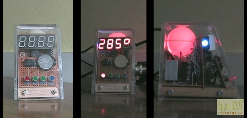

Паяльная станция "Сделай Сам"
Автор: svkatz80, svkatz80@gmail.com
Опубликовано 27.02.2014
Создано при помощи КотоРед.
Видео : https://youtu.be/9dbI8-c7ROE
Код : https://goo.gl/KNa0Pr
Этот проект основан на ATmega328p в сочетании с MAX7219, DS1307, DC 5v 0.5A и 24v 3A, IRL3103 или IRFZ44 MOSFET, 1500uF 35v конденсатор и LM358 с усилением 101.
Паяльник с термопарой Hakko 936 от дяди Ляо с eBay.
Подсоединение к микроконтроллеру
* A0 - Thermocouple
* A1 - 4 Buttons
* --- DS1307 ----------------------
* A4 - SDA
* A5 - SCL
* --- MAX7219 ---------------------
* D10 - LOAD
* D11 - CLK
* D12 - DataIn
* D3 - LED Temperature
* D5 - Buzzer
* D6 - LED 24v
* D9 - MOSFET
