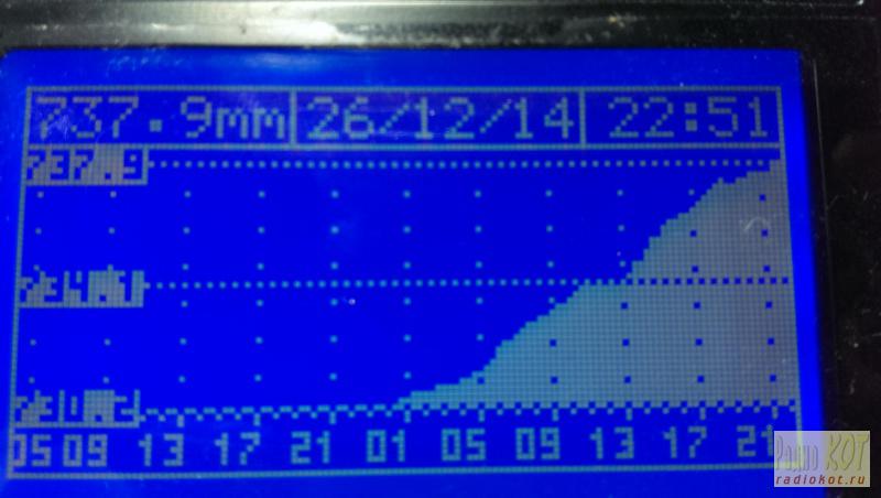

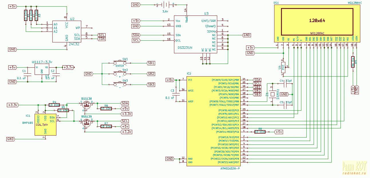

Автор: vvsv Здравствуйте. Хочу поделится с любителями этого сайта своим изобретением - "БАРОГРАФОМ" Это схема барографа. Барограф можно собрать как на самодельной плате (или платах) если позволяет возможность. Моя возможность не позволяла, я собрал из готовых плат Arduino которые заказал на Ebay (заказать можно где угодно не принципиально) Список используемых плат: - New Pro Mini atmega328 Board 5V 16M Arduino Compatible Nano NEW - DS3231 AT24C32 IIC Precision RTC Real Time Clock Memory Module For Arduino - KS0108 128x64 Graphic LCD Blue Backlight for EasyPIC5 HIGH QUALITY LCM12864C - 5V-3V IIC UART level Conversion Module Two Way Power Meter Protector For Arduino - 1Pcs BMP180 Digital Barometric Pressure Sensor Board Module Replace BMP180 - и платы кнопок изготовленных дома - прошивка atmega328 https://www.radiokot.ru/forum/download/file.php?id=231059 (для платы andurino фьюзы не трогаем при перепрошивке, они установлены на 16 мгц)
После сборки и программирования контроллера не забываем настроить контрасность дислея подстроечным сопративлением. Барограф отображает давление за последние 40 часов. Каждый час происходит сохранение графика в AT24C32 на случай пропадания питания
