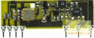

Покопался я в своем сундучке и на самом донышке отрыл пыльную железячку, за которую в радиомагазине хотели 7 зелененьких бумажек, но я ее стащил, взамен оставив 7 дохлых мышек. А что?  Все честно – знаете, сколько я трудился пока их изловил? Из шкурок можно что-то пошить на зиму, ну или мышек впрок заготовить. Надеюсь, мышки в магазине пригодились.

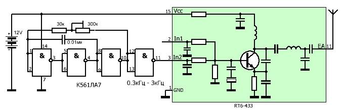

 Вот эта ценная железячка : RT6-433.
Те, кто ее делали, говорят, что она работает как передатчик на тех же частотах, что и большинство бибикалок, заезжающих на мои клумбы. Так-с… Прикошачиваем к  любой батарейке на 12 вольт- так железячка будет работать на максимальной мощности, которая, кстати не превышает официально разрешенную для данной частоты ;). Не забыть бы подключить антенну- это такая длиииииная нитка с проволокой, которая хорошо перегрызается зубами. Вот, отгрыз от хозяйской клавиатуры незаметно кусок в полметра. Надеюсь, хозяин не заметит.
Железячка свое дело выполняет- работает… Но бибикалки продолжают работать… В чем дело? Тут надо подумать и вылакать немного сметанки.
Оказываются, бибикалки передают кот. Причем очень хитрый кот- из многих ноликов и единичек. А кот они передают включая или отключая быстро передатчик в брелке. Так. Прикошачиваем к +12 вольтам и  ко входу управления «IN1» кнопочку. И начинаем на нее быстро нажимать!  Ааааа!!!! Лапки устали. Что ж это мы не по-человечески как-то.  Собираем из пары деталек генератор, который вместо лапок и кнопочки будет подавать напряжение на вход железячки с частотой от 300Гц до 2 кГц.
Мяу!!!!!!! Заррработало!   Теперь плохие дяди, громко ругаясь (приходиться зажимать ушки лапками), бегают вокруг своих машинок и не могут туда попасть. Железячка забивает их кот моим котом в пределах моего двора.
