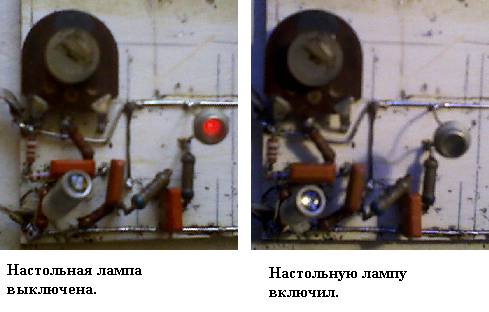

Часто на форуме появляются вопросы от самых начинающих о схеме фотореле, что бы при освещении загорался светодиод или еще что.Схем таких множество, но многие работают неустойчиво. Предлагаю схему где фотодиод включен через стабилизатор тока. Такая схема дает большую разницу при затемнении и освещении фотодиода и при этом не требует никакого усилителя после фотодиода. Этим достигается четкое срабатывание. В моем случае при включении и выключении  настольной лампы стоящей сбоку, напряжение на фотодиоде меняется от практически нуля вольт, до напряжения питания.
 Схему делал просто на макетной плате. Заняло это полчаса времени. Фотодиод взял первый попавшийся. Думаю это ФД256, а может и другой. Схема с любыми работает, в том числе и с фототранзисторами. Просто у меня их не было под рукой. Диоды VD1 и VD2 любые кремниевые. Транзисторы тоже можно любые маломощные. Специально сделал на КТ361 и КТ315, что бы было понятно, что это не критично.  Первый транзистор, это стабилизатор тока. Чем больше R2, тем больше чувствительность, но увлекаться не нужно. Хотя у меня стоит на максимуме. Можно постоянный поставить. Второй каскад, это эмиттерный повторитель, а третий обычный ключ.
На фото слева настольная лампа выключена и светодиод горит, а справа включена и светодиод гаснет.  На правом фото видно, что там появились тени из за лампы стоящей сбоку.
 Само собой вместо светодиода после ключа можно поставить любую другую логическую схему.
