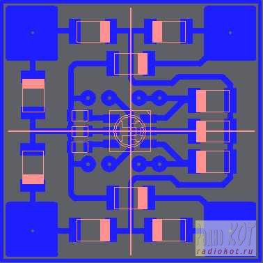

    Зародилась идея этого кубика в обычный скучный рабочий день, на работе.. когда я работал... работу.. Вообщем как то коллега по работе (Отступление: Его на этот вопрос подтолкнул сделанный мной ранее сетевой удлинитель, на идею изготовления которого меня подтолкнула одна прекрасная, тоже коллега по работе, ей его я и подарил. Вот такая сантабарбара. Будут фотки - мож напишу ещё маленькую статейку.) поднял такой вопрос "Можно ли избавить машинки от второго контакта?". Машинки те которые в парке, на них ещё детишки катаются, ну могут и взрослые дяди в принципе. И у них ещё такой штырь сверху в потолок упирается - вот о нём и был вопрос ) Пообсуждали, забыли. Но идейка крепко засела у меня в... ага, голове естественно, и не давала покоя. После смертельной борьбы с ленью, из которой я естественно вышел победителем ) n-ое количество дней спустя, n-ое количество мутаций этой идеи, я всё таки решил спаять то, что давно созрело у меня в голове (а ещё занятся нечем было ага):
(извиняюсь за качество, у фотографа были руки.. эмм... когти, длинные когти)
    После смертельной борьбы опять же с ленью, я решился написать и выложить эту статейку на всеобщее обозрение и окритикование.

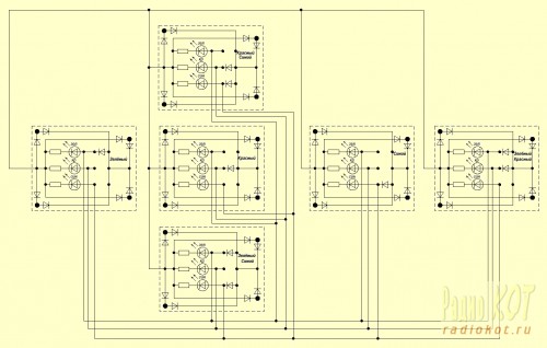

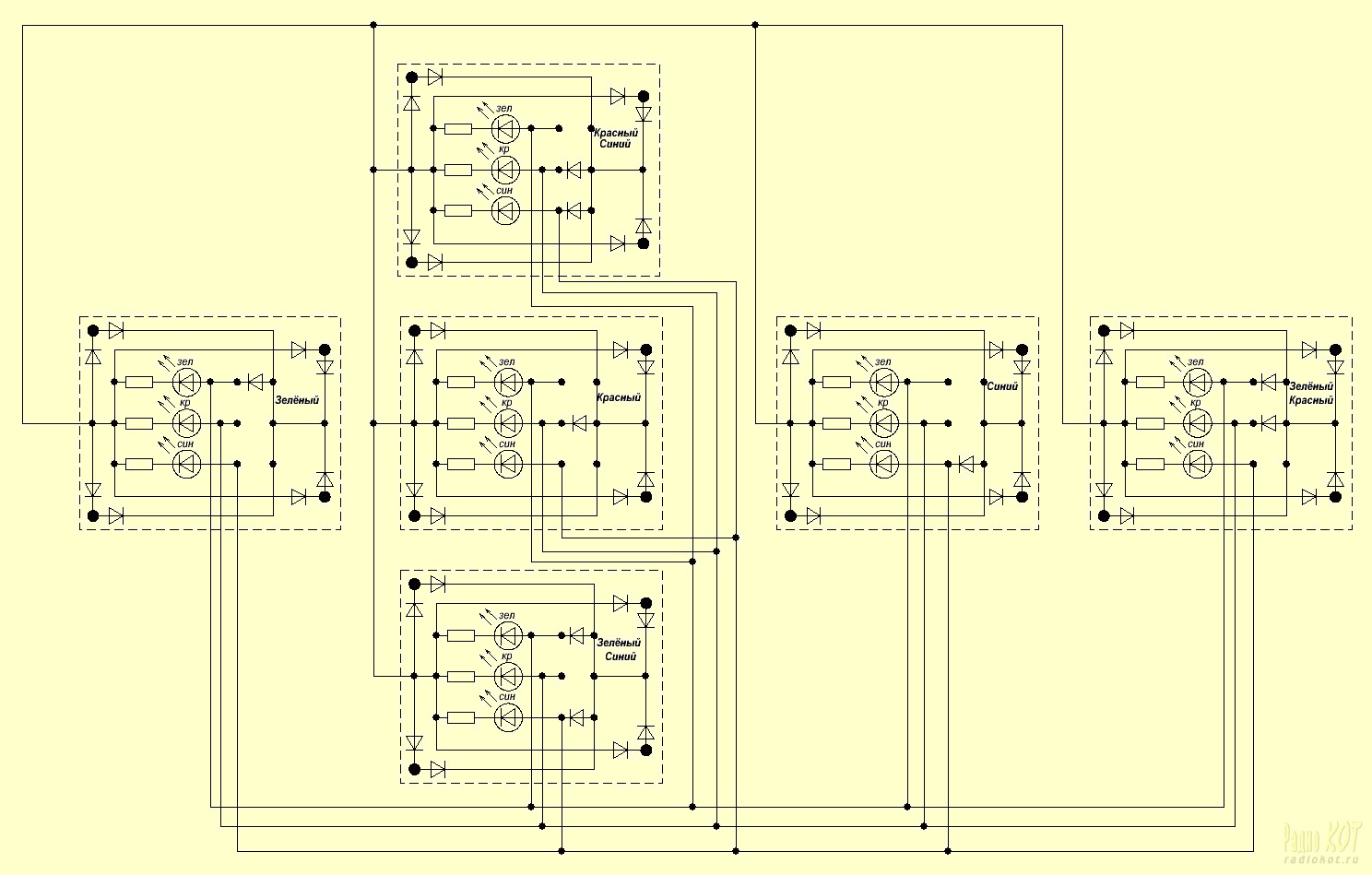

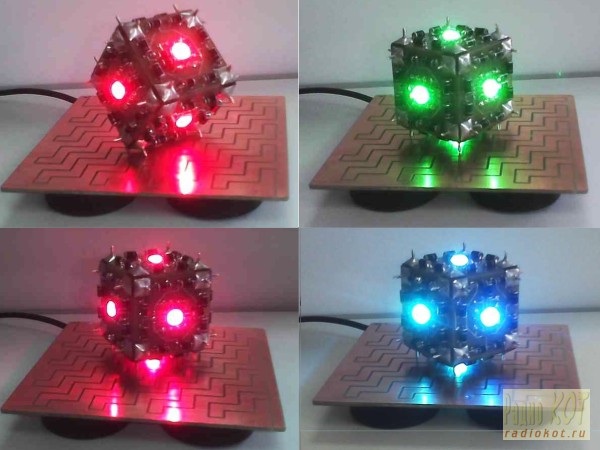

    RGB кубик который в любом положении, в пределах своей подложки, получает питание. Плюс к этому каждая грань запитывает свой определённый цвет. Используется в качестве ночника, можно конечно просто баловаться им, можно и в качестве самообороны использовать (получился довольно колючий). В схемке всё просто, хоть и немного запутанно. Писать по ней ничего не буду, муторно и лень (тут я проиграл бой), там всё вроде понятно.
    Единственное что скажу - резисторы, желательно не ставить одинаковые для всех трёх цветов, а подобрать индивидуальные для каждого, чтоб сочетание их было наиболее эффектным. Я поставил одинаковые на 180 Ом, и красный цвет жрёт больше всех, и светит ярче всех. Светодиод RGB, маркировки незнаю даже, обыкновенный, 5 мм. И да, диоды подойдут любые выпрямительные на ток выше 160 мА и напряжение выше 5 вольт. Я взял первые что были в радиомагазине в SMD исполнении - SM4007.

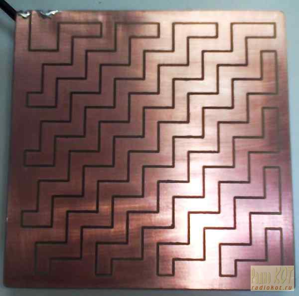

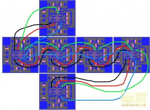

    Печатную плату сделал универсальной, цвета выставляются наличием диодов в плюсовой цепи питания светодиодов (на первой фотке кубика печатная плата устаревшая, эта лучше )).

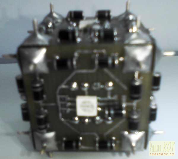

Грани граней.. ) стачиваются под углом 45 градусов для удобства и эргономичности стыкования их в дальнейшем.
паяем диоды
паяем светодиоды
паяем резисторы
смываем флюс
должно же работать!:

прочно припаиваем ножки (ножки выломал из какого то советского разъёма)
смываем флюс

Далее эти грани соединяются проводами, и я склеил их термоклеем (тут конечно свобода действий). Покрываем бесцветным (чёт 4 раза не мог это слово правильно написать) лаком.

    Плату делал с таким умыслом что элементы будут снаружи, и будут частью оформления кубика. Нравится мне когда видно всё из чего состоит тот или иной девайс ) При желании элементы конечно можно разместить внутри, кубик сделать из прозрачного материала и обшить белым мехом )
    Подложка.. с подложкой не заморачивался, нарисовал, протравил, приклеил ножки, вуаля! Питание - зарядка от нокии, тока как раз хватало с небольшим запасом, не помню точно, но по моему в раёне 160 мА. Напряжовывание она правда давала в 7 вольтОв (вообще рассчитывал на 5 вольт, но тут как бы всё гибко). По этому в грани подложки параллельно стоят 2 резистора на 33 Ома.
