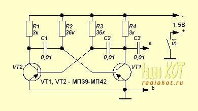

Для проверки работоспособности каскадов радиоприемников можно воспользоваться симметричным мультивибратором - генератором прямоугольных импульсов. Основная частота колебаний генератора равна примерно 1000 Гц. и содержит множество гармоник, вплоть до частот KB и УКВ диапазонов. С помощью такого пробника можно проверять как низкочастотные, так и высокочастотные каскады радиоприемных устройств.
Схема

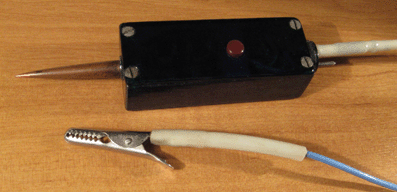

Пробник имеет простую конструкцию, доступную для повторения начинающему радиолюбителю.

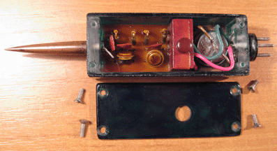

Фото 2
Его корпус склеен из плексигласа и покрыт нитролаком с добавлением пасты от шариковой ручки. Конструкция пробника понятна по фотографиям.

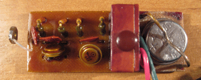

Фото 3
Все детали устройства размещены на печатной плате размерами 52х20 мм. и покрыты слоем шеллака для предотвращения коррозии. Питание генератора осуществляется от аккумулятора Д-0,06. Выключателем питания служит кнопка КМ-1. Штекер СШ-3 используется для зарядки аккумулятора и как контакт для подключения к "заземленному" проводнику проверяемого устройства. Аккумулятор крепится к плате проволочной скобой, которая является положительным полюсом. В собранной конструкции применены транзисторы типа М-3В (ГТ108В). Щуп пробника изготовлен из медного жала паяльника и крепится к корпусу с помощью гайки М3. К этой гайке подпаян вывод "а" генератора.
Пробник подключаем зажимом "б" (типа "крокодил") к общему, "заземленному", проводнику проверяемого приемника или усилителя, а щупом, "а" касаемся исследуемых цепей и нажимаем на кнопку включения питания.
