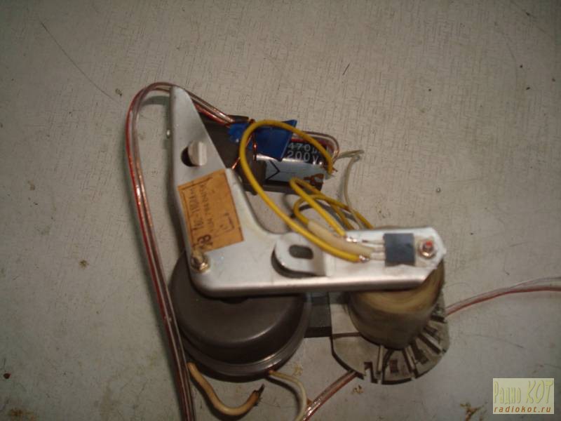

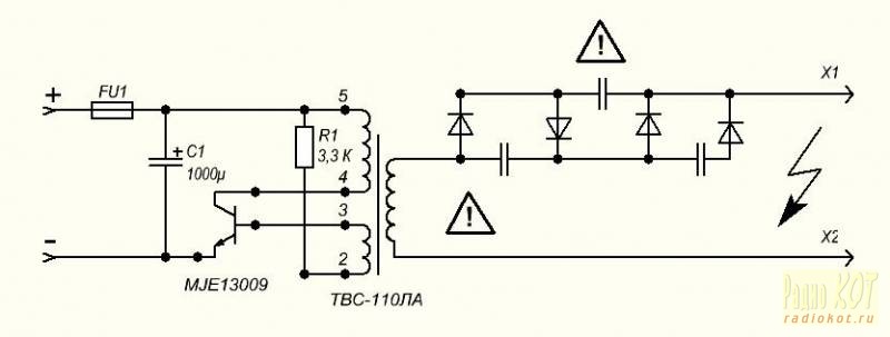

Вам нужно высокое напряжение для плазменного шара, лестници Иакова или просто разряд? Я предлагаю сделать - генератор высокого напряжения на строчном трансформаторе. Рассмотрим схему:
Схема собрана на блокинг-генераторе. Транзистор n-p-n можно ставить любой: КТ805, КТ838,Е13009... Строчный трансформатор ТВС-110ЛА. Также стоит умножитель. Можно спаять свой умножитель по схеме а можно поставить готовый умножитель УН9/27 . Напряжение питания 12-30 вольт. Потребление 80 - 300 мА. АХТУНГ! СОБЛЮДАЙТЕ ТБ!!!! Фото устройства:

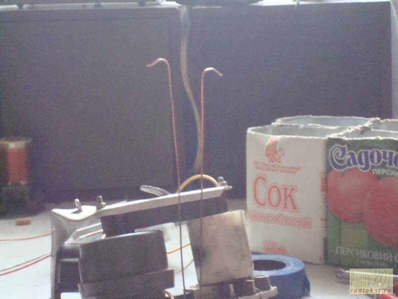

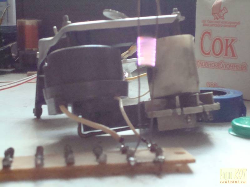

фото разряда:
Лестница Иакова:
