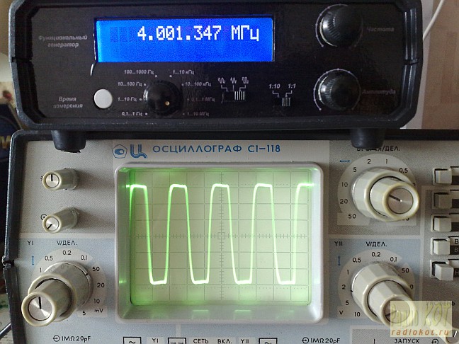

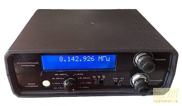

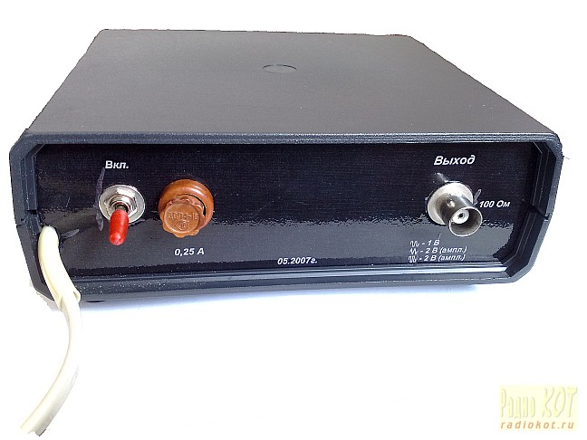

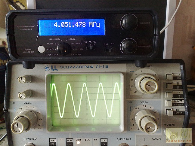

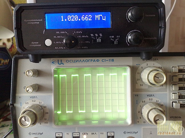

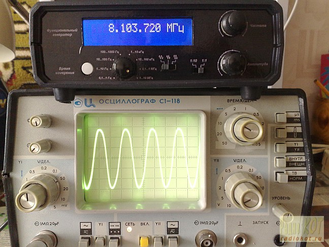

Автор: SSMix Лет 10-15 назад у радиолюбителей заслуженной популярностью пользовалась микросхема MAX038, на основе которой можно было собрать несложный функциональный генератор, перекрывающий полосу частот 0,1 Гц – 20 МГц. Правда цена микросхемы сильно кусалась, а в последнее время достать MAX038 стало практически невозможно. Такая вот странная политика у производителя. Появившиеся клоны MAX038 имеют по сравнению с ней весьма скромные параметры. Так, у ICL8038 максимальная рабочая частота составляет 300 кГц, а у XR2206 – 1 МГц. Встречающиеся в радиолюбительской литературе схемы простых аналоговых функциональных генераторов также имеют максимальную частоту в несколько десятков, и очень редко, сотен кГц. Поэтому в своё время автором для настройки разнообразных схем был разработан и изготовлен аналоговый функциональный генератор, формирующий сигналы синусоидальной, прямоугольной, треугольной формы и работающий в диапазоне частот от 0,1 Гц до 8 МГц. Вид спереди: Вид сзади:
Генератор имеет следующие параметры: амплитуда выходных сигналов: синусоидальный……………………………1,4 В; прямоугольный……………………………..2,0 В; треугольный………………………………...2,0 В; диапазоны частот: 0,1…1 Гц; 1…10 Гц; 10…100 Гц; 100…1000 Гц; 1…10 кГц; 10…100 кГц; 100…1000 кГц; 1…10 МГц; напряжение питание………………………….220 В, 50 Гц.

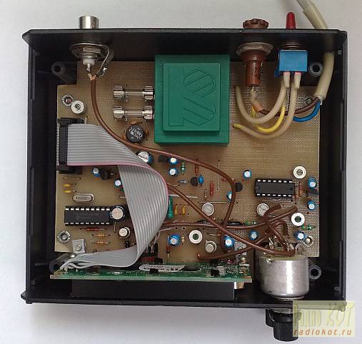

Генератор выполнен по классической схеме: интегратор + компаратор, только собран на высокочастотных компонентах. Интегратор собран на ОУ DA1 AD8038AR, имеющем полосу пропускания 350 МГц и скорость нарастания выходного напряжения 425 В/мкс. На DD1.1, DD1.2 выполнен компаратор. Прямоугольные импульсы с выхода компаратора (выв. 6 DD1.2) поступают на инвертирующий вход интегратора. На VT1 выполнен эмиттерный повторитель, с которого снимаются импульсы треугольной формы, управляющие компаратором. Переключателем SA1 выбирают требуемый диапазон частот, потенциометр R1 служит для плавной регулировки частоты. Подстроечным резистором R15 устанавливается режим работы генератора и регулируется амплитуда треугольного напряжения. Подстроечным резистором R17 регулируется постоянная составляющая треугольного напряжения. С эмиттера VT1 напряжение треугольной формы поступает на переключатель SA2 и на формирователь синусоидального напряжения, выполненный на VT2, VD1, VD2. Подстроечным резистором R6 выставляются минимальные искажения синусоиды, а подстроечным резистором R12 регулируется симметрия синусоидального напряжения. С целью уменьшения коэффициента гармоник верхушки треугольного сигнала ограничиваются цепями VD3, R9, C14, C16 и VD4, R10, C15, C17. С буфера DD1.4 снимаются импульсы прямоугольной формы. Сигнал, выбранный переключателем SA2, подаётся на потенциометр R19 (амплитуда), а с него - на выходной усилитель DA5, выполненный на AD8038AR. На элементах R24, R25, SA3 выполнен выходной аттенюатор напряжения 1:1 / 1:10. Для питания генератора использован классический трансформаторный источник с линейными стабилизаторами, формирующими напряжения +5В, ±6В и ±3 В.

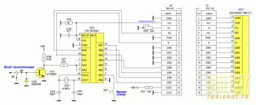

Для индикации частоты генератора была использована часть схемы от уже готового частотомера, взятая из [2]: На транзисторе VT3 выполнен усилитель-формирователь прямоугольных импульсов, с выхода которого сигнал поступает на вход микроконтроллера DD2 PIC16F84A. МК тактируется от кварцевого резонатора ZQ1 на 4 МГц. Кнопкой SB1 выбирается по кольцу цена младшего разряда 10, 1 или 0.1 Гц и соответствующее время измерения 0.1, 1 и 10 сек. В качестве индикатора использован WH1602D-TMI-CT с белыми символами на синем фоне. Правда угол обзора у этого индикатора оказался 6:00, что не соответствовало его установке в корпус с углом обзора 12:00. Но эта неприятность была устранена, как будет описано ниже. Резистор R31 задаёт ток подсветки, а резистором R28 регулируется оптимальная контрастность. Следует отметить, что программа для МК была написана автором [2] для индикаторов типа DV-16210, DV-16230, DV-16236, DV-16244, DV-16252 фирмы DataVision, у которых процедура начальной инициализации по-видимому не подходит к индикаторам WH1602 фирмы WinStar. В результате после сборки частотомера на индикатор ничего не выводилось. Других малогабаритных индикаторов в продаже на тот момент не было, поэтому пришлось вносить изменения в исходник программы частотомера. Попутно в ходе экспериментов была выявлена такая комбинация в процедуре инициализации, при которой двухстрочный дисплей с углом обзора 6:00 становился однострочным, причём достаточно комфортно читаемым при угле обзора 12:00. Выводимые в нижней строке надписи-подсказки о режиме работы частотомера стали не видны, но они особо и не нужны, т.к. дополнительные функции этого частотомера не использованы. Конструктивно функциональный генератор выполнен на печатной плате из одностороннего фольгированного стеклотекстолита размерами 110х133 мм, разработанной под стандартный пластиковый корпус Z4. Индикатор установлен на палате вертикально на двух уголках. С основной платой он соединён при помощи шлейфа с разъёмом под IDC-16. Для соединения высокочастотных цепей в схеме использован тонкий экранированный кабель. Вот фото генератора со снятой верхней крышкой корпуса: Перечень элементов и чертёж платы в Layout5 прилагаются. После первого включения генератора необходимо проконтролировать питающие напряжения, а также установить подстроечным резистором R29 напряжение -3В на выходе DA7 LM337L. Резистором R28 устанавливается оптимальная контрастность индикатора. Для настройки генератора необходимо подключить осциллограф к его выходу, переключатель SA3 установить в положение 1:1, SA2 - в положение, соответствующее напряжению треугольной формы, SA1 – в положение 100…1000 Гц. Резистором R15 добиваются устойчивой генерации сигнала. Переместив движок резистора R1 в нижнее по схеме положение, подстроечным резистором R17 добиваются симметричности треугольного сигнала относительно нуля. Далее переключатель SA2 необходимо перевести в положение, соответствующее синусоидальной форме выходного сигнала, и подстроечными резисторами R12 и R6 добиться соответственно симметричности и минимальных искажений синусоиды. Вот что получилось в итоге: Меандр 1 Мгц: Меандр 4 Мгц: Треугольник 1 Мгц: Треугольник 4 Мгц: Синус 8 Мгц: Следует отметить, что на частотах свыше 4 Мгц на треугольном и прямоугольном сигналах начинают наблюдаться искажения, связанные с недостаточной полосой пропускания выходного усилителя. При желании этот недостаток можно легко устранить, если перенести усилитель выходного каскада DA5 в цепь от истока VT2 к SA2, т.е. использовать его как усилитель синусоидального сигнала, а вместо выходного усилителя применить повторитель на ещё одном ОУ AD8038AR, пересчитав соответственно сопротивления делителей треугольного (R18, R36) и прямоугольного (R21, R35) сигналов на меньший коэффициент деления.
