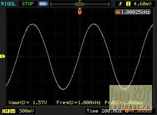

    Генератор низкой частоты вырабатывает синусоидальный сигнал 1000Гц. Максимальная амплитуда выходного сигнала 1,6 В (можно регулировать плавно). С помощью встроенного аттенюатора 1:1, 1:10, 1:100, можно дискретно ослабить выходной сигнал. Выходное сопротивление 8 Ом.

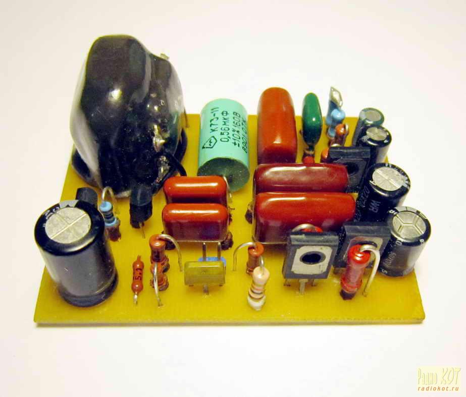

Фото платы генератора:

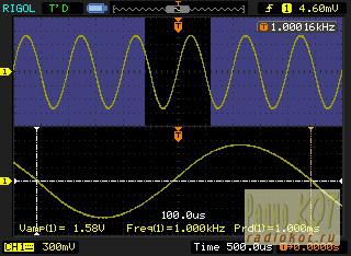

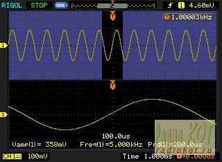

Сигнал с генератора:

   Большинство деталей расположено на односторонней печатной плате.

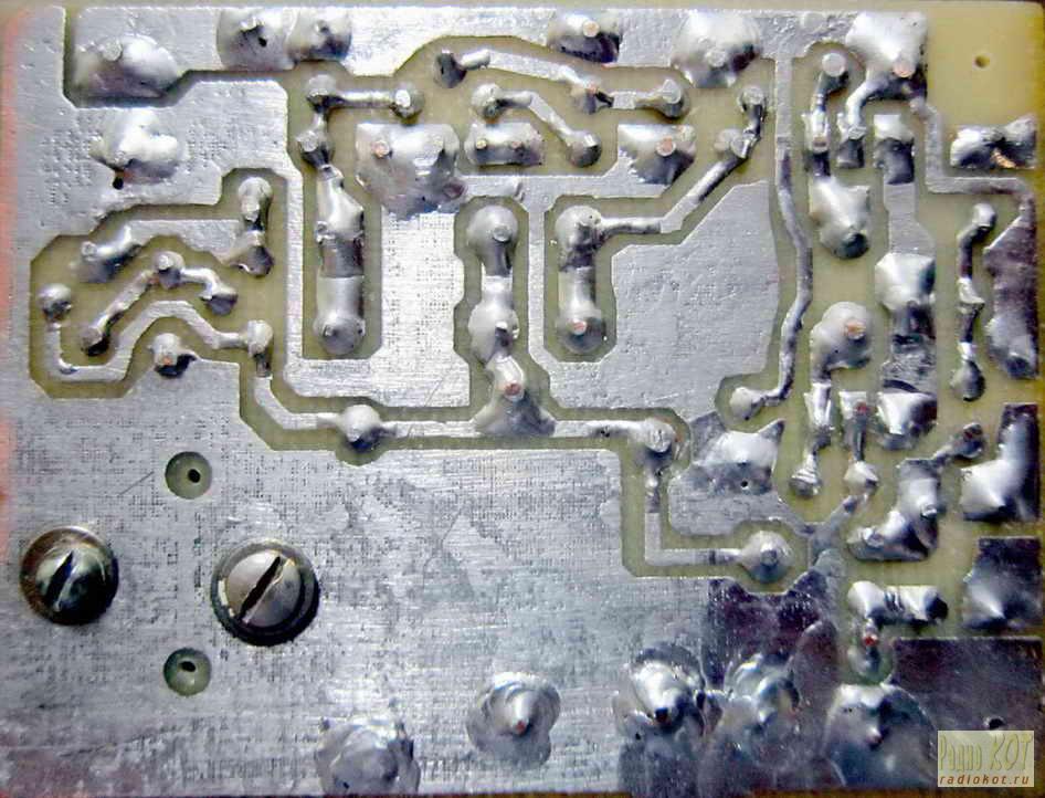

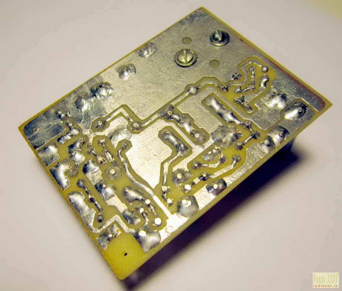

Монтажная схема и разводка печатных дорожек:

Сигнал на выходе при максимальном усилении:
Сигнал на выходе при минимальном усилении:
Еще фото, собрал колега:
Плата в Sprint-Laoyut 5.0.
