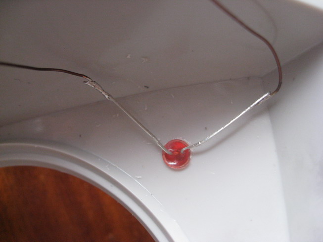

Внутри телефонных аппаратов светодиод может крепиться либо "в натяг" путём вворачивания светодиода в отверстие меньшего диаметра, либо на клей, или на скотч, а может и на саморез - что фантазия подскажет.
