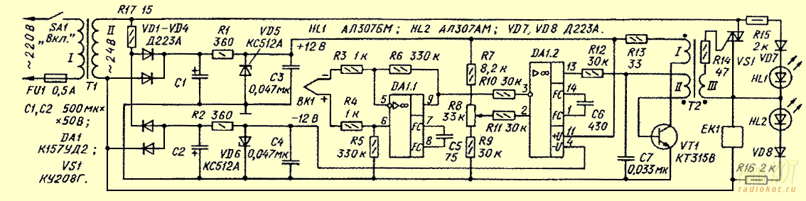

Вот схема из вышеуказанной статьи, в которую я внес незначительные изменения:
- исправлена полярность подключения микросхемы DA1;
- исправлено подключение терминалов Т1 и Т2 симистора VS1;
- питание паяльника изменил на 24 вольта;
- применил двухполупериодный выпрямитель;
- добавил резистор R17.
Резистор R17 добавлен в схему для снижения броска тока через импульсные диоды VD1-VD4 при включении устройства. Если вместо импульсных диодов применить выпрямительные диоды, то резистор R17 заменяется перемычкой.
Как видно из схемы, питание паяльника и термостабилизатора осуществляется от одной обмотки трансформатора на 24 вольта. На ОУ DA1.1 собран усилитель ЭДС термопары ВК1. С выхода 9 усилителя DA1.1 усиленное напряжение поступает на вход компаратора, собранного на DA1.2. Компаратор сравнивает напряжение на входе 3 DA1.2 с образцовым напряжением, снимаемым с движка переменного резистора R8, который является регулятором температуры паяльника. Выходной сигнал компаратора управляет работой генератора импульсов, собранного на транзисторе VT1 и импульсном трансформаторе T2. Генератор вырабатывает импульсы, открывающие симистор VS1, который коммутирует ток через нагреватель паяльника ЕК1.
Светодиоды HL1 и HL2 сигнализируют о готовности и разогреве паяльника.
Наладка термостабилизатора сводится к установке при максимальной рабочей температуре паяльника напряжения на выводе 9 ОУ DA1.1 на 1,5…2 вольта меньше чем у плюсового плеча источника питания с помощью резисторов R5 и R6 (сохраняя условие R5 = R6). Пределы регулирования температуры устанавливаются подбором резисторов R9 (минимальное значение) и R7 (максимальное).

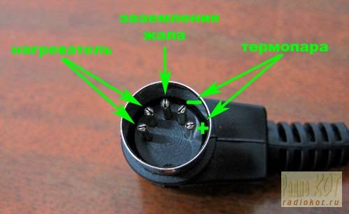

Для этой конструкции я применил паяльник от паяльной станции ZD-929 на 24 вольта 48 ватт. Распайка разъема этого паяльника такая:

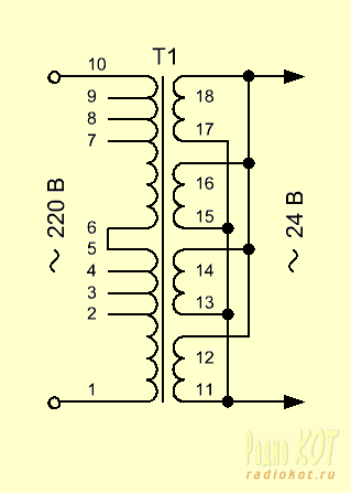

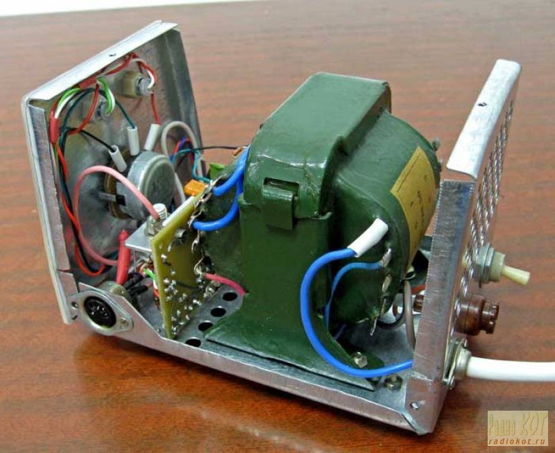

В качестве сетевого трансформатора T1 использовал трансформатор ТА88-127/220-50, соединив обмотки согласно схеме:

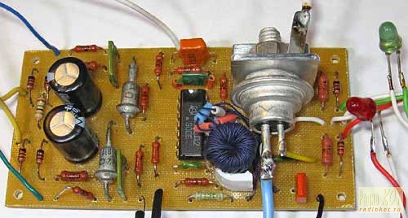

Импульсный трансформатор T2 намотан на кольцевом магнитопроводе К10х6х4 из феррита 2000НМ. Каждая обмотка содержит по 45 витков провода ПЭЛШО 0,18.

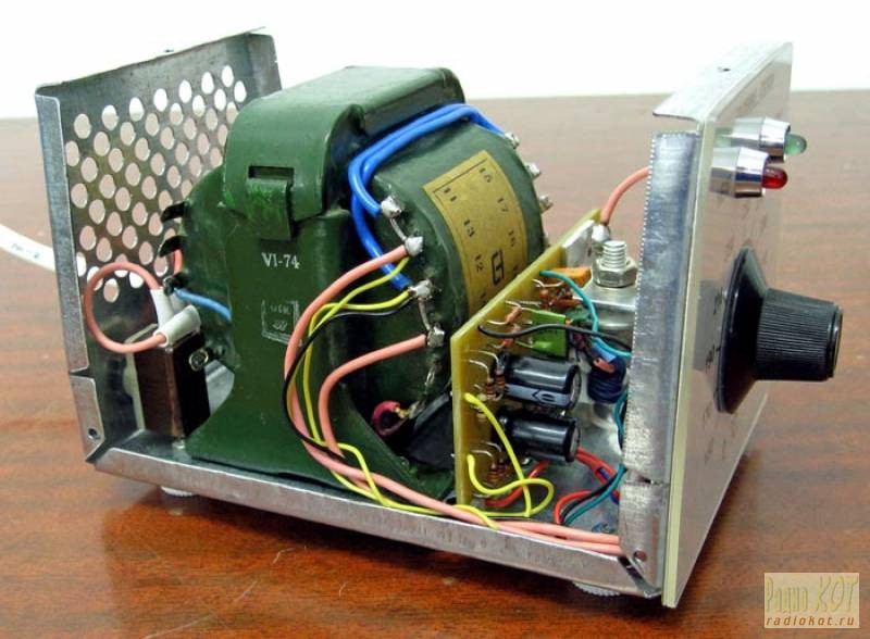

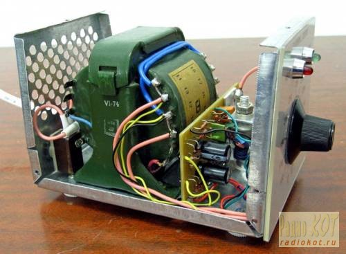

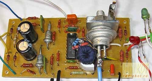

Большинство деталей термостабилизатора размещено на печатной плате. Симистор крепится к плате с помощью алюминиевого уголка и расположен параллельно плате:

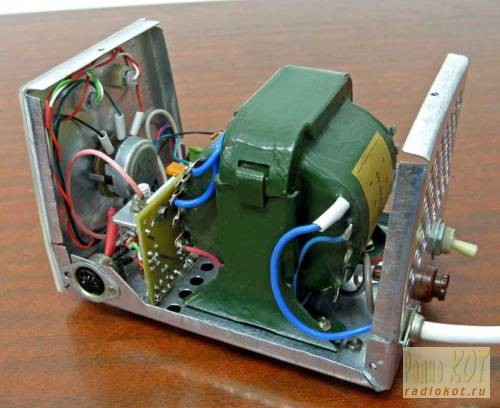

Основанием корпуса служит П - образное шасси из оцинкованной жести толщиной 0,6 мм:
Размеры шасси 140х95х90 мм.

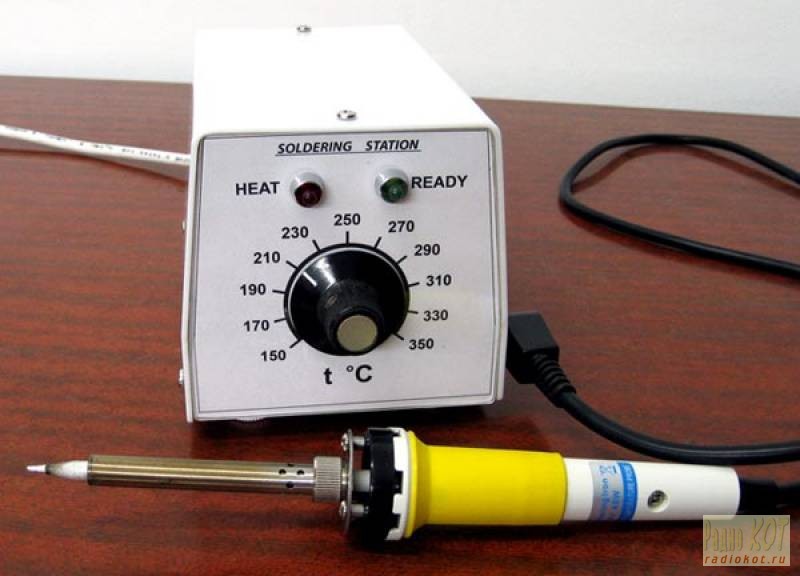

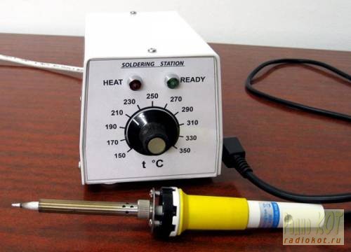

На переднюю панель выведены светодиоды, сигнализирующие о нагреве и готовности паяльника, а также ручка установки температуры жала паяльника:
Крышка корпуса изготовлена из белого листового поликарбоната толщиной 1,7 мм.
Диапазон регулировки температуры паяльника я установил 150…350 градусов Цельсия. После включения устройства в сеть жало паяльника разогревается до температуры 230 градусов Цельсия менее чем за минуту.
