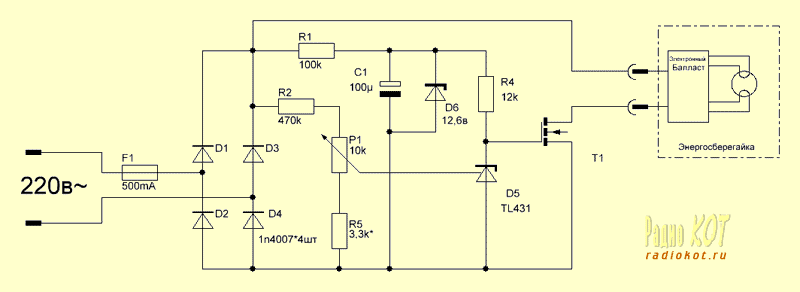

Вашему вниманию предлагается универсальный регулятор мощности с новым видом регулирования угла с двух сторон синуса. В качестве нагрузки можно подключать любой потребитель (постоянного тока) - коллекторные двигатели, паяльники, лампы накаливания любого напряжения, энергосберегающие лампы. А питать регулятор на любое переменное напряжение.

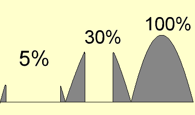

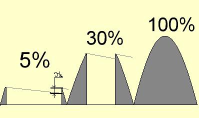

Принцип регулирования угла с двух сторон синусоиды вначале и в конце:

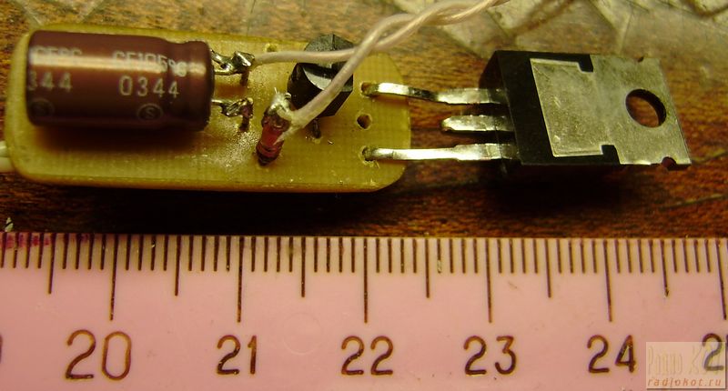

Импульсный заряд электролитического конденсатора происходит в очень короткие моменты, и только через один импульс плавного дозаряда, что не вызывает его нагрева, а пульсации частотой уже 200 Гц практически не заметны на самой лампе.
Настройка заключается в подборе резистора R5 по желаемому диапазону регулировки (от 0% до 100% или от 60% до 100% или от 0% до 40%) При работе лампы на 60% мощности её ресурс резко возрастает.

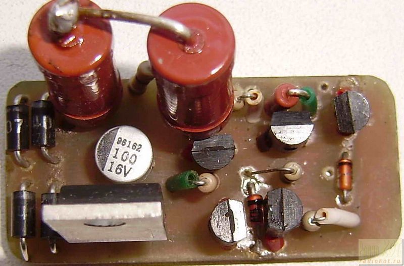

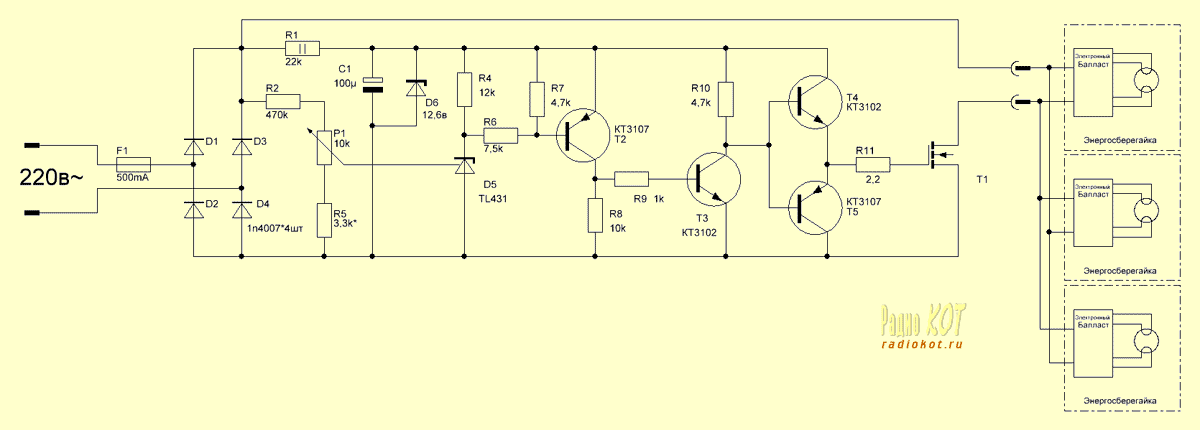

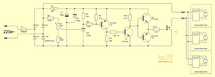

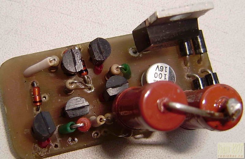

Выше приведенные схемы не могут работать на нагрузку более 2-х ламп без нагрева транзистора Т1, (он устанавливается без радиатора), так как управление им происходит без применения драйвера. Для подключения более 3-х ламп предлагается схема с несложным драйвером.

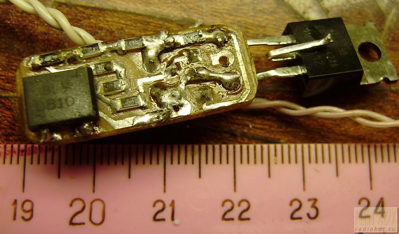

В "базовую" схему добавился формирователь импульсов на Т2 и драйвер на Т3 - Т5. Транзистор Т1 IRF740. Данная схема показала хорошие результаты не только при работе на энергосберегающую лампу но и на обычную лампу накаливания, на паяльник 150 ватт.

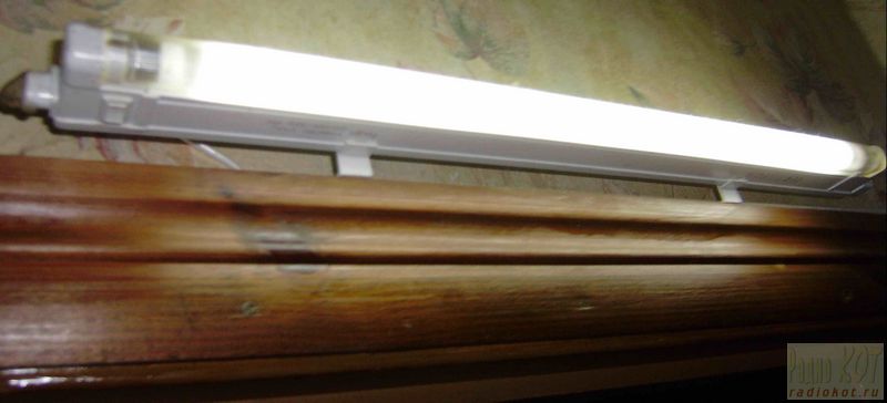

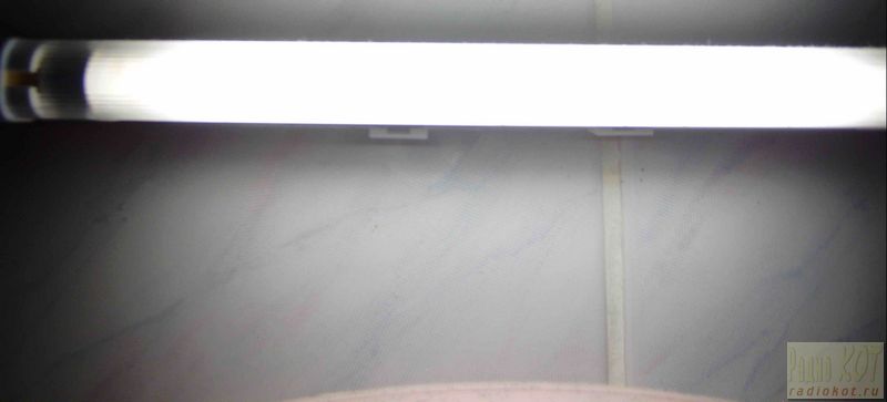

Все приведенные схемы могут работать на любом напряжении от ~10в до ~250в. Необходимо только подобрать R1 (его можно убрать со стабилитроном если напряжение до 20в) и R2. Данные схемы очень надежны и работают у меня уже 5 лет не выключаясь на подсветку ванной комнаты. И лампу за 5 лет ни разу еще не менял! Также у человека "базовая" схема работает на движок подачи проволоки в сварочном полуавтомате.

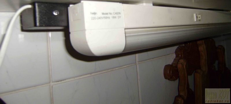

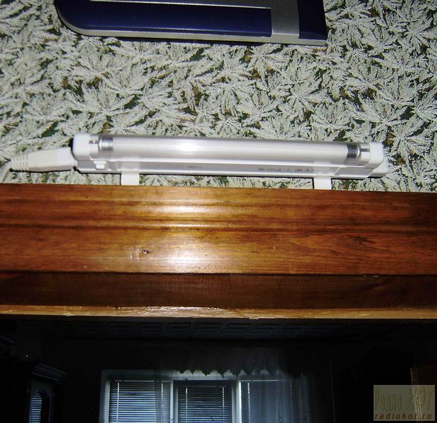

Вот Вы и спросите: "А почему название "Бесплатный ночник"?" А я Вам расскажу. Собираете, например "базовую" схему, выставляете яркость немного больше минимума устойчивой работы лампы. Затем отключив все потребители в доме (И холодильник тоже). Обычно это ночью. Идёте на площадку - засовываете лапы в распределительный щиток:, ой в смысле смотрите на счётчик. И что мы видим - диск медленно доходит до язычка компенсации самохода (внутри у него такая штука есть) и :. О С Т А Н А В Л И В А Е Т С Я !!!!! А свет то у Вас горит - целых три лампы подсветки - ванная, коридор и кухня. А тут и простор для дальнейшей модернизации. На кухне я сделал без переменного резистора, а подобрал по минимуму устойчивого свечения. А штатный выключатель в лампе просто закорачивает сток - исток выходного транзистора, включая лампу на максимум. Очень удобно.
