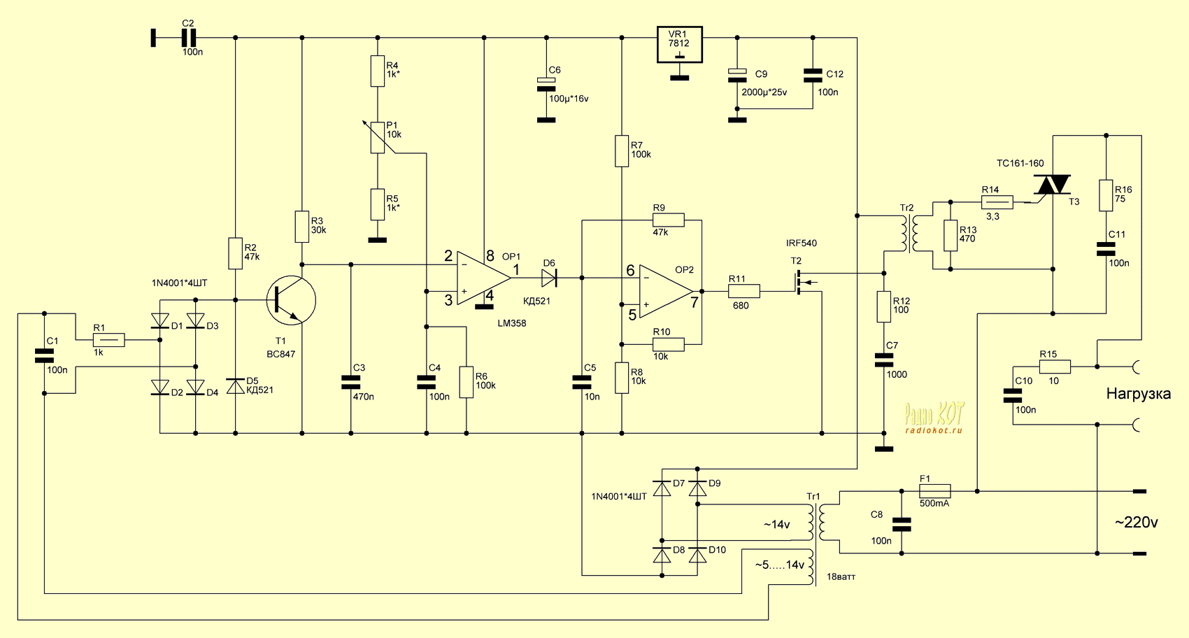

Здравствуйте дорогие товарищи котики!!! Рад представить Вам парочку мощных симисторных регуляторов мощности. Ими можно регулировать мощность начиная от микродрели мощностью 10 ватт до 5,5 кВт сварочного аппарата. Схема остаётся та же, ограничения только на симистор, который Вы поставите и импульсный трансик управления им. Но если, к примеру, у Вас запаян ведровый 500 амперный симистор, то таким регулятором можно регулировать практически всё: от паяльника 25ватт до огромного суперсильного 500 амперного сварочного аппарата (естественно трансформаторного). Ну, а если КУ208Г, то сами понимаете - максимум бытовая мясорубка "Помощница". Ну-с продолжим, а то многа букаф, да мало чертежей. Схема первого варианта на сдвоенном операционном усилителе LM358 обозначится на рисунке под номером 1.
Разберём работу схемы более наглядно. Начнём по порядку слева на право. Первое, от качества работы чего зависит работа всего регулятора, синхронизируемый сетью генератор пилы (Рис-2). Диодный мостик формирует импульсы отрицательной полярности, чтоб транзистор T1 знал, в какой момент ему разряжать конденсатор С3. Ведь, все знают, что это должно быть, когда сетевое напряжение переходит через ноль. Здесь большое влияние на качество работы оказывают коммутационные помехи самого симистора, и ноль тогда определяется не правильно, поэтому все помехоподавляющие конденсаторы С1, С2, С8, С10, С11 устанавливать обязательно!

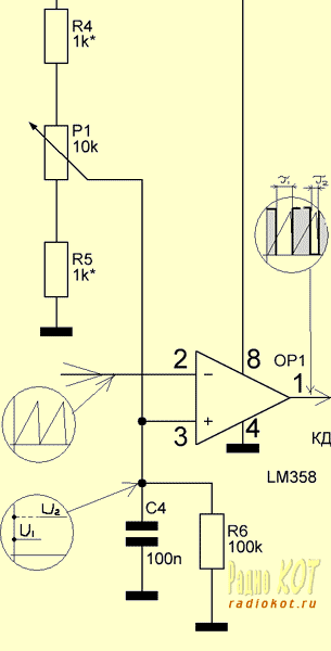

Генератор пилы
Далее по схеме - компаратор (Рис - 3). Ну тут все понятно. Смотрим графики и видим что t1 и t2 разные по задержке от начала синусоиды, потому что разные задания. Так, t1 соответствует более раннему открыванию симистора и следовательно большей мощности,а t2 наоборот.
Компаратор

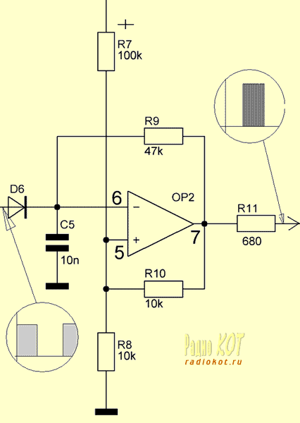

Далее идет управляемый генератор прямоугольных импульсов (Рис - 4), управляемый низким уровнем (12в на входе - генератор дает 0 в на выходе, 0 в на входе - генератор дает прямоугольный сигнал с частотой (1кГц - 2кГц) для заполнения импульса для открытия симистора). Настройка генератора заключается в установке этой частоты конденсатором С5 или резистором R9. Если потребуется подрегулировать ширину генерируемых импульсов, то параллельно R9 запаять диод с последовательно соединенным дополнительным резистором. Анодом к выводу 7.
Генератор прямоугольных импульсов

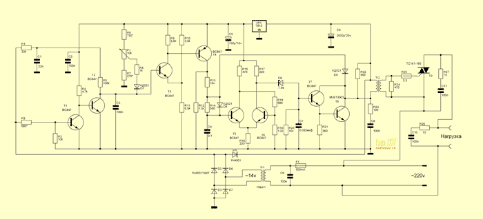

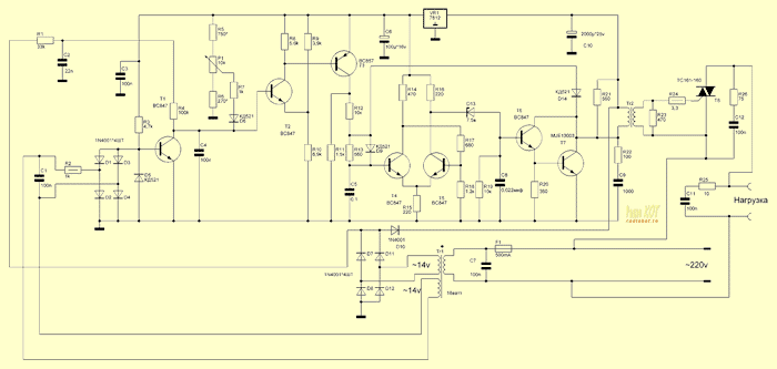

Далее приведу схему полностью на дискрете (Рис - 5). Принцип работы полностью аналогичен выше приведенной схеме, поэтому подробно описывать не имеет смысла.

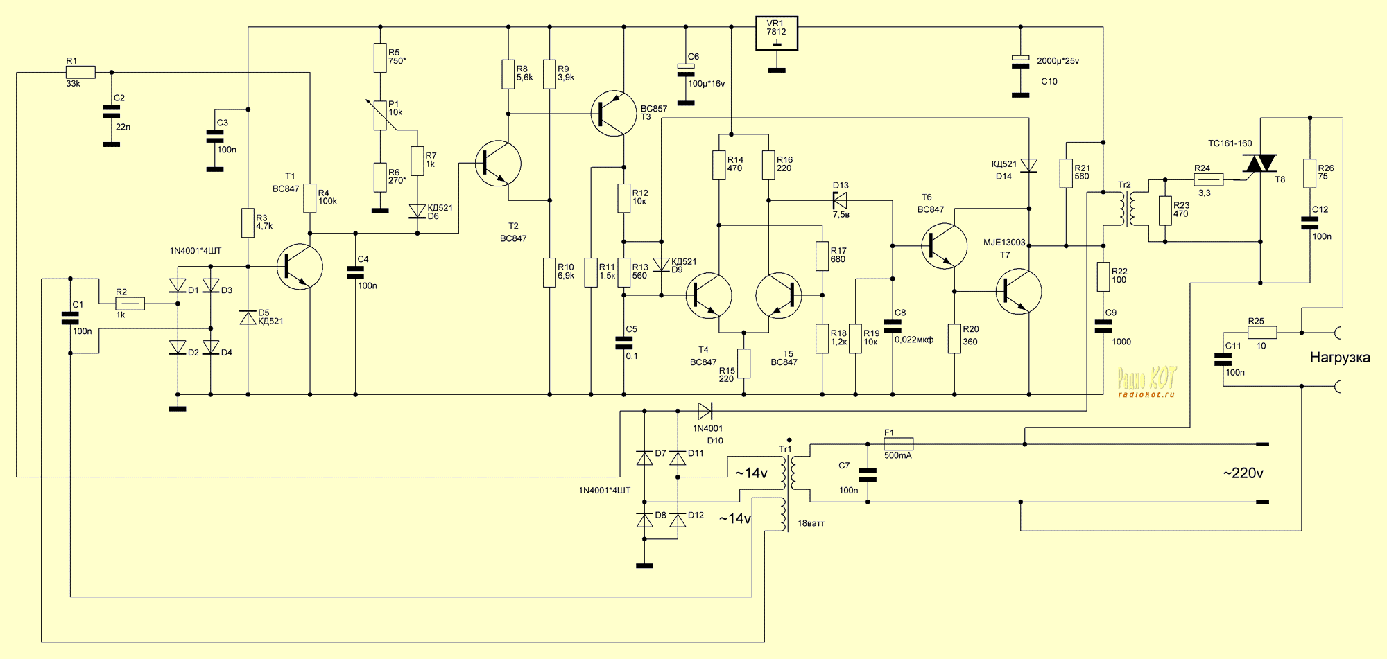

Работа генератора пилы в этой схеме показала лучшие результаты, поэтому целесообразно и в схеме c LM358 запитать коллектор транзистора Т1 так же, как и здесь. Для того что бы использовать питающий трансформатор с одной обмоткой схема (Рис - 6), была немного доработана - добавлен инвертор на Т1.
