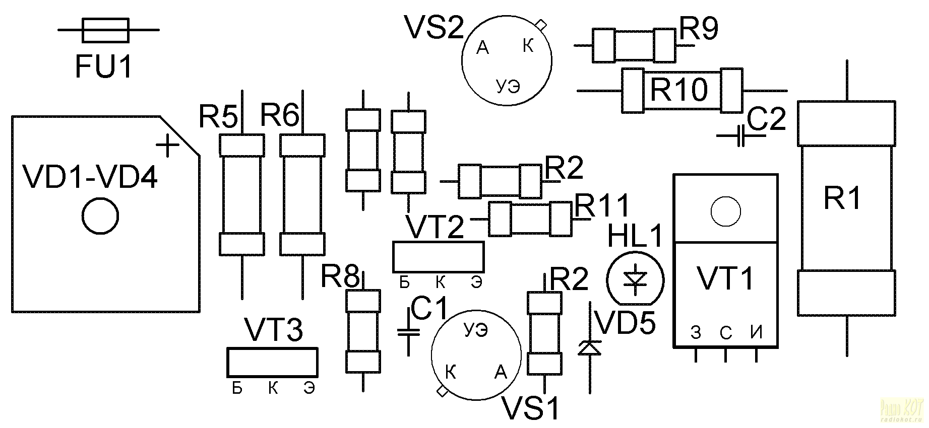

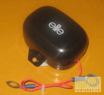

Конструктивно ССД размещён в подходящем пластмассовом корпусе (в авторском экземпляре использована обычная мыльница), к основанию которого прикручена алюминиевая пластина-теплоотвод, к которой внутри корпуса, сквозь печатную плату, прикручены силовые элементы VD1-VD4 и VT1 (рис.3).
В пластине предусмотрены отверстия для крепления к корпусу сварочного трансформатора. Чертёж проводников печатной платы и расположение элементов на ней, изображено на рисунках 4 и 5 соответственно.
