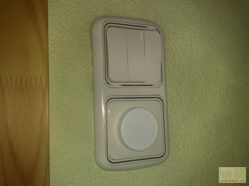

Рецепт приготовления красивого диммера, с простой, но очень полезной, начинкой.

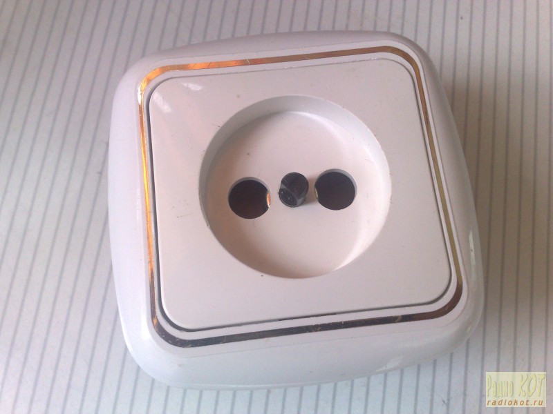

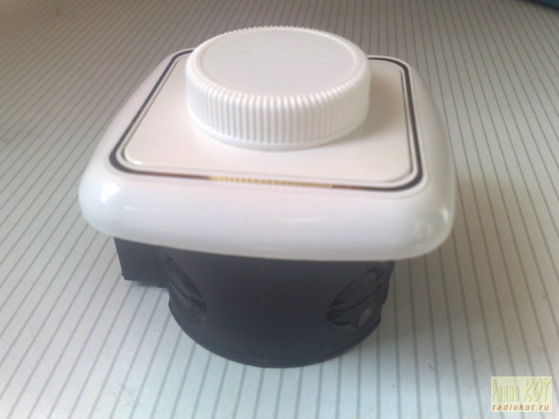

Не глубокая розетка (советская). Накладная или под-штукатурная, выбираете по вкусу или месту применения.

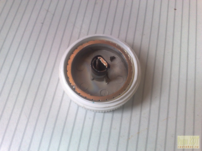

Пластиковая крышечка от пищевого продукта, продукт выбираете по своему вкусу, а вот с крышечкой следуйте рецепту.
Ручка регулировки, от какого либо старого приемника, в мое «блюдо» очень хорошо вписалась ручка настройки на волну от приемника «ВЭФ».
Материнская плата от компьютера.

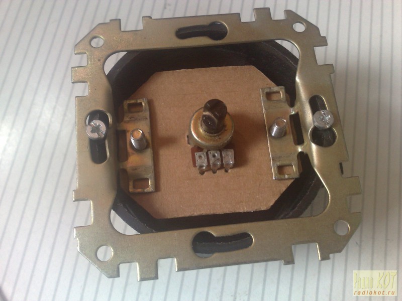

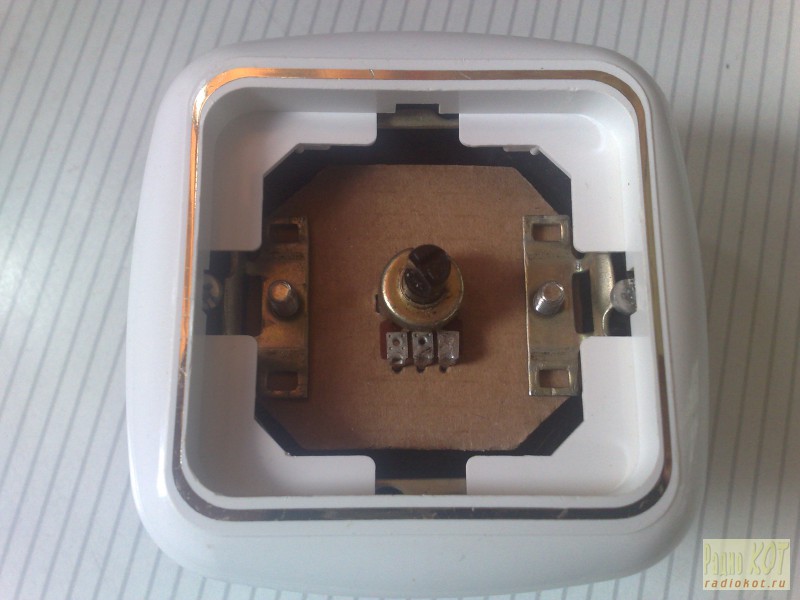

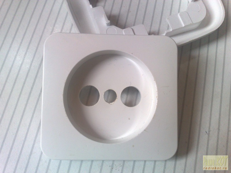

     Так… подробности о крышечке. Она должна очень точно подойти под диаметр углубления в декоративной накладке на электроарматуру или вовсе его перекрывать на небольшую величину. Далее… разбираем розетку на составляющие и из получившейся кучи берем только металлическую арматуру с креплениями, декоративные накладку и рамку. В декоративной накладке по центру есть отверстие для крепежного винта. Нам необходимо рассверлить это отверстие до диаметра оси потенциометра, который мы будем применять. В моем случае был потенциометр со стандартной осью, выдернутый из какой-то китайской автомагнитолы, прихвеченой по случаю на каком-то стихийном мусорном отвале.
      Ручку настройки от приемника необходимо вклеить внутрь крышечки от пищевого продукта, соблюдая правила симметрии.

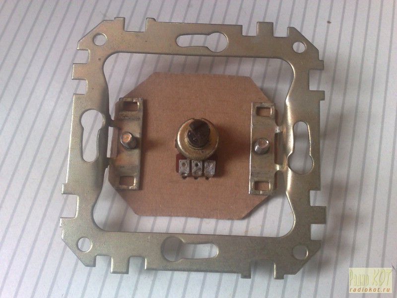

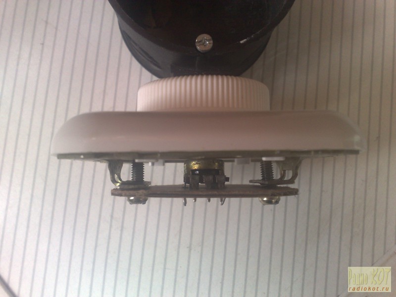

      Далее это все надо скомпоновать, и определить геометрию монтажной платы. Я использую для этого плотный картон, шило и ножницы. Это процесс весьма занимательный, творческий и художественный. У меня получилось вот так.
