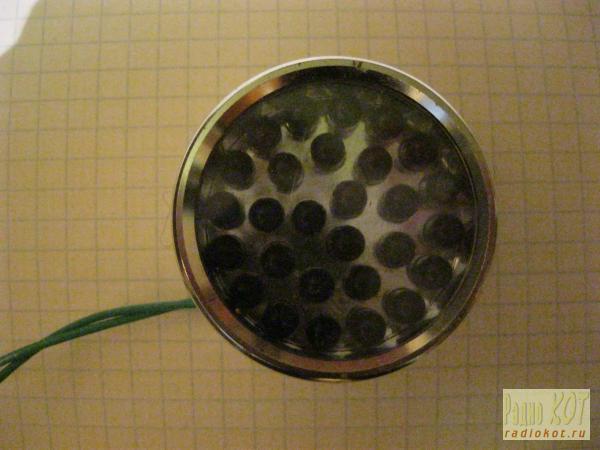

   Излучатель изготавливается из любого старого фонарика с 28 светодиодами. Для нас важен только сам отражатель с передним стеклом. Для изготовления излучателя выпаиваем все старые светодиоды и на их место впаиваем TSAL5100. После этого устанавливаем на место переднее стекло и отражатель. Переднее стекло нужно установить обязательно. Оно выполняет 2 функции: Защищает излучатель от попадания влаги и выполняет роль рассеивателя (Так как светодиоды имеют малый угол излучения, то при отсутствии стекла отчетливо различимы темные и светлые пятна). После этого с обратной стороны (Со стороны пайки) плата герметизируется слоем клея "Момент", эпоксидной смолой или растворенным в дихлорэтане полистиролом. В итоге получится излучатель как показанный на фото 2.

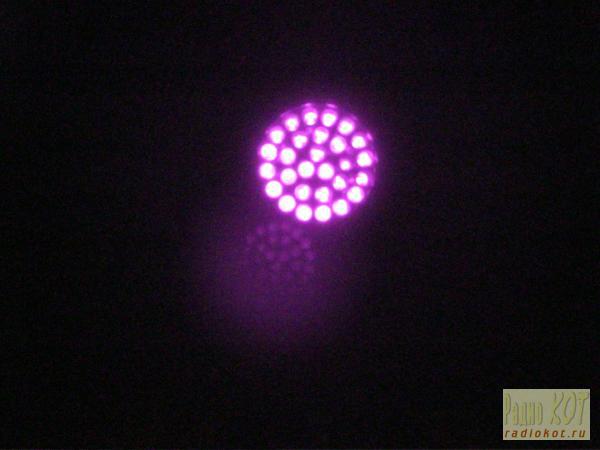

   Ниже представлены фото (фото 3 и 4) с испытания подсветки. На фото свечение светодиодов имеет розовый оттенок из-за установленного в фотоаппарате ИК светофильтра, практически его задерживающего
