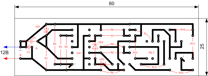

Буквенный индикатор аккумуляторной батареи.
Автор: Tro-Sha
Опубликовано 22.11.2006
Для автомобилей, не оснащенных бортовым вольтметром, предлагаю вариант индикатора аккумуляторной батареи. (Мяу! Скажу честно - я не видел ни одного автомобиля без вольтметра. Но все равно - описанный ниже вариант гораздо прикольнее штатного. Прим. Кота.)
Схема
При работе индикатора высвечиваются буквы:
"Р" - разряд - U < 12,5В
"Н" - норма 12,5 < U < 14В
"П" - перезаряд U > 14В
Настройка- подаем с блока питания 14В, регулировкой R2 добиваемся зажигания буквы "П" на табло. Вариант печатной платы:
Для упрощения печатной платы питание на анод HL1(вывыды3,9,14) подано навесным проводником МГТФ-0,2 со стороны дорожек.
