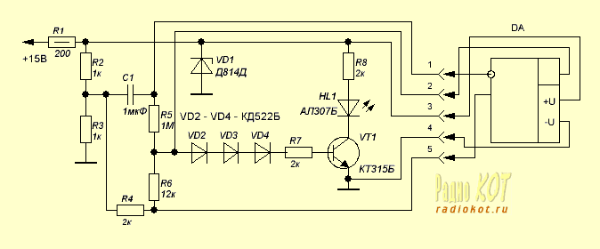

Смотрим первую схему:
Схема девайса
Это - релаксационный генератор, вырабатывающий прямоугольные импульсы частотой 1-2 Гц. С подключенным ОУ, разумеется. С исправным подключенным ОУ, конечно же. Таким образом, при подключении исправной микросхемы светодиод начнем мигать в такт генерируемым импульсам. Если же ОУ - труп, светодиод либо вообще не загорится, либо будет гореть постоянно.
У этой схемы есть некоторое ограничение - входное сопротивление ОУ должно быть не больше сопротивления резистора R5.

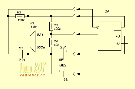

Следующая схема еще проще:
Схема девайса
С подключенным исправным ОУ схема образует обыкновенный генератор ЗЧ, нагруженный на динамик BA1. Его сопротивление должно быть не менее 50 Ом.
С работой вроде все понятно - гудит - ОУ исправен. Не гудит - не исправен.
