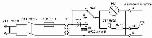

Вот ведь как получается, надо бы проверить работоспособность тиристора или симистора, а вроде как и нечем... Ну да не беда! Предлагаю вашему вниманию два простых пробника для проверки этих замечательных полупроводниковых приборов:
Пробник № 1 — для проверки тиристоров
Схема древняя, но весьма простая и надёжная. Была опубликована в "Радио" № 8-1972. Собирается из того, что есть под рукой у любого уважающего себя радиолюбителя.
О деталях: трансформатор — любой подходящий со вторичной обмоткой на 6,3 В. В старой ламповой аппаратуре таких много было, из унифицированных это серии ТН и ТАН. Лампочка накаливания типа МН 6,3 В × 0,28 А или аналогичная. Диод практически любой выпрямительный на ток не менее 300 мА и обратное напряжение не менее 10 В. Да, ещё надо сказать о предохранителе — для большинства случаев указанного номинала вполне достаточно, чтобы не погореть синим пламенем с вонючим дымом. Но может случится так, что трансформатор слишком мощным окажется, тогда надо будет номинал предохранителя чуток увеличить — иначе он будет сгорать даже на холостом ходу.
Работа с пробником: проще не бывает!
Делаем раз: подключаем подозрительный тиристор;
Делаем два: пытаем его постоянным током, для чего переключатель SA2 ставим в положение "=" и включаем питание тумблером SA1 СЕТЬ. Пока кнопку SB1 ПУСК не нажмем, лампочка HL1 светится не должна;
Делаем три: нажимаем-таки кнопку ПУСК! Лампочка HL1 должна загореться. Отпускаем кнопку ПУСК — лампочка должна продолжать гореть;
Делаем четыре: переключатель SA2 ставим в положение "0" — снимаем питание с анода тиристора. Лампочка HL1 должна погаснуть — а как же иначе?;
Делаем пять: ставим переключатель SA2 в положение "~" — начинаем пытать тиристор током переменным. Лампочка HL1 светиться не должна;
Делаем шесть: нажимаем кнопку ПУСК — лампочка загорается, отпускаем — гаснет;
Делаем семь: соображаем, что мы тут в предыдущих шести пунктах напытали — если лампочка всё время горит, значит тиристор пробит; если никакими манипуляциями и плясками с бубнами зажечь её не удаётся, то в тиристоре обрыв (только лампочку не забудьте проверить сначала!).

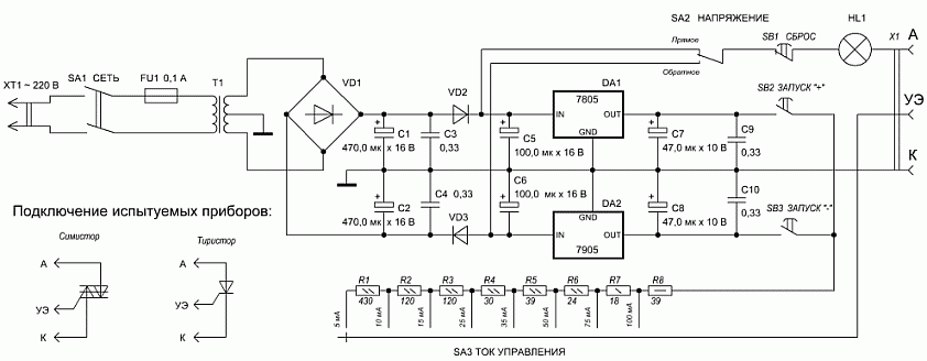

Пробник № 2 — для проверки тиристоров и симисторов
Эта схема чуток посовременнее, но также, как и первая, собирается из подручных деталей.
О деталях: трансформатор — любой подходящий со вторичной обмоткой 2 × 9 В и током не менее 0,2-0,3 А. Конденсаторы С3, С4, С9, С10 — керамические, остальные — электролитические. Диодный мост VD1 — любой, на напряжение не менее 50 В и ток 1 А. Диоды VD2 и VD3 любые выпрямительные, на ток не менее 300 мА и обратное напряжение не менее 25 В. Аналогами микросхем являются: 7805 — КР142ЕН5(А,В); 7905 — КР1162ЕН5(А,Б), КР1179ЕН05. В принципе и другие пойдут, только бы ток и напряжение нужное обеспечивали. Сигнальная лампочка HL1 — МН 13,5 В × 0,15 А или что-то аналогичное производства китайского народного хозяйства.
Работа с пробником: тиристоры и симисторы пытаются отдельно.
Для начала переключателем SA3 ТОК УПРАВЛЕНИЯ зададим необходимый ток на управляющий электрод тиристора или симистора. Также, пользуясь установкой управляющего тока можно и подбирать тиристоры / симисторы по минимальному току управления.
Проверка тиристоров:
Делаем раз: подключаем тиристор к пробнику, переключатель SA2 НАПРЯЖЕНИЕ ставим в положение "Прямое", включаем питание пробника. Сигнальная лампочка HL1 гореть не должна;
Делаем два: нажимаем кнопку SB2 ЗАПУСК "+" — лампочка HL1 должна загореться и продолжать гореть при её отпускании;
Делаем три: нажимаем кнопку SB1 СБРОС — лампочка HL1 должна погаснуть и не должна загораться при отпускании данной кнопки. Снова зажечь её можно только повторным нажатием кнопки ЗАПУСК "+".
Проверка симисторов: пытаем с пристрастием.
Делаем раз: повторяем процедуру пытки тиристоров (см. чуть выше);
Делаем два и т.д.: попеременно устанавливаем переключатель SA2 НАПРЯЖЕНИЕ в положения "Прямое" и "Обратное", нажимаем кнопки ЗАПУСК "+" и ЗАПУСК "-". В каждом из сочетаний индикаторная лампочка HL1 должна загораться только после нажатия какой-либо из кнопок ЗАПУСК и гаснуть при нажатии кнопки СБРОС. Перед каждой сменой положений переключателей не забывайте нажимать кнопку СБРОС.
