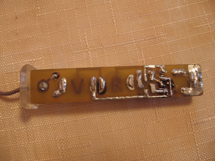

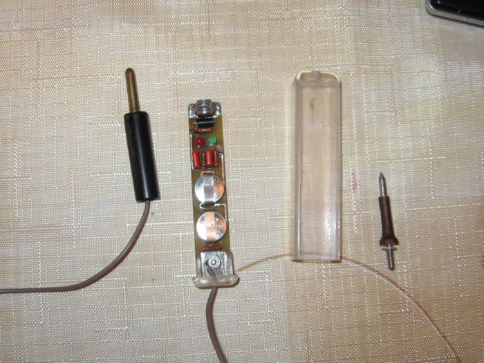

Хочу предложить схему прозвонки-индикатора. Пользуюсь ей уже несколько лет, очень удобно особенно по электрике. Сразу скажу схема не моя, а где срисовал не помню - давно было, я только развел печатку. Ей можно измерять целостность линии и напряжение как постоянное так и переменное.
Схема
Немного о работе: если замкнуть щупы загорится зеленый светодиод (при данных номиналах схемы измеряет до 200 кОм), если на щупы подать напряжение будут гореть оба светодиода зеленый и красный. Переменное напряжение меряет до 400 вольт(проверено лично), постоянку - пределов не знаю но 5, 9, 12, 24, 48 вольт показывает легко. Данный девайс у меня работает от двух батареек таблеток которых хватает года на три. В принципе и все, остальное в картинках.
