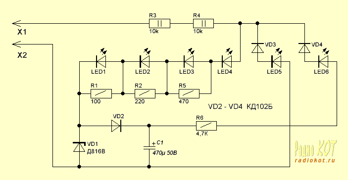

Сам я пробниками не пользуюсь, но не мог пройти мимо этой оригинальной конструкции. Ни питания, ни переключателей, спалить очень трудно. Изначально это было промышленное изделие, ко мне попало в виде самоделки. Мне осталось только снять схему и изготовить свой корпус. Подаренным экземпляром до сих пор пользуются на производстве.
Схема
Перед началом работы необходимо зарядить конденсатор С1. Просто вставляем щупы в розетку на несколько секунд. По свечению LED2...LED6 убеждаемся в исправности пробника. И вперёд! При прозвонке цепи горит LED5, при указанной ёмкости С1 - около минуты непрерывного свечения! Порой хватает на день.
При проверке напряжений:
LED4 - 36В
LED3 - 110В
LED2 - 220В
LED1 - 380В
LED6 - индикатор полярности при измерениях в цепях постоянного тока. Возможно, придётся подобрать R1, R2 и R5. Индикация указанных напряжений - чёткая, но всё же это пробник, а не измерительный прибор. Цвет светодиодов - по желанию, лучше разный. Стабилитрон VD1 и конденсатор С1 размещены вне платы. Диоды - любые с напряжением более 50В
Статья "Монтёрский пробник" с описанием данной конструкции была опубликована в журнале "Радиомир" №9 2007. Статья моя, никакого плагиата.
