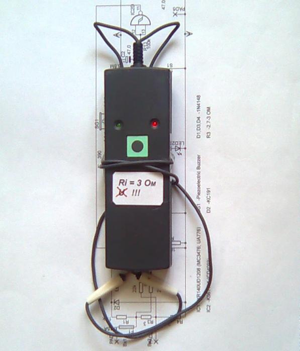

Разрешите представить себя. Я тоже кот. Ну посмотрите моё фото. Разве это не кошачья морда? И уши, и глаза, и нос, и даже усы и зубы. И специальность у меня подходит, я сыщик, ну вроде Шерлока Холмса. Только я ищу дорожки на печатных платах. И только чистый металл. Никакие там "R","C","n-p", и даже "p-n-p" меня не отвлекает. Одним словом, всё, что больше чем три ома меня не интересует. И деиствую я по кошачьи. Мои похождения не чувствует даже полевые СВЧ транзисторы. И самая интересная охота под микросхемами SMD и в просторах многослоиных плат. Только не люблю я чужего электричества. Если встречу чужые вольтики, сразу будет пшшш..бабах!
Люблю поспать, но как кто то коснется моего носа S1, так просыпаюсь, открою один глаз и начну охоту. И как только найду дорожку, так радостно загорит оба глаза и раздастса победный писк МЯУ! А если меня не тревожить, то минут так через пять снова засыпаю. Не так, как другие коты, которых надо специально уложить спать. Что всегда забывают.
Аппетит у меня небольшой. Глотнул раз батарейку "Крона"и могу спокойно спать пару лет.

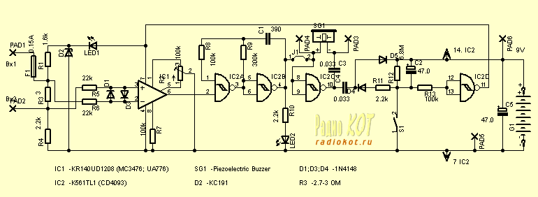

Схема
Ну что у меня внутри? Немного смущаюсь, но тут вроде все свои. Все почти старые добрые советские изделия. А клонировать можно и на штучках,которые делались где то там далеко. Ещё что. Люблю когда после рождения смотрит мне в глаза и немножко покрутит R2.
И последнее. Мой родитель А. З. создал меня в году 2000 от р. Хр., на радостях подпригнул и опубликовал меня в журнале РАДИОЛЮБИТЕЛЬ 1. 2001. 32стр.
Портрет
