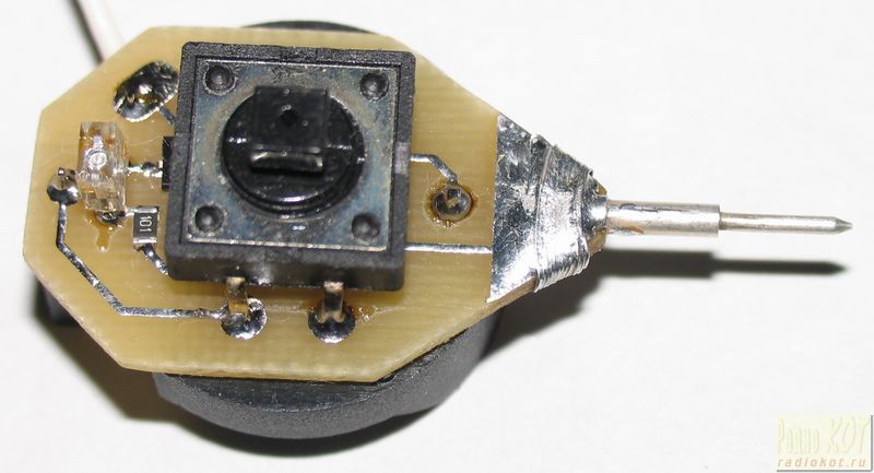

В итоге мне это надоело, и я решил переработать данную схему в пользу снижения потребления, снижения напряжения питания, применение более удобного литиевого элемента питания CR2032 и отказа от звуковой сигнализации. Пробник получился миниатюрным и благодаря своей конструкции при использовании световой сигнал всегда виден.

и фотографии получившегося пробника
Практически все элементы расположены за кнопкой, размеры которой 12х12 мм.
Второй щуп - от китайского тестера. Заменил только саму иглу на такую же, как на фото выше. Фото второго щупа не привожу, ничего интересного нет. Длина провода 0,5м.
Дополнительного корпуса не предусматривалось, хотя в планах было покрыть лаком проводники идущие к разъему питания для избежания возможного КЗ. Чего пока так и не сделал. Видимо жду КЗ. В данном виде пробник эксплуатируется уже полгода.
Размещение компонентов на плате. Светодиод желательно поставить SMD.
