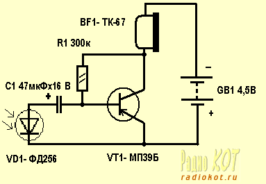

Индикатор ИК-излучения со звуковой сигнализацией
Это простое устройство позволяет проверять исправность пультов дистанционного управления(ПДУ).
Вот его схема:
Схема
При нажатии на кнопку исправного ПДУ ИК-импульсы попадают на фотодиод VD1 и через разделительный конденсатор С1 поступают на базу транзистора VT1. Резистором R1 задаётся начальное смещение транзистора. В такт с сигналом ПДУ в телефоне BF1 раздаются щелчки.
Благодаря конденсатору С1 этот индикатор не реагирует на постоянное ИК-излучение.
Устройство питается от батареи напряжением 4,5В, но может работать и от напряжения 1В.
Максимальное расстояние от индикатора до пульта может составлять 15 см.
Если вы будете нажимать на разные кнопки пульта, то заметите, что будет изменяться тональность звука в телефоне.
Транзистор можно использовать из серии МП39 - МП42. ВF1 - ТК-67,ТОН-2 или аналогичный.

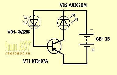

Индикатор ИК-излучения со световой индикацией
Применение этого устройства аналогично с прошлой конструкцией. Различие в том, что здесь индикатором является светодиод . При поступлении на фотодиод VD1 ИК-излучения от пульта светодиод VD2 начинает "моргать" в такт с импульсами.
