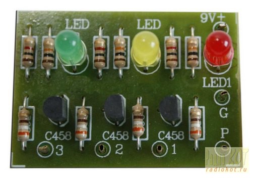

Всем привет! Недавно понадобился индикатор уровня воды. На каком-то  буржуйском сайте продающем радиоконструкторы наткнулся вот на это:
По этой фотографии установил номиналы резисторов.

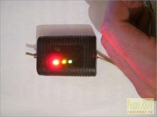

Собирал на печатной плате собственного изготовления, поместил в корпус от вышедшего из строя TV усилителя. Транзисторы - КТ315Б резисторы взял SMD. Как показала практика, для питания хватает 6 вольт, я использовал две трехвольтовых таблетки. Первоначально задумывал что, при загорании светодиода верхнего уровня, будет включться звуковой сигнал, но потом пришлось отказаться из-за недостаточной громкости звука.
Внешний вид индикатора. Замкнуты на массу все электроды-имитация верхнего уровня воды.
