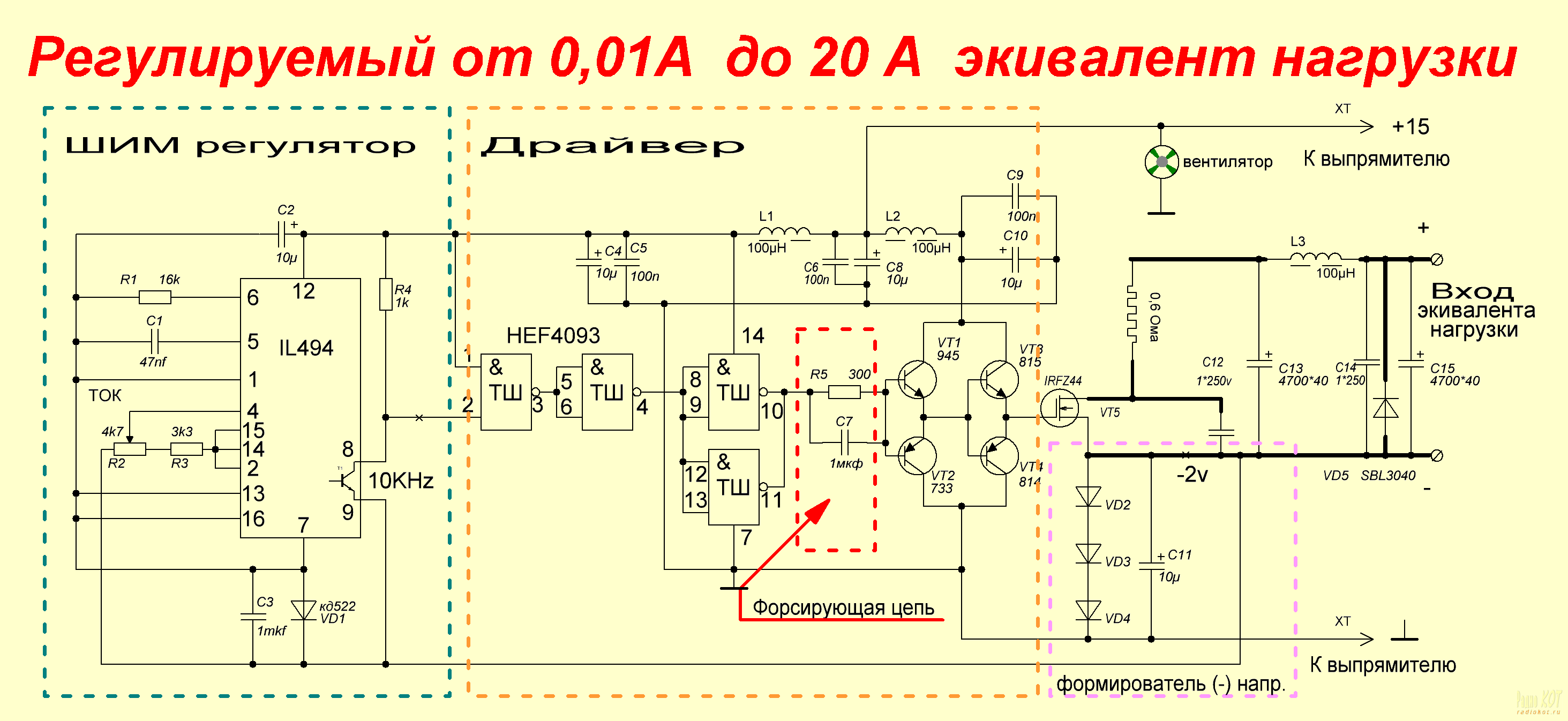

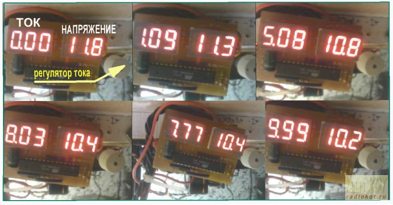

Автор: Simurg Поздавляю с 7 годом, уважаемый Кот! Подарю схему очень простого, надёжного, удобного, и проверенного временем эквивалента нагрузки. Фото прибора в работе при разных токах (идет испытание компового БП канал 12 в) Часто при испытании источников питания желательно иметь эквивалент нагрузки с плавной регулировкой потребляемого тока. Вместо реостатов в качестве нагрузочных элементов успешно применяют мощные транзисторы, без нагрузок. Но в процессе испытаний нагрузочные транзисторы сильно нагреваются и могут пробиться и сжечь испытуемый блок (если в нем нет защиты), также температурный дрейф их параметров затрудняет проведение испытаний. В данном эквиваленте ток через нагрузочный элемент (спираль нихрома) регулируется с помощью ШИМ регулятора. В случае пробоя ключа, КЗ не будет. Напряжение проверяемого источника может доходить до 45 вольт (зависит только от транзистора и длинны нихрома), что очень удобно при снятии нагрузочных характеристик и проведении других испытаний. С помощью эквивалента нагрузки можно проверять любые блоки питания (АТХ, лабораторники, драйверы светодиодов и пр.), батареи. Устройство очень необходимо при испытании и налаживании блоков питания. Оно заменяет нагрузку в виде набора постоянных или переменных резисторов (или ламп накаливания). Схема: Конструкция и детали. Конструкция прикручена на пластмассовой платформе к приборной полке вместе с нихромовой проволокой и подвешена вверх тормашками. Измеритель используется для удобства работы с эквивалентом (схема взята со статьи «моддинг БП»).
В устройстве использованы детали для поверхностного монтажа, размещенные на двух печатных платах из односторонне фольгированного стеклотекстолита. Транзистор установлен на одном теплоотводе с кулером. Транзистор прикрепляют к теплоотводу винтом без изолирующей подложки. Резистор 0,6 Ом намотан из толстой нихромовой проволоки от несправного реостата Остальные постоянные резисторы — типоразмера 1206 и мощностью 0,125 Вт. Вместо компонентов для поверхностного монтажа можно применить обычные. Сильноточные цепи выполняют проводом соответствующего сечения. Устройство не требует налаживания. Проверяемый источник питания с напряжением от 0,1 до 45 В подключают к устройству с соблюдением полярности. Ток, потребляемый эквивалентом нагрузки, регулируют резистором R2. Интервал регулировки тока равен 0,01...20 А при указанных на схеме номиналах элементов и напряжении питания до 45 В. Драйвер работает с отрицательным смещением, для лучшего закрывания силового транзистора. Осциллограммы на затворе силового транзистора Транзистор греется не сильно, даже при длительной работе. Имеет место небольшой нагрев С13 и немного С15. Также если напряжение превышает 20 вольт, то начинает подогреваться снаберный конденсатор С12. На последок поведаю, что работает этот эквивалент третий год в моей домашней мастерской, радуя своей четкой работой и удобством. Пользоваться приходится очень часто, особенно после ремонта различных блоков питания. Проверка блока может быть длительной, а испытание тока срабатывания защиты занимает 10 секунд. Если кому нужен простой и удобный эквивалент – собирайте, точно пригодится и не подведет. Платы.
