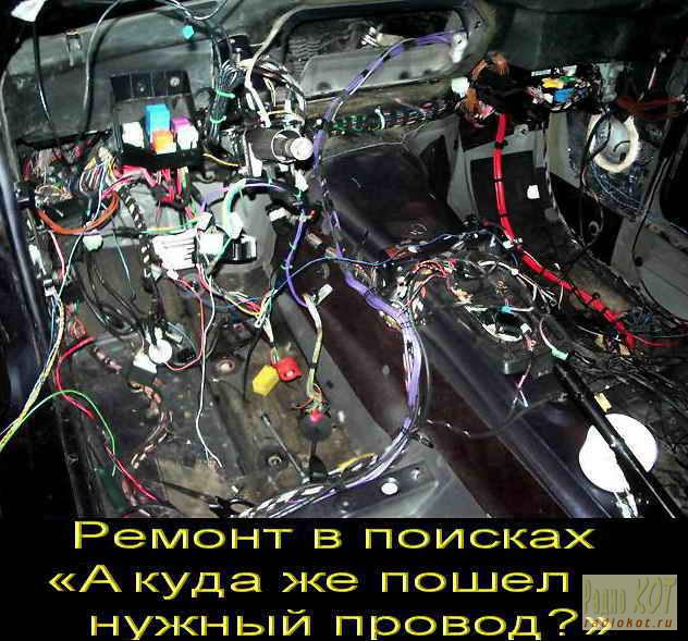

     Кратко опишу причину создания искателя. Причина, от необходимости в быстром поиске проводов и жгутов проводов в автомобиле, до банальной лени. Так как надоело разбирать по пол машины, чтобы проследить «куда же пошел нужный провод?». Поисковый комплект для того, чтобы не доводить до состояния автомобиль, как на картинке ниже, в поисках оборванного провода. Поможет и при поиске перебитых проводов, нужного провода в жгуте. И всё это без повреждения изоляции прокалыванием для проверки мультиметром.

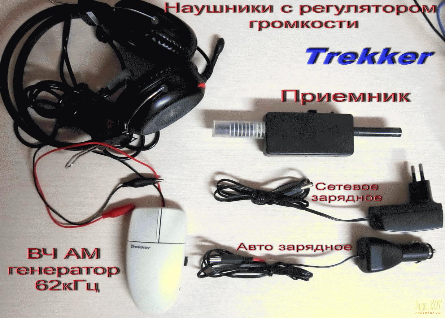

   Данное устройство будет состоять из четырех частей.
1. генератора амплитудно-модулированного сигнала частотой 62 кГц с модуляцией звуковой частотой 520 Гц.
2. приемного устройства оснащенного магнитной антенной.
3. два зарядных устройства для зарядки аккумуляторов. Одно автомобильное, второе сетевое.
4. наушники с встроенным регулятором громкости.
   Приемник и генератор оснащены внутренними литиевыми аккумуляторами от мобильных телефонов.

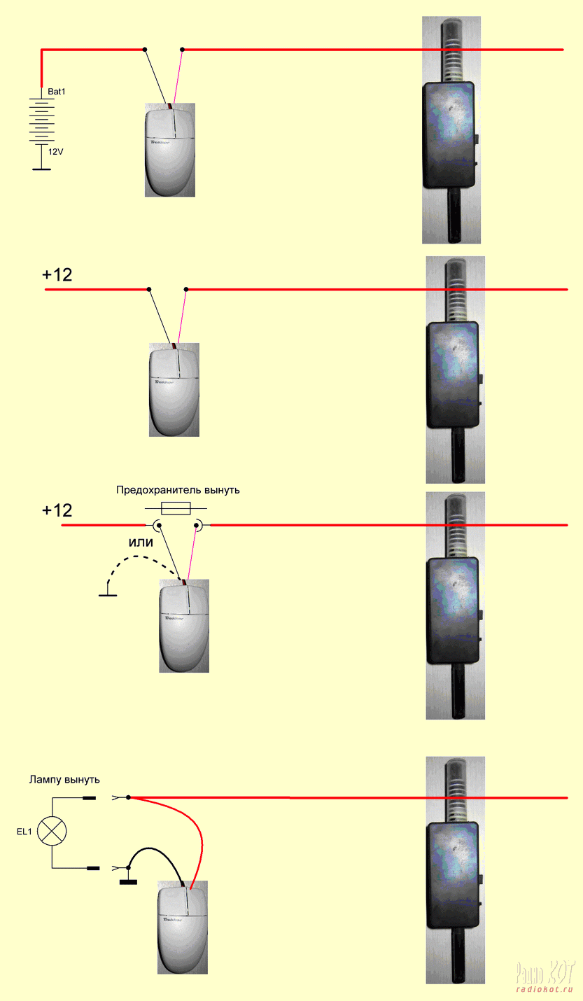

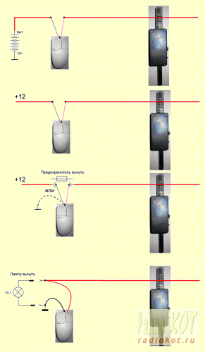

  Генератор ВЧ сигнала в большинстве случаев включается в разрыв плюсового провода. Удобно включить генератор вместо предохранителя, для этой цели вынимают предохранитель. Ниже показаны различные схемы возможных подключений ВЧ генератора.
    Также можно подключать генератор без подключения черного провода (минусовой выход генератора), для нахождения конкретного провода в кабеле. Провода необходимо распушить, что бы они немного удалялись друг от друга. При всех поисках провода или кабеля, магнитная антенна искателя подносится к тестируемому проводу перпендикулярно, так достигается наилучшая чувствительность. Перемещая ферритовый стержень, проводим настройку – расстройку контура. Точная настройка нужна для существенно увеличения чувствительности приемника, при поиске кабеля, а расстройка для её снижения, при поиске конкретного провода в кабеле. После подключения к искомому проводу на одном конце, проводим настройку приемника с помощью перемещения ферритового стержня, до появления громкого и отчетливого звука сигнал - генератора. Для этого подносим приемник контурной катушкой перпендикулярно к подключенному проводу автомобиля. Теперь ищем провод, кабель, например под пластмассовой обшивкой в салоне. Все это будет показано в видеоролике. Мы найдем кабель, идущий от заднего фонаря указателя поворотов, без разборки и подъема обшивки салона автомобиля.

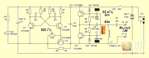

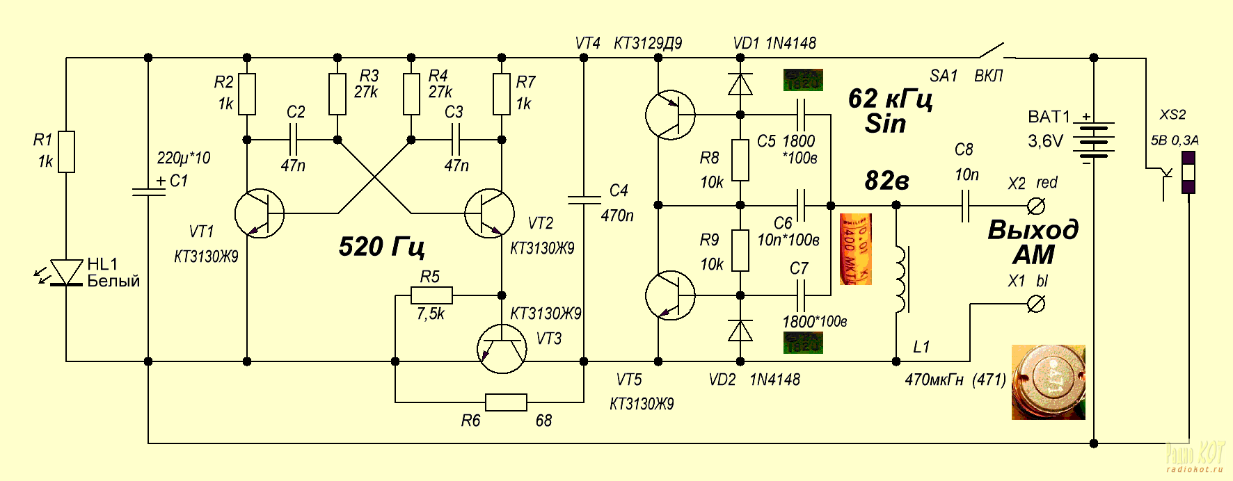

Рассмотрим схему генератора ВЧ.

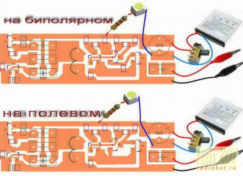

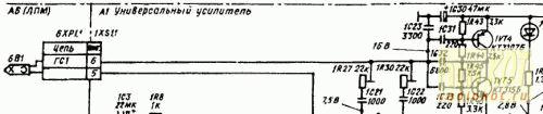

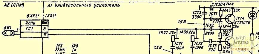

   Схема состоит из мультивибратора на транзисторах VT1 и VT2, модулятора на транзисторе VT3. Есть две версии модулятора, на полевом транзисторе и биполярном. Работают одинаково. Двухтактного генератора ВЧ с резонансной частотой контура 62кГц. За основу взята схема генератора из магнитофона «Беларусь – М310С». В нем генератор работал на стирающую головку. Смотрим фрагмент схемы.

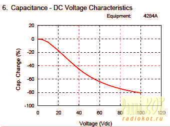

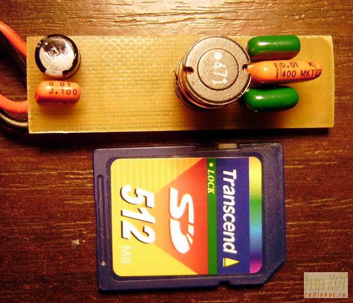

  Так как напряжение на индуктивности при резонансе достигает значений 80 вольт, то необходимо использовать конденсаторы с максимальным напряжением не менее 100 вольт. На выходе имеем амплитудно- модулированное напряжение с размахом около 80 вольт. Выходной ток очень маленький в пределах нескольких микроампер, и к повреждению блоков автомобиля не приведет. Конденсаторы С5-С8 обязательно должны быть полипропиленовыми и напряжение не менее 100 вольт. Развязка контура с испытуемым проводником с помощью развязывающего конденсатора 0,01 мкф, также на 100 вольт. СМД конденсаторы С5-С8 применять нельзя. Работать генератор ВЧ будет непредсказуемо, по причине сильной зависимости емкости от приложенного напряжения. Смотрим иллюстрацию из даташита на СМД конденсаторы:
  Генератор имеет индикатор включения на светодиоде HL1, белого свечения. Транзисторы можно заменить на любые с допустимым напряжением КЭ не менее 20 вольт. Подойдут КТ3107 и КТ3102. Плата после пайки должна быть вымыта на чисто. Стремиться к точной установке частоты не нужно, и она может быть в пределах от 50 кГц до 80 кГц. Правильно собранная схема работает сразу и в настройке не нуждается, если это не так - причиной тому могут быть ошибки монтажа либо неисправные компоненты.
Плата после сборки:

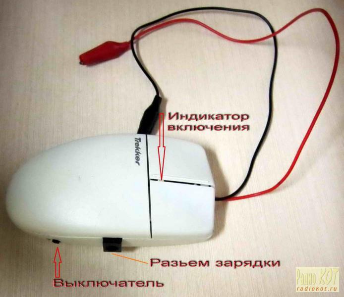

Передатчик собран в корпусе компьютерной мыши.

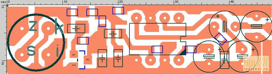

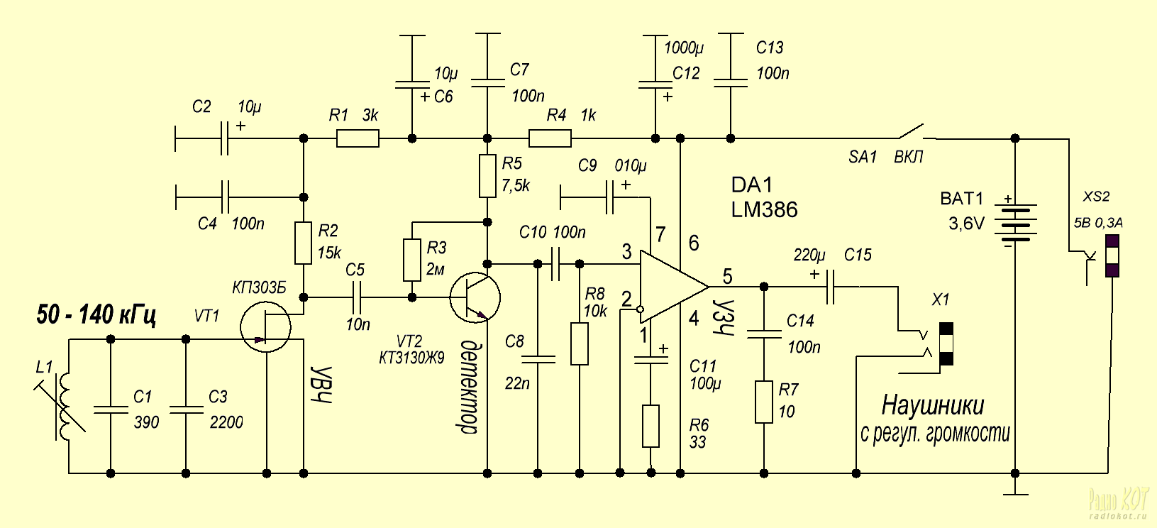

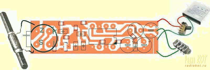

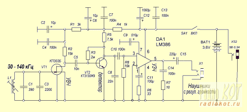

Приемник собран по простой схеме прямого усиления с амплитудным детектором на транзисторе VT2.

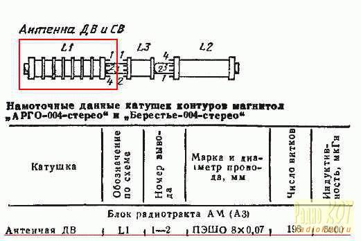

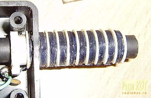

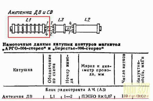

На полевом транзисторе VT1 собран усилитель высокой частоты. Применение полевого транзистора позволяет обойтись без дополнительной катушки связи с контуром. В качестве L1 используется готовая заводская катушка ДВ диапазона и сама магнитная антенна с приемника «Берестье 004». С неё сматывается ненужная катушка связи. Данные на неё можно найти в книге по ремонту бытовой аппаратуры. «Переносные кассетные магнитолы: Справочник/ И. Ф. Белов, А. Е. Денин, А. Ф. Ососков. Радио и связь, 1988.— 224— (Массовая радиобиблиоте­ка; Вып. 1124)». По данным на катушку, её можно легко намотать самому. Провод использовать литцендрат не обязательно, подойдет и ПЭЛ-0,15.

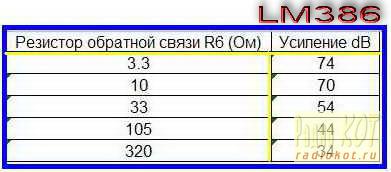

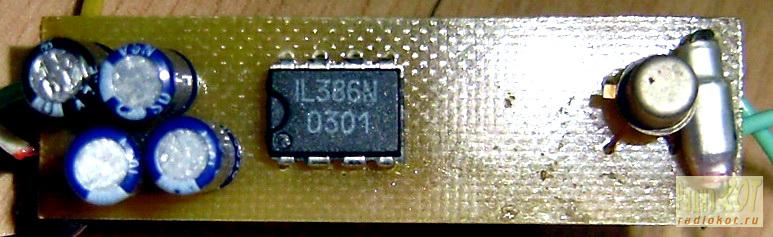

   Усилитель звуковой частоты выполнен на распространенном маломощном усилителе LM386. Изменяя резистор R6 обратной связи, можно изменять усиление, подобрав по своему желанию максимальную громкость.
По желанию, можно применить любой другой низковольтный УЗЧ. Регулятор громкости в УЗЧ не используется в целях экономии места в приемнике. Его роль выполняет штатный регулятор в готовых покупных наушниках.

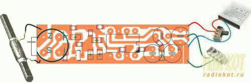

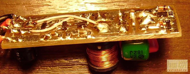

Фото разводки печатной платы:
Сборка приемника:
Вид сверху собранной платы:

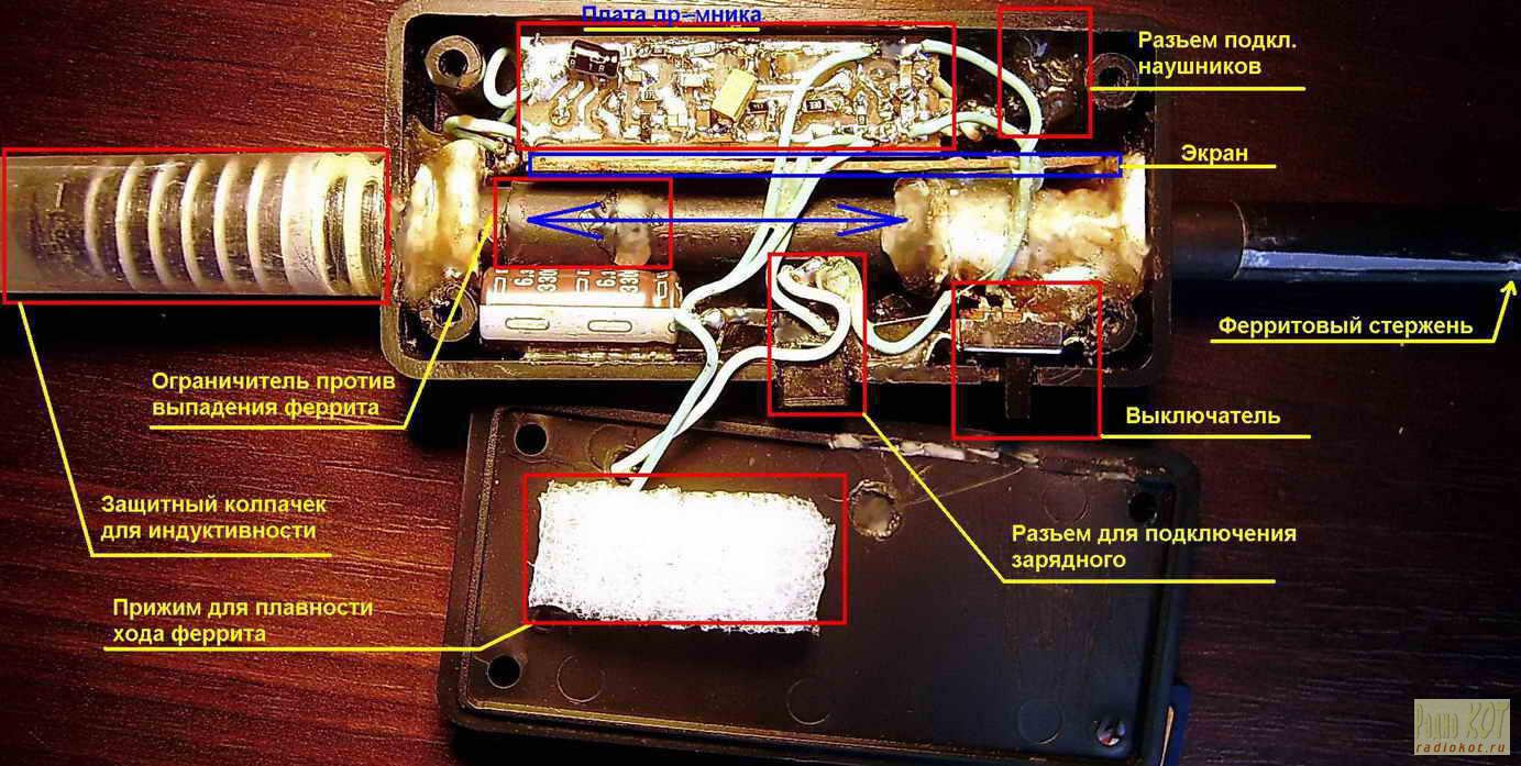

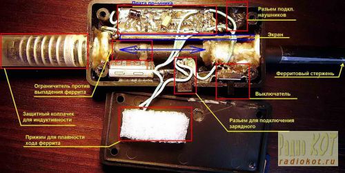

Вид приемника в корпусе:
   На контурную катушку надевается защитный колпачок, взятый от флакона лекарственных средств, и приклеивается к основанию катушки клеем «Момент». Для обеспечения плавности хода ферритового стержня на крышку наклеивается кусочек плотного упаковочного поролона. На ферритовый стержень, что бы он не выпадал, и не потерялся, надет ограничитель, нарезанный из термоусадочной трубки. Аккумулятор от старого телефона «самсунг» имеет свой пластмассовый корпус и просто приклеивается на заднюю стенку крышки «Моментом».

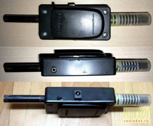

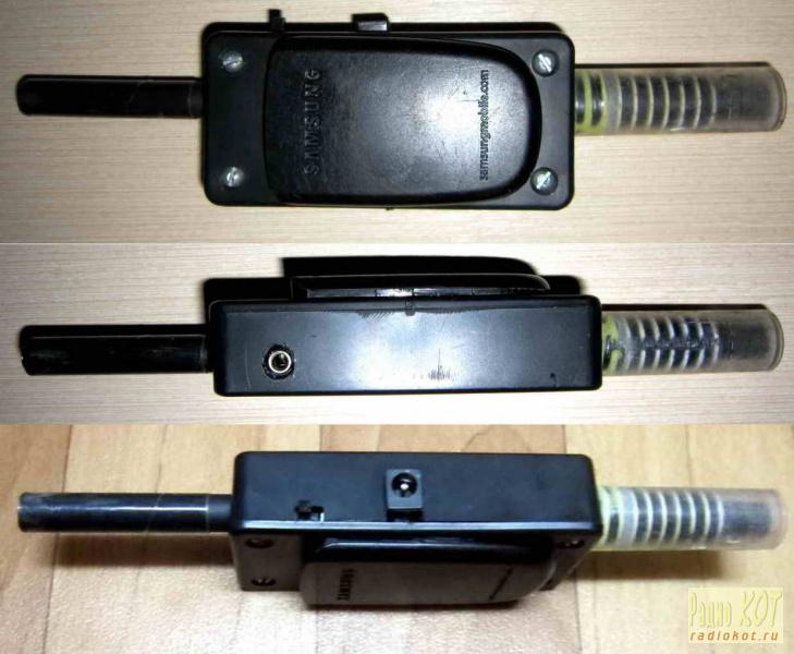

Фото собранного приемника:
    Зарядные устройства взяты готовые. В сетевом зарядном устройстве настроен ток с помощью резистора датчика тока с изначального 500мА на 300мА. В автомобильном зарядном, собранном на ИМС МС34063, так же с помощью токозадающего резистора, которое стоит между выводами 6 и 7, с изначального 600мА на 300мА. К ним припаяны провода со стандартным разъемом, для подключения питания. Так как аккумуляторы уже имеют встроенные контроллеры заряда, то дополнительно ничего дорабатывать не надо. По достижению 4,20 вольта контроллер отключит аккумулятор от зарядного устройства.
