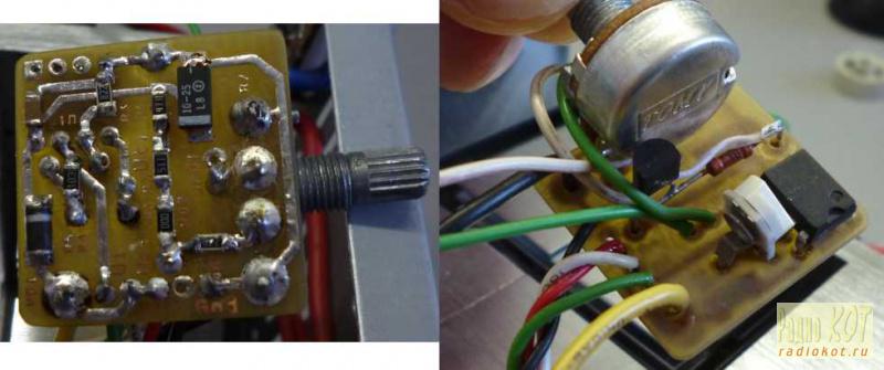

Модуль управления.
Модуль управления состоит из источника опорного напряжения Uref, который задает максимальный ток через нагрузку и неинвертирующего сумматора с усилением, который суммирует значения токов всех модулей.
В качестве источника опорного напряжения применена TL431 - для работы в широком диапазоне входных напряжений (от 3 до 25В).
Неинвертирующий сумматор с усилением построен по стандартной схеме и суммирует падение напряжений на токозадающих резисторах *R22 (R23 и других модулей). Состоит из U1, обвязки и суммирующих резисторов R24-R25, расположеных на модулях. Стандартная формула для расчета коэффициента усиления К расписана на схеме. Коэффициент усиления К нужно пересчитывать в зависимости от числа подключеных модулей. Сумматор обеспечивает выход на блок измерения тока, например для тока через нагрузку 10А (по 2.5А на каждом из 4 модулей, по 0.25В на резисторах R22-R23) на выходе будет 1В. При расчетах следует учесть, что из-за особенностей микросхемы LM358 при напряжении питания 5В на ее выходе напряжение не поднимется выше 3.5В.

Фото модуля управления. Справа видно, что первоначально планировалось ставить стабилитрон, но потом переиграно на TL431.

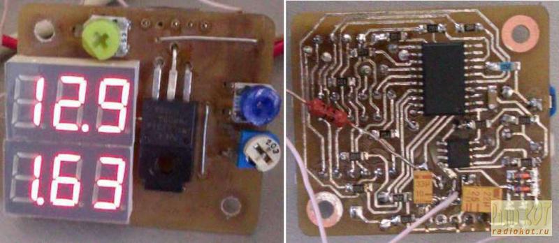

Модуль индикации.
В принципе можно использовать любой с соответствующими пределами (или входными делителями). Подключается к разъему XP1 "Выход на измеритель" по такой схеме: 1 - корпус, 2 - ключ, 3 - питание измерителя (в первом варианте контакты 3 и 4 объединены, во втором - питание отделено от измеряемого напряжения), 4 - входное напряжение нагрузки, 5 - ток нагрузи.
Я использовал слегка измененный (добавил защитные стабилитроны по входам и вернул подстроечный резистор по напряжению) "Суперпростой амперметр и вольметр на супердоступных деталях II (автовыбор диапазона)" с сайта https://vrtp.ru/index.php?act=categories&CODE=article&article=2792 от Eddy71 , который после полугода задалбываний (не только моих) любезно предоставил прошивку для "сильнотокового" режима до 99,9А [2]. Модуль индикации сфотографирован еще в процессе настройки, поэтому на нем висят всякие лишние детали.

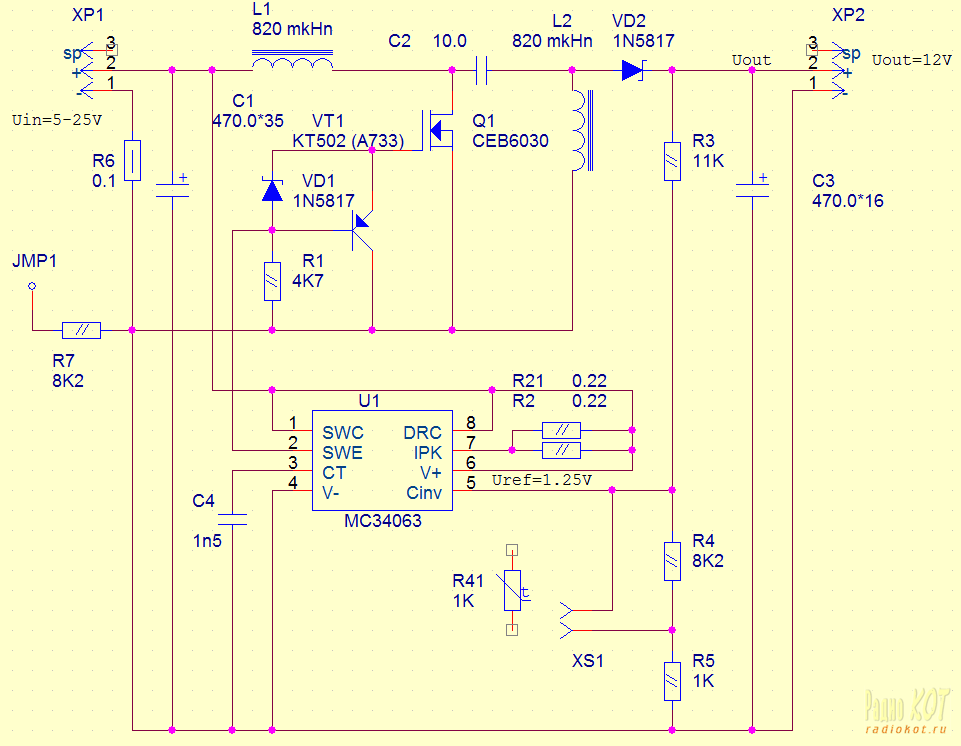

Модуль Back-Boost (Модуль питания вентилятора).
Собрать модуль по такой же схеме, как предыдущий, не удалось. Средний ток потребления стандартного вентилятора составляет 120-200мА и расчеты показывают, что при входном напряжении около 5В ток ключа микросхемы MC34063 достигает максимально допустимого 1500мА, а при снижении входного напряжения до 3В превысит его.
К тому же жалко повышать напряжение преобразователем до 15В, а потом снижать его стабилизатором до 7В для снижения оборотов вентилятора. Поэтому применена (а заодно и проверена на практике) топология SEPIC и внешний транзистор.
Останавливаться на работе схеме не буду, все описано в первоисточнике [4]. Мной в схему добавлен терморезистор в цепь обратной связи - чтобы зря не гонять воздух через холодные радиаторы. Т.е. цепь обратной связи, задающая выходное напряжение, состоит из верхнего плеча (R3) и параллельно-последовательного нижнего (R4, R5 и терморезистор R41). Простую формулу расчета вывести не удалось, поэтому прилагаю файл расчета резисторов делителя ElectronicLoad.
Результат работы Модуля Back-Boost заключается в том, при изменении входного напряжения от 4 до 25В на выходе будет стабильные 12Вольт (без применения терморезистора). А терморезистор добавляет функцию автоматической регулировки выходного напряжения от 8В при холодных радиаторах до 12,5В при нагретых. Терморезистор на проводочках вставляется в ребра радиатора Модуля нагрузки.
Детали такие же, как в предыдущем модуле. Транзистор Q1 можно ставить и менее мощный на ток от 3-4А, у меня стоит выпаяный с какой-то материнки 55N03 пока работает, хотя по напряжению маловато. Аналогично не стоит жадничать со входным конденсатором С1 - лучше поставить его 470-1000 мкФ, чтобы уменьшить импульсную помеху, которая пролезет на тестируемый блок питания. А вот выходной С3 увеличивать не стоит, можно даже уменьшить - вентилятору все равно.
Модуль Back-Boost имеет стандартные разъемы для подключения вентилятора (папа и мама) и просто включается перед вентилятором в разрыв цепи. Работает удовлетворительно, но при определенных напряжениях греется дроссель L1. Из существенных недостатков - не работает при входном напряжении ниже 4В. Но я вряд-ли буду использовать устройство при таких напряжениях, поэтому оставил все как есть.
Дальнейшие исследования показали, что при напряжении ниже 4В модуль работает, но обеспечивает необходимое выходное напряжения только на холостом ходу. При подключении вентилятора мощности не хватает для его питания. Я с детства не дружу с импульсными преобразователями, поэтому мои эксперименты в изменением конденсатора C4 и индуктивностями ни к чему не привели. Может кто-нибудь другой усовершенствует этот модуль. А пока запомним, что если планируется нагрузку использовать при больших токах и при низком напряжении, то следует позаботиться о хорошем пассивном охлаждении или отдельном вентиляторе.
Внимание! В процессе тестирования выяснилось, что модуль Back-Boost нельзя подсоединять к точкам Cooler+, Cooler- так как импульсная помеха от него лезет на вход операционного усилителя и поступает на затвор силового транзистора Q20, что в свою очередь приводит к сильным броскам тока нагрузки. Поэтому во втором варианте в модуль Back-Boost добавлены резисторы R6, R7 и он тоже подключен к сумматору токов. При этом, учитывая что его ток намного меньше, чем ток каждого модуля нагрузки, пересчитывать сумматор нет необходимости.

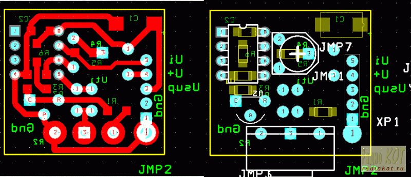

Рисунок дорожек и расположение деталей второго варианта платы силового модуля
Рисунок платы и расположения деталей для модифицированого варианта модуля управления:
Рисунок платы и расположения деталей модуля управления.

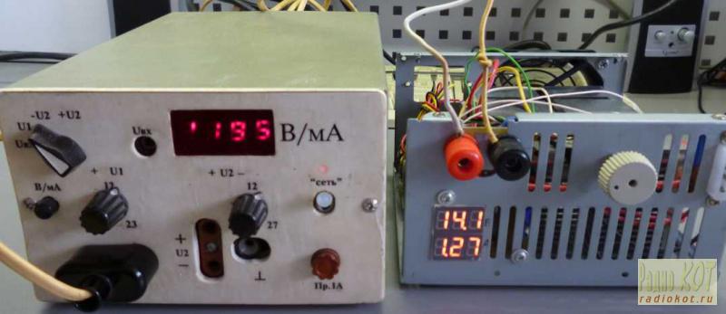

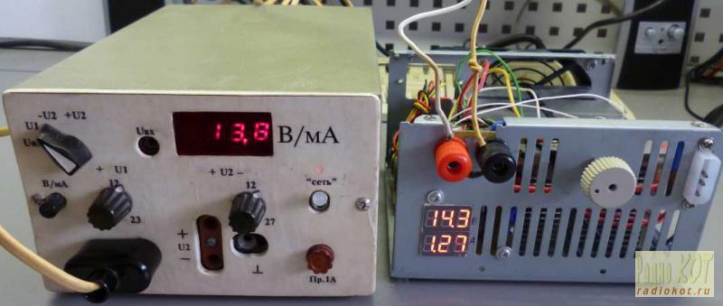

Немного фотографий готового изделия и процесса тестирования.

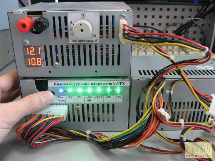

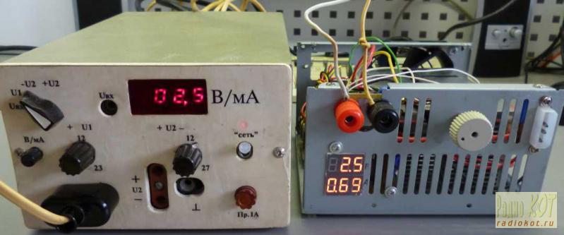

Блок питания слева на фото имеет почтенный возраст более 20 лет, и в принципе давно просится на модернизацию, но функции свои вполне выполняет, например ограничивает ток в нагрузке, хотя и не светится нижний сегмент в старшем разряде. Вольт-амперметр в нем также калибровался один раз при рождении уже не помню по каким приборам. (На момент опубликования статьи уже переделан)
Собраное устройство
На переднюю панель установлены гнезда для подключения нагрузки и стандартный разъем MOLEX для тестирования компьютерных блоков питания (оставлен только вход +12В).
Подано напряжение 2.5В, ток установлен 0.69А. Модуль Step-Up работает, обеспечивая функционирование нагрузки и индикации. Модуль Back-Boost не запустился (вентилятор не крутится).
Напряжение около 14В, ток 1.3А. Модуль Step-Up работает, Модуль Back-Boost работает (вентилятор крутится).
Все то же самое, только на блоке питания режим измерения тока (кнопочка В/мА нажата). Различие в показаниях спишем на некалиброваность обоих приборов. По идее на блоке питания должно показывать больший ток, чем на нагрузке за счет тока питания модуля индикации.
Ток нагрузки увеличен до 2.3А, в блоке питания сработала защита по току, напряжение снизилось до 2.5-3В (ручка регулятора U1 установлена по-прежнему на 13В). Модуль Step-Up продолжает работать, Модуль Back-Boost отключился (вентилятор не крутится).
Тестирование блока питания ATX с применением модульной электронной нагрузки (12В/11А).
