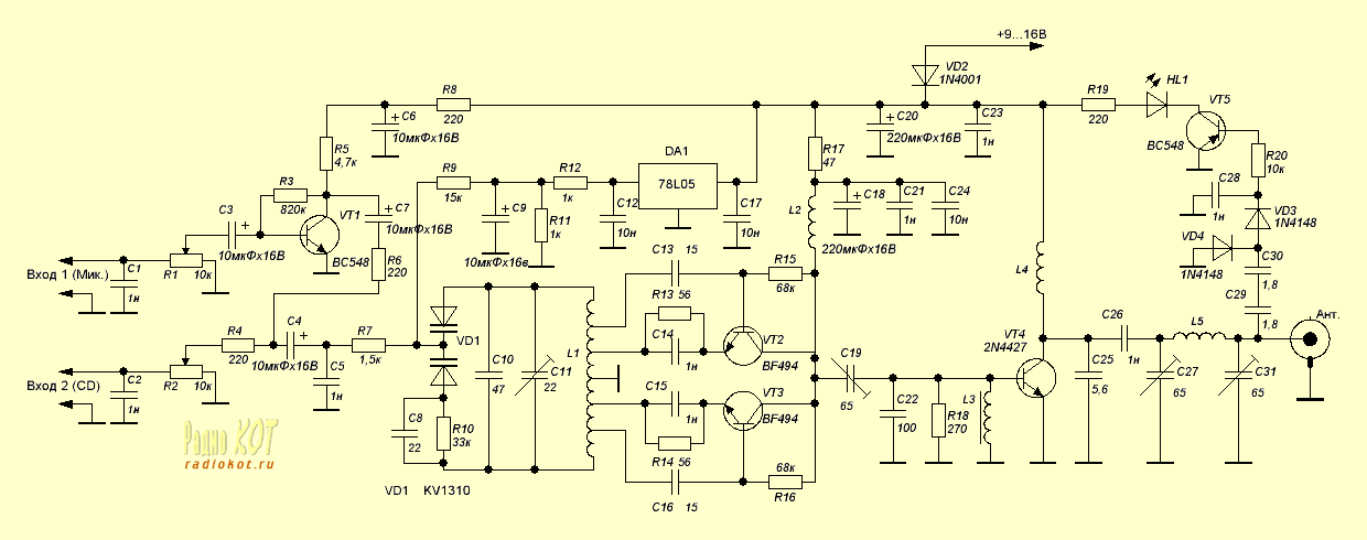

Схема передатчика показана на рисунке:
Передатчик начинается с мини-микшера, который позволяет смешивать сигналы с микрофона и, например, с CD-проигрывателя или компьютера. На транзисторе VT1 собран микрофонный усилитель. Резисторами R1 и R2 устанавливается уровень аудио сигнала от соответствующего источника. Компоненты, расположенные между R7 и C19 - задающий генератор. Вообще говоря - это два генератора - каждый из них настроен на частоту 50 МГц, что после сложения позволяет получить частоту 100 МГц. Такая схема построения задающего генератора обеспечивает большую стабильность частоты. Далее, сигнал усиливается транзистором VT4. Для обеспечения контроля за ВЧ сигналом, в схему добавлен индикатор на транзисторе VT5.
О деталях.
Все резисторы - 0,25Вт. Конденсаторы - керамические, за исключением полярных - эти электролитические. Для большей стабильности параметров передатчика нужно использовать конденсаторы с как можно меньшим ТКЕ. Варикап VD1 - сдвоенный, но можно применить и два раздельных. Все катушки за исключением L3 - бескаркасные, мотаются медным проводом в эмалевой изоляции диаметром 1мм.
L1 - 6 катушек по 2 витка в каждой, мотаются на оправке, диаметром 5 мм, длина намотки - 5 мм.
L2 - 3 витка на на оправке 7 мм, длина намотки - 7 мм.
L4 - 4 витка на оправке, диаметром 5 мм, длина намотки - 7 мм.
L5 - 6 витков на оправке 5 мм, длина намотки - 10 мм.
Катушка L3 наматывается на резисторе, сопротивлением 33кОм таком, чтобы туда влезло 0,5 м провода диаметром 0,2 мм. После чего, концы катушки припаиваются к выводам резистора.

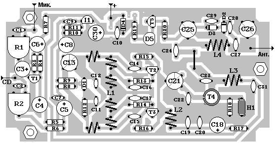

Передатчик собирается на плате, эскиз которой представлен на рисунке.
Расположение деталей можно посмотреть на следующем рисунке.
Учтите, что нумерация деталей на плате и на схеме не совпадает, так что не пугайтесь.
Вообще, всякие ВЧ устройства очень чувствительны к разводке платы, на которой они собираются, так что стоит уделить этому вопросу отдельное внимание. Выводы компонентов делаются как можно короче. Собранная плата передатчика помещается в экранированный корпус, который соединяется с общим проводом передатчика. Для транзистора VT4 понадобится небольшой радиатор, который можно изготовить из куска металлической трубки. Однако надо следить за тем, чтобы радиатор ни в коем случае не касался корпуса передатчика.

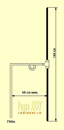

Самая простая и распространенная антенна - диполь.

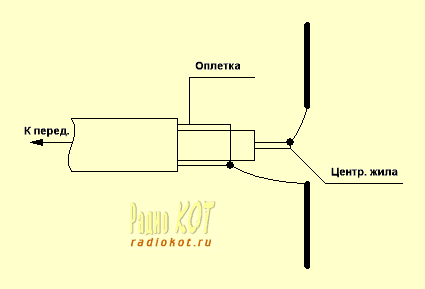

Её можно изготовить из толстой проволоки. Длину усов антенны можно приблизительно посчитать по формуле 70/f, где f - частота передатчика в МГц. Но если точно неизвестно, на какой частоте будет работать передатчик, то лучше всего сделать их по 70 см. Проще всего для сборки применить BNC разъемы от старых Ethernet сетей. Однако можно обойтись и просто пайкой, как показано на рисунке:
Для обеспечения равного импеданса обоих элементов диполя по отношению к земле, в антенне применяется, так называемая, симметрирующая катушка - она показана на рисунке с антенной. Катушка диаметром 20 см содержит 4-5 витков кабеля, идущего от передатчика к антенне. Антенна монтируется вертикально, при этом кабель должен быть на расстоянии как минимум 50 см от нижнего элемента антенны. Импеданс этой антенны - 75 Ом.

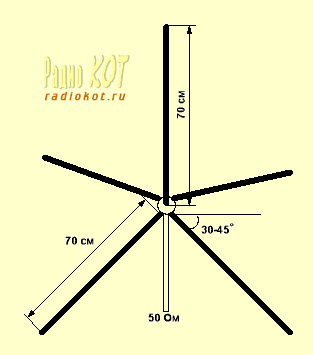

Еще одна антенна, которую можно использовать - так называемый "четвертьволновый штырь". Её конструкция показана на рисунке:
Она состоит из 5-ти элементов такого же типа и длинны, что и диполь. Верхний элемент излучает сигнал и припаивается к центральному проводнику кабеля, остальные 4 образуют противовес и подсоединяются к оплетке кабеля. Импеданс этой антенны - 50 Ом. Она подсоединяется к передатчику без симметрирующей катушки.
