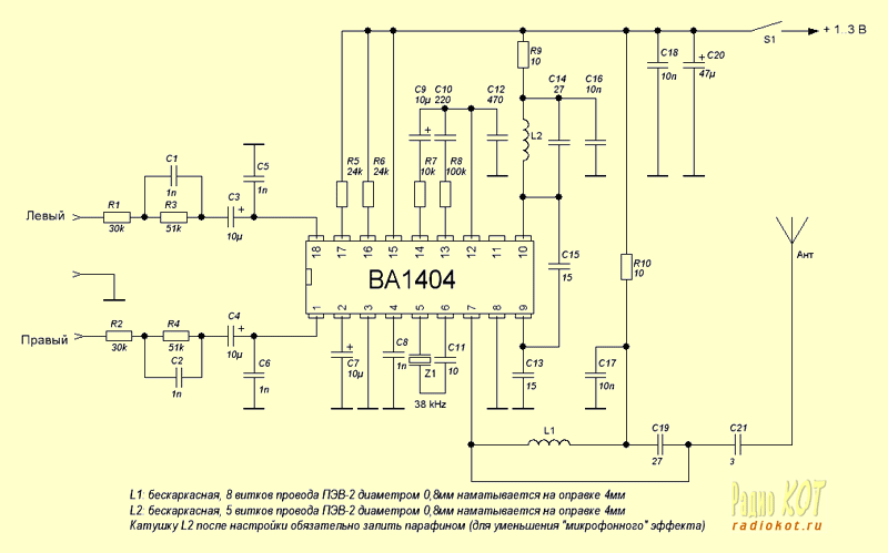

Кумекал-кумекал, искал в интернете. Нашел микросхему BA1404. Кодирует стерео, частота 75-108МГц. О ней много говорят, да всё больше про "отстой". В том числе, так говорили и на форуме этого ресурса. Думаю ну как???? Зачем тогда её выпускают, если она - ммм как бы так по мягче, фекалии вобщем? Посему решил сам её поюзать, вдруг мне повезёт?
Надо сказать повезло, наткнулся на схему в журнале РАДИО, не помню за какой год. В ней товарищ А. Люпаев, из славного города Новочебоксарск - что в Чувашии, достаточно подробно описал, ссылаясь на то, что и его схема практически не отличается от типовой, для данной микросхемы. Посему думаю что не грех будет её представить достопочтенной публике и здесь.

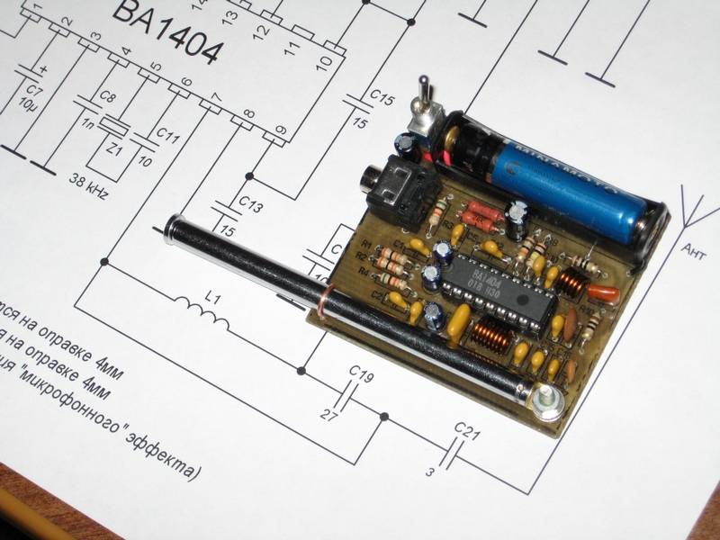

Собрал 2 таких девайса, оба запустились сразу. Уверенный приём по всей квартире (принимал на все - телефон, флеш-плеер, приемник в микроволновке, на паяльник разве что не принимает) в разных комнатах. К слову, многие утверждали что приём не дальше 3 метров и то при условии прямой видимости - ничего подобного. Метров 10 точно вам говорю :. Значицца проблема решилась, и надо сказать качество звука вполне достойное и не зависит от вида питания ноута. Батарейку AAA ещё не разу не менял, ток потребления у железки порядка 4-5мА
Схема + плата прилагается, особо вопросов думаю не возникнет. Единственно:
1. Катушка L1- бескаркасная, 8 витком провода ПЭВ-2 диаметром 0,8мм, наматывается на оправке 4мм;
2. Катушка L2- бескаркасная, 5 витком провода ПЭВ-2 диаметром 0,8мм, наматывается на оправке 4мм. После настройки рекомендуется залить её парафином, для уменьшения микрофонного эффекта (не заливал и эффекта не наблюдал);
3. Настраивать можно сжиманием-разжиманием витков L2;
4. Также вместо С14 можно поставить подстроечный конденсатор и с его помощью подстраивать чатоту, (также в L2 вводить сердечник);
5. Проблемный кварц 38кГц - продается в Москве в магазине КВАРЦ что на Шоссе Энтузиастов (это не реклама - они и вправду только там имеются);
6. Антенной может быть кусок провода длинной порядка 400мм (у меня телескопическая длиной 300мм).
