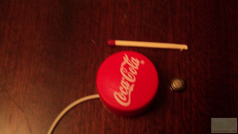

Уважаемые кошаки, как известно все кошачие имеют чуткий слух. Те, которые по некоторым причинам его не имеют могут как и я пользоваться жуком. В интернете схем жуков можно найти море. Море это хорошо, но внесём немного конкретики. Для хорошего девайса необходимо не только качество передачи, но и его размеры. Именно для этого было созданно "насекомое" CocaCola.
Схема
Собственно к схеме. Она упрощена до миниума. Через R1 поступает питание на микрофон. с него через С1 на модулирует частоту генератора на VТ1 и через С4 попадает на антену. Для попадения в диапазон китайских приёмников катушка 1 безкаркасная, намотана на оправке 5мм она сдержит 5 витков провода ПЭВ0,5. Рабочее напряжение 1.5V т.е. работает от "таблетки". При надобности можно транслировать любой другои сигнал, для этого надо убрать R1 , а при большой мощности входного сигнала поставить в паралель входу резистор ~100к.
Корпус для жука выбирается с фантазией. В моём случае для коспирации(!!!) была использована крышка от "CocaCola"
