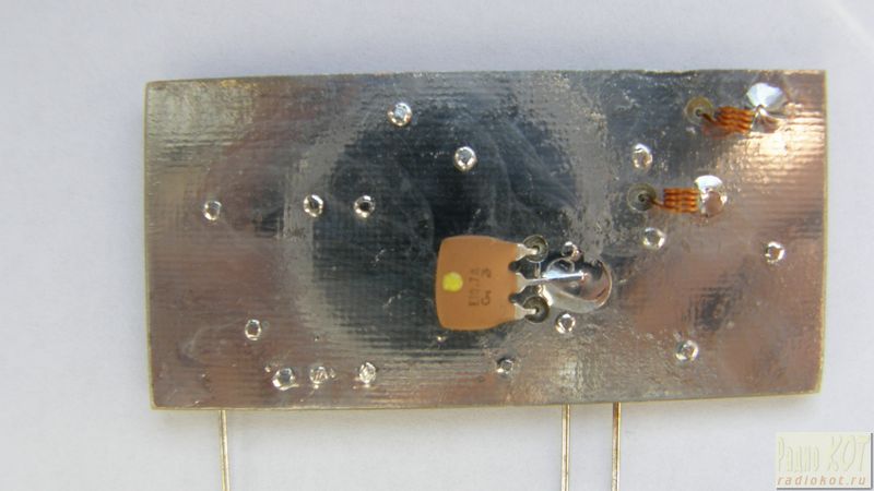

Модули предназначены для беспроводной передачи данных на большие ( до 1 км ) расстояния в условиях прямой видимости. Максимальная скорость потока при модуляции данными задающего генератора около 3 кбит / сек .
Если требуются большие скорости передачи, модулировать данными следует буферный каскад перед усилителем мощности. Приемную же часть после детектора следует несколько изменить , как здесь.
(резистор в ФНЧ 10 к - закоротить, убрать емкость на входе компаратора 1000пик и уменьшить "замедляющую"емкость 1 микрофарад до 0,01 микрофарад ) . Тогда "пропускная способность" пары приемник / передатчик значительно вырастет ( до 100 - 150 кбит/сек ).Пьезокерамический фильтр ( 10,7 МГц ) , в случае высокоскоростного обмена, следует применять с полосой пропускания не менее 300 кГц .
Ниже схема приемной части.
Приемник - супергетеродин с однократным преобразованием частоты ( ПЧ - 10,7 МГц ).
Промежуточная частота - разница между частотой передатчика и частотой гетеродина приемника. Передатчик излучает на частоте 418 МГц. Частота гетеродина приемника 407,3 МГц ( ПАВ резонаторы в приемнике и передатчике можно менять местами ).
ВЧ часть без особенностей - все ее узлы стандартные.
Она неоднократно испытана в различных устройствах и неплохо себя зарекомендовала.
ВЧ сигнал, прошедший необходимые ступени преобразования и усиления, детектируется и его огибающая, прошедшая через ФНЧ подается на вход компаратора, включенного по схеме с "плавающим порогом " срабатывания, что обеспечивает максимальную его чувствительность.
Приемник имеет чувствительность 1 - 2 мкв, что не уступает промышленным микросборкам. Схема оптимизирована для напряжения питания 2,5 - 3 вольта.
Потребляемый приемником ток около 15 мА.

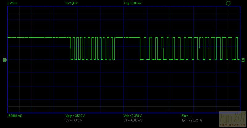

На выходе компаратора данные выводятся в инверсном виде ( осциллограмма ниже ).
