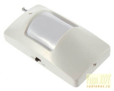

Сначала немного остановимся непосредственно на самих беспроводных датчиках движения. Внешний вид такого датчика приведен на рис. 1.

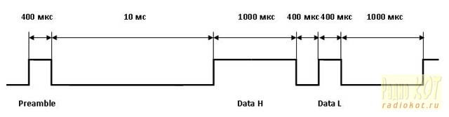

 На рис. 2 приведены характеристики передаваемого сигнала при сработке датчика. Сначала передается одиночный импульс, так называемая преамбула. Длительность этого импульса составляет порядка 400 мкс. Затем следует пауза 10 мс, после которой передается непосредственно сам 24-битныйкод. В нем нули кодируются импульсами такой же длительности, как и преамбула (400 мкс), а единицы – импульсами длительностью 1000 мкс (1 мс). Как видите, протокол кода довольно несложный и его обработка может быть реализована на базе простого микроконтроллера.

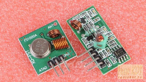

Код с радиодатчика передается по радиоканалу и для его приема нужен радиоприемный модуль на соответствующую частоту. Разумеется, можно его собрать и самостоятельно, но намного проще заказать готовые модули приемников, например, на том же ebay.com. Стоимость такого модуля составляет меньше 1$. В своё время я заказал несколько комплектов на частоту 433 МГц, которые состоят из приемника и передатчика (рис.3)
 Рис. 3
Передатчикам применения пока не нашлось, а вот приемный модуль используется в описываемой здесь разработке.

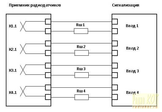

Сохраненные коды датчиков хранятся в энергонезависимой памяти микроконтроллера. При сработке любого радиодатчика, он передает сигнал на приемник, микроконтроллер считывает принятый код и сравнивает его с сохраненным в своей памяти. Если код совпадает, то включается на 1 секунду реле той зоны, к которой был привязан этот датчик. Контакт реле подключается к входу сигнализации, использующей в качестве сигнальных нормально-замкнутые или нормально-разомкнутые контакты. Обычно, в сигнализациях используют датчики, которые в режиме охраны имеют замкнутое, а в режиме тревоги разомкнутое состояние контактов. Кроме того, в шлейф охранной сигнализации в обязательном порядке включается оконечный резистор. Что бы сигнализация работала правильно, нужно не забыть установить такой резистор последовательно с контактами реле. На рис. 4 приведена структурная схема подключения нашего устройства к охранной сигнализации.

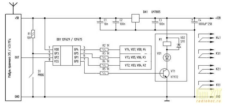

 Переходим непосредственно к принципиальной схеме устройства (рис. 5). Оно состоит из приемного модуля на частоту 315 или 433 МГц (в зависимости от используемых радиодатчиков), микроконтроллера 12F629 или 12F675, четырех электромагнитных реле К1-К4, управляемых транзисторными ключами VT1-VT4. Питание микроконтроллера и приемника - 5В, оно поступает со стабилизатора LM7805.  Электромагнитные реле питаются напряжением +12В. Светодиоды VD1-VD4, включенные в коллекторную цепь транзисторов, сигнализируют о срабатывании реле. КнопкаS1 предназначена для входа в режим записи кодов датчиков в память микроконтроллера

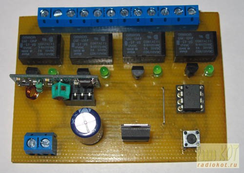

Устройство собрано на печатной плате размерами 80*60 мм. Внешний вид печатной платы в сборе приведен на рис.6.
