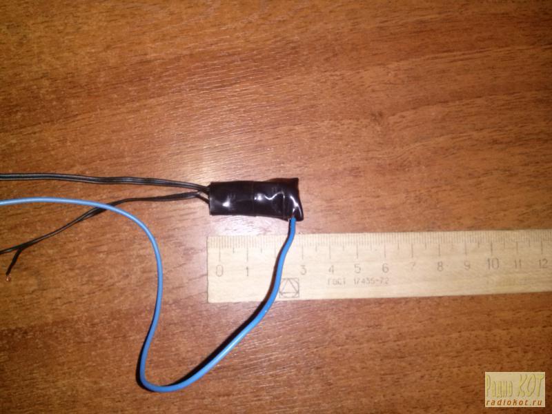

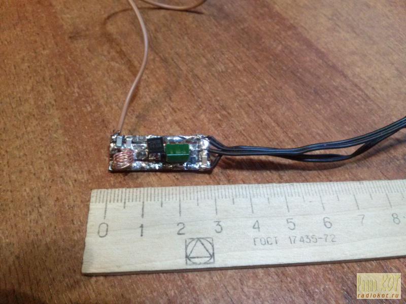

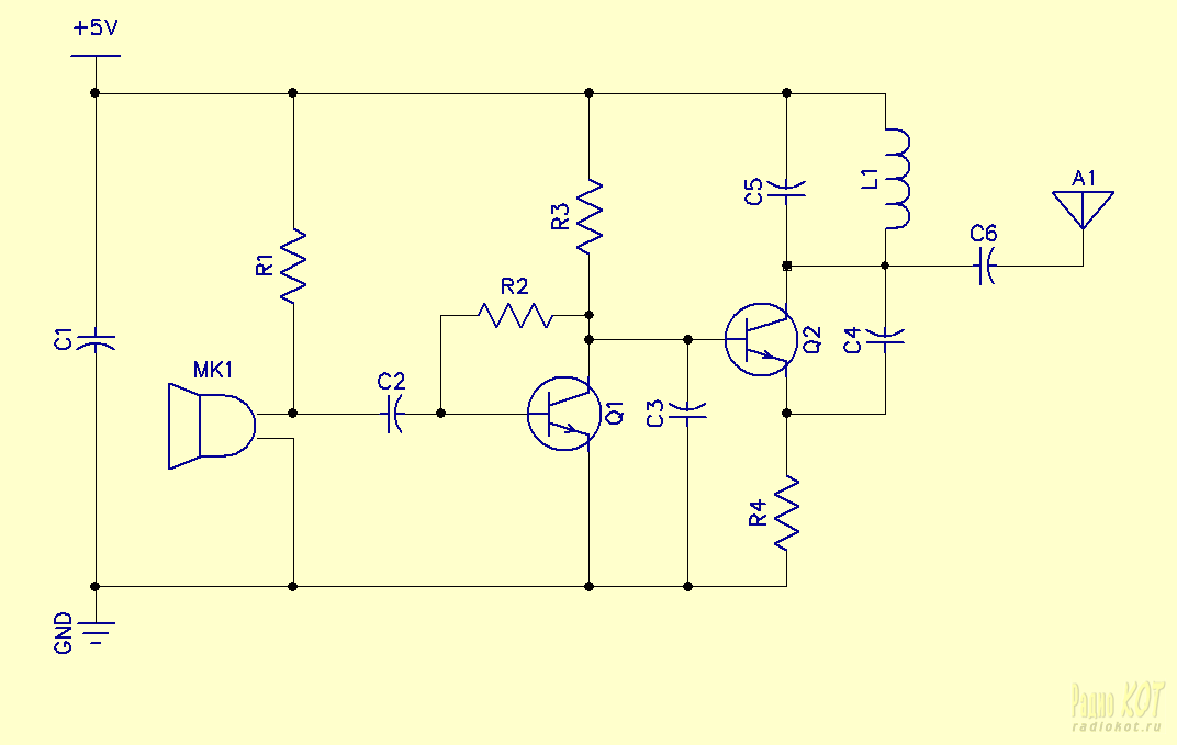

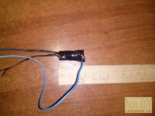

Предлагаю Вашему вниманию схемку двухкаскадного жука для новичков.
Собрал в SMD, размер платы 1х3 см, размер готового жука 3х1х1 см.
Микрофон вынес на небольшое расстояние для удобства установки жука.
Чувствительность более чем хорошая - из комнаты стандартной двушки слышно как закрывают входную дверь, слышны клики мышкой с другого угла комнаты. Даже разговор в соседней комнате можно разобрать.
Дальность в поле не мерил, в панельном доме пробивает на ура 4 этажа, далее с помехами.
Настройки практически не требует, при указанных номиналах частота в районе 95.0 MHz (95.0 FM)
Схема:
  Элемент Номинал
VT
VT1
КТ315
VT2
С9018
С
С1
0.1 мкФ
С2
0.1 мкФ
С3
1000 пФ
С4
15 пФ
С5
33 пФ
С6
4.7 пФ
R
R1
6к8
R2
1M
R3
10k
R4
100
MIC
MK1
Электретный,
а-ля Сосна
L
L1
3 витка проволокой 0.5мм
вокруг стержня гелевой ручки с шагом 0,5-1мм
ANT
A1
Кусок многожильного провода, например 0.7 мм
