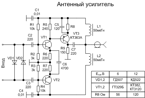

Выбор конкретной схемы усилителя зависит от условий приема.
Низкое входное сопротивление дифференциального усилителя на транзисторах VT1 и VT2
хорошо согласуется с волновым сопротивлением полуволнового петлевого вибратора,
который подключается без всяких согласующих устройств. Диоды защищают вход от грозовых разрядов.
Коэффициент усиления можно снизить, уменьшив емкость С5. Во входном каскаде можно применить КТ368,
но снизится Кус выше 150МГц.

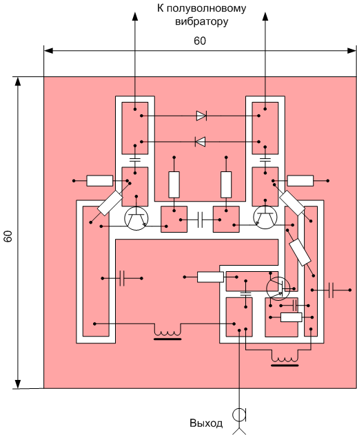

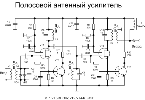

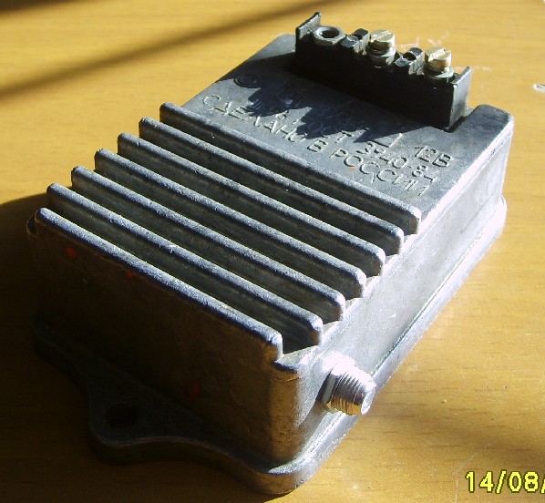

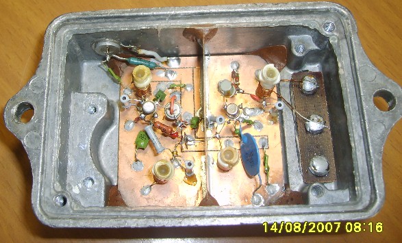

![]() Детали припаяны со стороны проводников. Плата помещена в корпус коммутатора автомобильного электронного зажигания, и закреплена внутри с помощью холодной сварки. Достоинство такого корпуса - легкость герметизации. ![]() Для питания по кабелю используется китайский сетевой адаптер на 12В с развязкой по переменному току. ![]() При наличии в ближней зоне (до 10 км) мощных источников радиоизлучения (КВ, УКВ и ТВ передатчики) биполярные транзисторы становятся источником комбинационных помех, которые попадают в полосу принимаемого сигнала. Поэтому приходится ограничивать диапазон приема и использовать резонансные полосовые усилители на p-n и МОП полевых транзисторах. У автора предлагаемый усилитель имеет Кус=17Дб в полосе 100-108МГц и обеспечивает устойчивый прием на расстоянии 120км в комплекте с трехэлементной антенной. Недостаток - для настройки необходим измеритель АЧХ типа Х1-42, Х1-48 и т.п. ![]() VT1 и VT2 образуют каскадный усилитель и подобраны по равенству начального тока стока. Транзистор VT4 стабилизирует ток стока VT3 на уровне 10мА путем изменения напряжения на первом затворе (схема заимствована у М. Евсикова «Радио» №6-1997г.). ![]()
Печатная плата имеет те же размеры, что и в первом случае, но используется в качестве земляного
и питающего проводников. Монтаж элементов навесной - резисторы используются в качестве опорных стоек.
Конденсатор С6-воздушный самодельный. Каскады разделены латунной перегородкой для уменьшения
паразитных обратных связей. Катушки намотаны на полистироловых каркасах диаметром 5мм с латунными
сердечниками М4х10. Технология изготовления катушек следующая: на оправку диаметром 4,5мм наматывается
9 витков провода ПЭВ-2 0,71мм виток к витку; в навитую катушку с натягом вкручивается каркас;
затем наматывается катушка связи - 3 витка провода ПЭВ-2 0,41мм; катушка обезжиривается ацетоном и,
после высыхания, смачивается дихлорэтаном - пластмасса растворяется и витки вплавляются в каркас.
