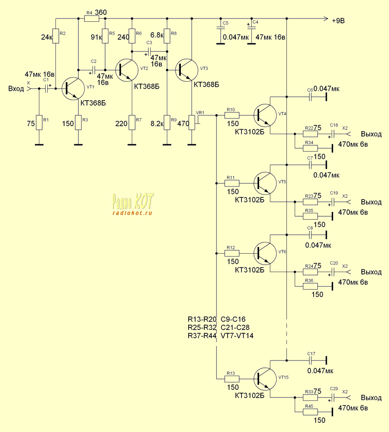

Начну с того, что автор данного девайса не я, автором является Юрий Петропавловский. Сама схема взята из журнала "Схемотехника" №2 за 2004г. (Многоканальный разветвитель видео и звуковых сигналов), страница 2.
Возникла потребность в многоканальном разветвителя композитного видеосигнала. Облазил весь Интернет и не нашёл ничего хорошего. Схем множество конечно было, но каждая была с существенным недостатком, например - то под каждый вновь подключённый DVD проигрыватель необходима была подстройка усиления, то переконтраст и срыв изображения, то недостаточное усиление и т.д. и т.п. Пробывал даже сам разработать схему, что мне вобщем-то и удалось, но всё равно с недостатком (срыв изображение при ярких вспышках на экране, например, взрывах). Но потом случайно натолкнулся на представленную схему разветвителя, после беглого осмотра схемы сразу появилось ощущение, что заработает как положено и не ошибся. Гланое - простота, доступность элементной базы, ну и можно дать ещё плюс в сторону лёгкости сборки и лёгкости наладки.
Схема
Перепечатывать описание работы схемы не буду, не вижу смысла, так как данная разработка не является сложной в настройке, скорее наоборот - работает без настройки (описание можно прочесть в самом оригинале), но всё же у меня возникли незначительные трудности.
Единственная трудность была в том, что нехватало усиления, причём на в цепи выходного каскада - решил просто, исключил из схемы резисторы 75ом в выходной цепи (R22-R33), заменил их обычными перемычками.
И ещё одна особенность - автор указал, что возможно использование последовательное включение разветвителя (чтобы получить 20 и более выходов) - ничего у меня из этого не вышло, в причине не разобрался. Печатные платы приведённые мной рассчитаны на три модуля (36 выходов), собрал тоже три, использую два модуля (DVD проигрыватель с двумя выходами), хотя третий тоже можно в моём варианте использовать, но уже с другого DVD проигрывателя или найти DVD проигрыватель с тремя выходами (например Samsung 907).
Со схемой работать не прекратил, испытал на прохождение компонентного сигнала - всё в самом лучшем виде получилось (12 компонентных выходов вместо 36 композитных). Сейчас пытаюсь расширить до 30 компонентных выхода. Работаю правда не с прототипом (он в работе весь бедняга), а уже собрал второй дубль.
Питал от трёх источников питания. И не смейтесь, но поставил три трансформатора, так как оказалось, что купить три трансформатора дешевле, нежели один с током 1.5 - 2 ампера!!! В этом и кроется причина установки трёх трансформаторов и трёх блоков питания, что видно из чертежа печатных плат.
P.S. Не пинайте слишком за печатные платы без схемы расположения элементов, кому надо, то разберётся или начертит свои. Свои я делал наспех, буквально за час, место не экономил. Истинным гурманам рекомендую SMD монтаж. Печатки выкладываю все - прототипы и уже доработанные при повторном изготовлении, авось пригодятся, хотябы в качестве идеи.
