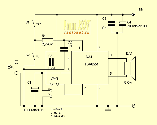

Где то на этом сайте я уже упоминал о том, что есть некая европейская коммерческая организация, которая называется Philips. Она выпускает всякие забавные микросхемки, и о двух из них, мы сейчас поговорим. Первая – это TDA8551. Микросхема представляет собой мостовой усилитель с выходной мощностью 1 ватт при напряжении питания 5В. При этом, потребляемый ток в режиме молчания составляет всего 10 мА. Чип выполнен в 8-ми выводном корпусе и не требует радиатора, что позволяет использовать его в различных малогабаритных устройствах. Микросхема снабжена защитой от перегрева, имеет внутреннюю схему задержки подключения нагрузки – так что при включении, вы не услышите хрипов, пуков и прочей замечательной музыки переходных процессов. Ну и еще одна вкусность, которой снабдили эту микросхему – электронная регулировка громкости. Впрочем, что это я все словами, да словами – смотрим схему:
Схема усилителя
Такая вот скромная схемка, требующая в основном шунтирующих конденсаторов и то в количестве, которое кошка сможет наплакать совершенно не напрягаясь. Кнопками S1 и S2 регулируется громкость, переключателем SW1 – режим работы усилителя. Надо сказать, что выбранный уровень громкости сохраняется до тех пор, пока у микросхемы физически не будет отобрано питание. Из режима же STANDBY она выйдет с той громкостью, с какой вы её оставили перед входом в этот режим. Если же отодрать питание совсем, то в следующее включение, микросхема стартует с положением регулятора громкости, соответствующим уровню усиления –20дБ. Табличка с элементами… хотя, тут элементов то…
Обозначение на схеме

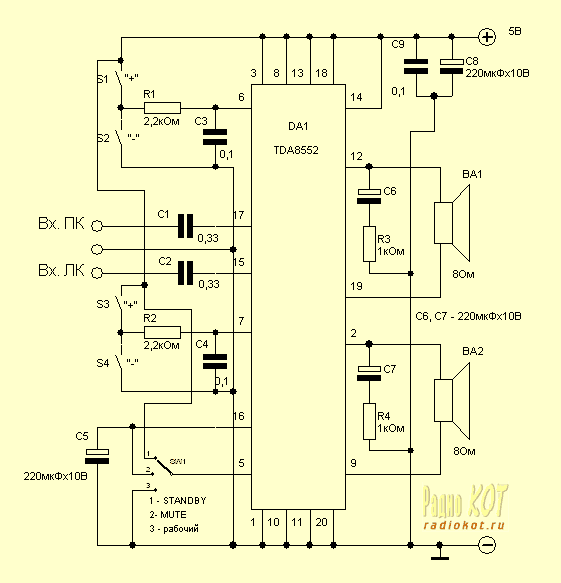

Вторая микросхема – фактически удвоенная копия предыдущей. Это – TDA8552. В одном корпусе этого чипа содержится два одинаковых усилителя. Единственное отличие – немного большая выходная мощность – 1,4 Вт на канал. Но, тем не менее, она так же не требует радиатора и может использоваться где попало. Схема включения следующая:
Схема усилителя (еще одного)
У этой микросхемы есть еще одно отличие – наличие вывода под номером 4. Этот вывод позволяет контролировать подключение наушников (разумеется, при применении правильного разъема) и автоматически снижать выходную мощность и потребляемый от источника питания ток. Но, на схеме я его не нарисовал – пошлю вас к даташиту, а то совсем ленивые станете.
